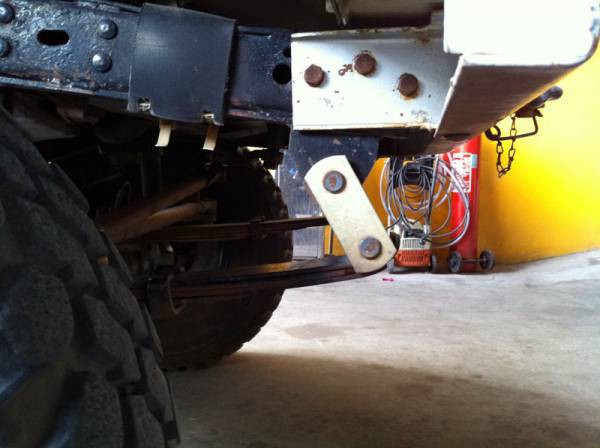

    Veja bem, o que eu falei foi o seguinte: o jumelo está muito vertical e isso prejudica a compressão do feixe na hora de absorver algum impacto.
    Outra coisa que falei é que se usar o jumelo da band de tamanho original que é 8cm entre pinos pode ser que fique com a inclinação correta, mas foi aí que vc me explicou sobre o diferencial ter encostado no carter anteriormente então eu disse que poderia ficar assim já que o motor não está numa posição muito boa em relação ao diferencial.
    Uma outra opção que eu também havia comentado foi o que o fugger falou sobre usar batentes de borracha pra limitar o curso neste lado. :concordo:

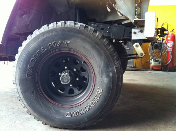

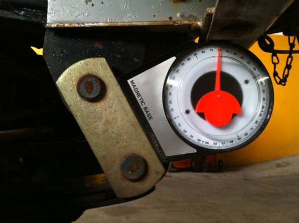

    Veja só, os da F75 do meu pai são de medida original da band, 8cm entre pinos, estão com 30graus de inclinação, os feixes são dianteiros da band moderna e estão quase planos, os suportes do feixe estão distanciados em 106cm.

    Comparei as 2 fotos, a minha ta bem parecida com a do seu pai, talvez a dele deve esta um pouco mais para a frente
    Vou fazer o seguinte vou tirar essas medidas assim que levar la no Josewall,ai faço uma comparação!:concordo:
    Me diz uma coisa amigo, como é o comportamento da F do seu pai, ela bate alguma coisa, é barulhenta, é macia?
    Quais amortcedores ela usa, e qual tipo de calços que ele colocou?
    Muito obrigado!

    Sobre o jumelo traseiro eu digo o seguinte...se a F não é pra carga, mexa na suspa pra ele ficar inclinado pra fora, nem que seja uns 25 graus, já vai melhorar. Do jeito que está deve tá socando pra caramba.
