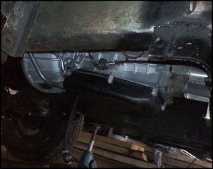

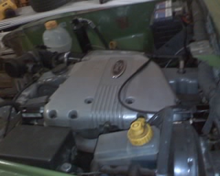

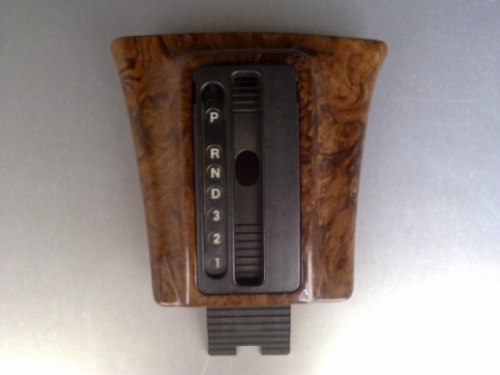

    Continuamos comprando as peças, ai para a finalização da II fase da F 75, hoje consegui comprar o Console do Cambio automatico, compramos uma fita chamada de Termotape, para isolarmos o escapamento, para não dar nenhuma caloria extra no Cambio Automatico, e fotografamos a colocação das Motas Toyota na frente, ta progredindo.........

    coloca uma chapa defletora entre o escape e o câmbio que será muito mais eficiente que essa fita.

    Valeu Marcel.....
    Citação Postado originalmente por equipeminas4x4 Ver Post
    Sempre atento né?
    Alem da Fita vai essa chapa tambem, isso ja tinha cunversado com meu Meca.......
    Um grande abraço!

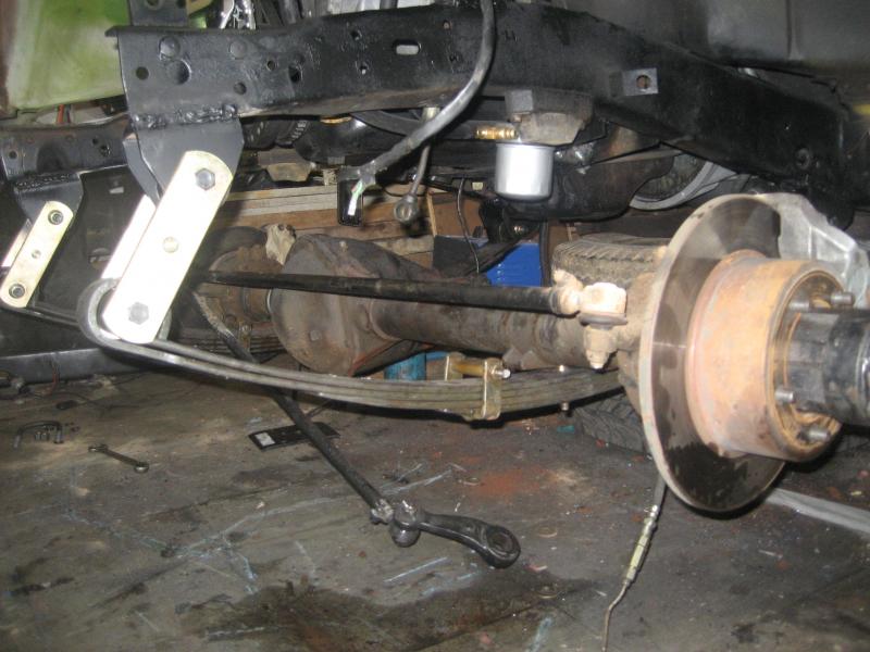

    Meu meca vai faze daquele material que v em estrivo sabe?
    Disse que ´bom para dissipar o calor........

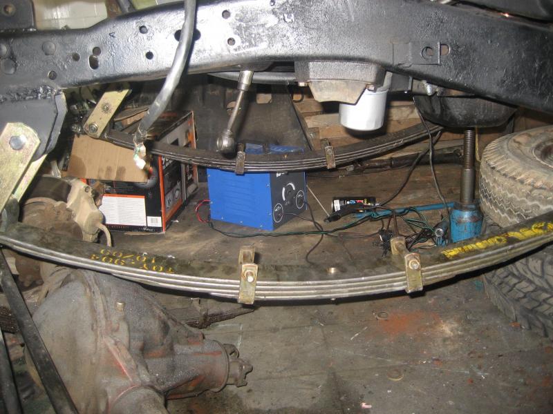

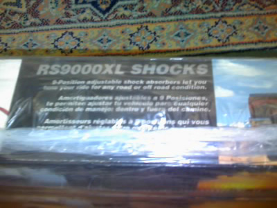

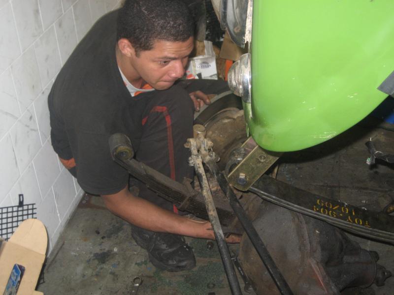

    Hoje comprei os amortecedores Rancho para equipar no Abacatão, eles tem 9 regulagens diferentes, para seu melhor desempenho, sera colocado na segunda feira, comprei do Junior(wallace) aqui do Forum, ele me entregou em casa, gente fina, as molas ja foram instaladas, os calcios de 2 polegadas foram colocados, a carroceria ficou bem mais alta, nesse final de semana os Cardãs serão recolocados com as medidas atuais, acho que daqui uns 10 dd, ficara pronta, meu Meca , grande Junior, ira aprontar por dentro, a parte eletrica, forração do assoalho sera colocado no lugar, novos relogios de temperatura , serão instalados, enfim na segunda teremos novas fotos com certeza......
