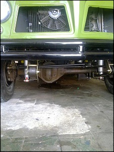

    No cardã traseiro diminuimos ele e fizemos no tamanho de 3 polegadas, tudo certo funcionou normal, agora no dianteiro aconteceu um problema, se colocarmos um cardã de 3 polegadas, vai bater no Cambio Automatico, o que não é bom, e se colocarmos um cardã de menor diametro, provavelmente vai vibrar o que causara desconforto, a solução que meu Meca Junior achou, foi colocar um cardã bipartido , me parece que é o mesmo que foi usado nos opalas nos anos 90, sera que essa seria a melhor solução?
    Se alguem tem CA na sua "F", poderia nos passar a melhor solução do problema?
    Ou os cranios aqui do Forum, se puderem dar algum pitaco eu agradeço!
    Agradeço aos amigos!

    Teve uns jeeps que tinham como cardam uma barra de ferro maciça, com uns 4cm de diâmetro, da espeçura da espiga da luva.
    Mais o bipartidofuncina bem.
    O Alexandre Souto, fez na Rural V8 dele, que tem C4, com a t-case ligada por cardam.

    Acho que vou usar a opção do Bipartido mesmo!

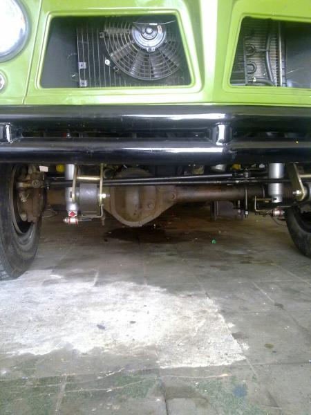

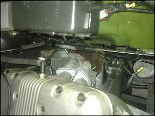

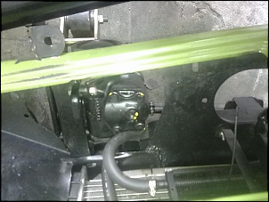

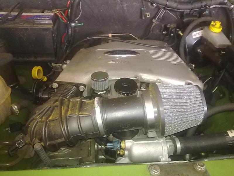

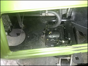

    Bom amigos, ta muito perto do final da parte mecanica
    Hoje fui ate meu Meca Junior, ele esta montando uma oficina dele, ta meio atrapalhado o negócio, mais vamos levando........
    Dei uma olhadela na Bacatona, e percebi que não vejo a hora de por ela pra rodar.............
    Conferi os detalhes, do motor, o coller novo do radiador a direção hidraulica, agora revisada, a parte interna que esta pegando agora, parte eletrica, ligação de relógios, Dvd vai ser reinstalado, comprei um conversor de antena digital, gosto de dar uma olhada nos jogos do Peixe, nos domingos a tarde8-), tirei umas fotinas dos amoprtecedores novos, motor etc, acredito que mais 15 dd, to na roça..........
    Acho...........huhauhauahauhaua

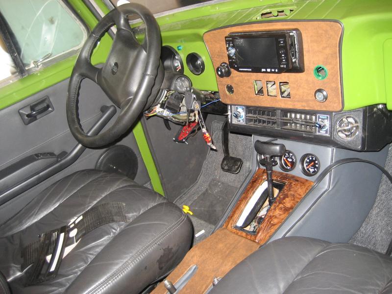

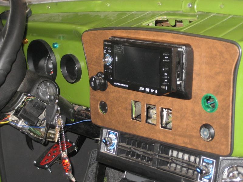

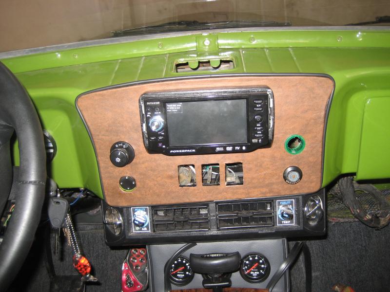

    Novos relógios........
    Bom amigos hoje, levamos a Bacatona, para o Celsão, onde serão colocados os vidros inteiriços
    La todos as ligações elétricas, tipo retrovisor elétrico, trava eletrica, vidros elétricos, alto falantes, enfim maquinarios de vidros serão retirados para mandar as portas, para tampar buracos das maçanetas antigas e outros furos, e aproveitar para fazer embuchamento das dobradiças!
    Foram colocados, novos relógios, de temperatura, voltimetro e vacuo, achei que ficou legal,esse painel com fundo não é definitivo, opinem ai "pra nóis"!
    Miniaturas de Anexos Miniaturas de Anexos F-75 Reforma Completa de Ponta a Ponta!!!!-motorinjetado-009.jpg   F-75 Reforma Completa de Ponta a Ponta!!!!-motorinjetado-010.jpg   F-75 Reforma Completa de Ponta a Ponta!!!!-motorinjetado-004.jpg   F-75 Reforma Completa de Ponta a Ponta!!!!-motorinjetado-003.jpg   F-75 Reforma Completa de Ponta a Ponta!!!!-motorinjetado-007.jpg
