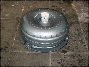

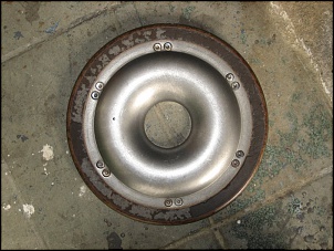

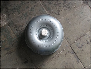

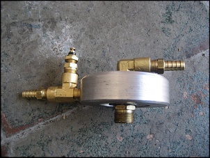

    Fotos do Conversor de Torque
    Bom o conversor de Torque chegou da Revisão, tive que trocar a fita e limpesa completa, agora pode montar, e a semana que vem ver o bicho funcionar, vai fotos também do filtro e do súporte que mandamos fazer para, o Radiador enorme, que compramos para o ZF

    Vai de conversor original mesmo, pos além de ser bem difçil alguém que saiba mudar esta configuração, acho pouco provável que ele não te atenda.
