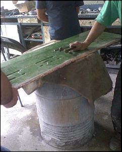

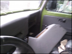

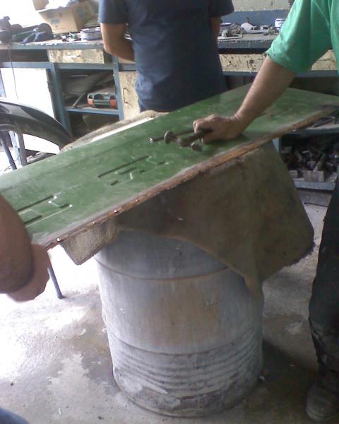

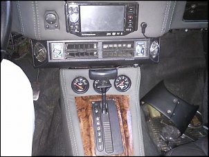

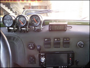

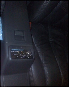

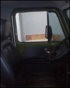

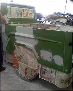

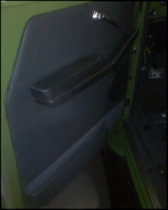

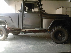

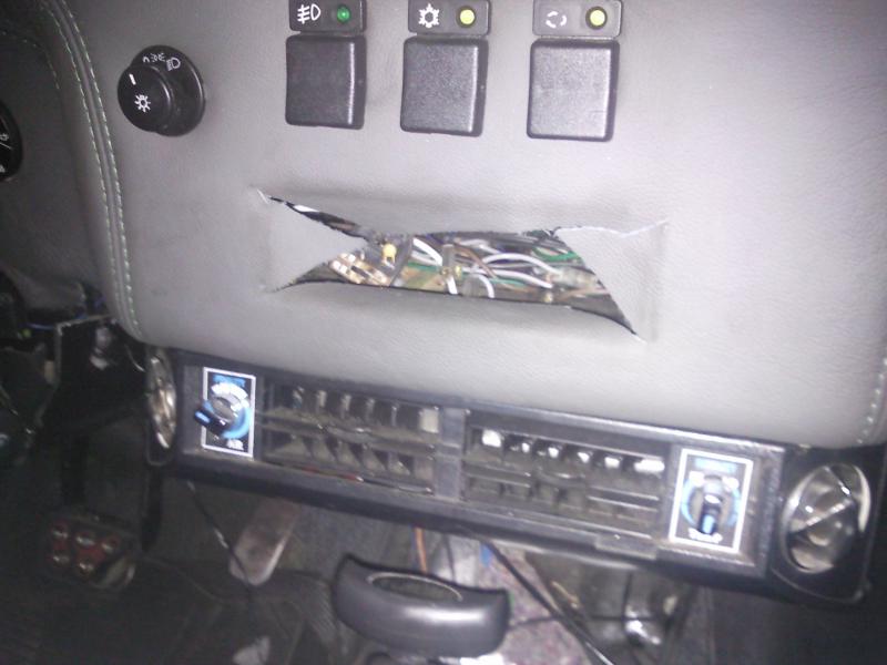

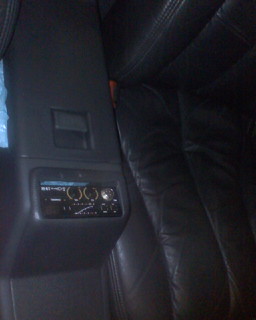

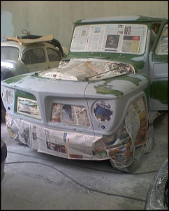

    Muito obrigado aos amigos pelas opiniões aqui registradas, tive varias idéias diferentes, mais que vão nos ajudando a decidir, por enquanto, fiz a besteira de retificar meu motor totalmente, gastei uns 4 paus no total, então vou usando assim mesmo, até ralar, mas agradeço a todos, por outro lado instalei a DH da viatura que comprei aqui do meu amigo Umberto, e que ficou excelente, agora estou em fase final de pintura , para depois fazer a elétrica, e finalmente tapeçaria, vou colocar umas fotos para vcs acompanharem aqui
    Miniaturas de Anexos Miniaturas de Anexos F-75 Reforma Completa de Ponta a Ponta!!!!-cid_459.jpg   F-75 Reforma Completa de Ponta a Ponta!!!!-tampafordref082008.jpg   F-75 Reforma Completa de Ponta a Ponta!!!!-cid_344.jpg   F-75 Reforma Completa de Ponta a Ponta!!!!-cid_446.jpg   F-75 Reforma Completa de Ponta a Ponta!!!!-pint082008.jpg3.jpg

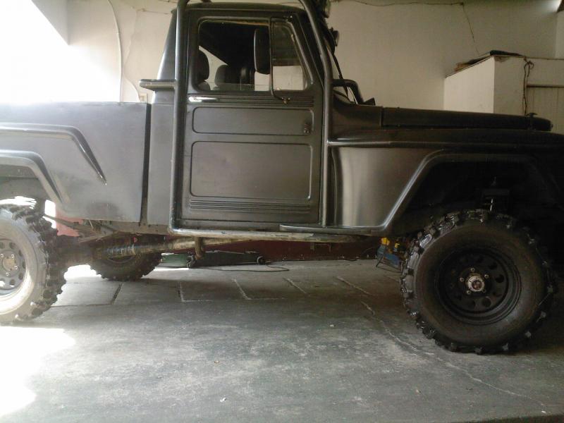

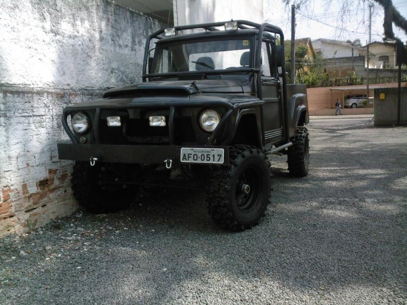

    Parabens pela F-75 muito bonita, feita no capricho, tenho uma que uso para trilha, até tenho vontade de fazer uma pintura nova com brilho, mas tenho medo de ficar com dó de botar no mato....quem sabe um dia..
    E quando puder coloque um 6cc GM que fica forte, o meu tem um 250-S
    com pistão de 4...

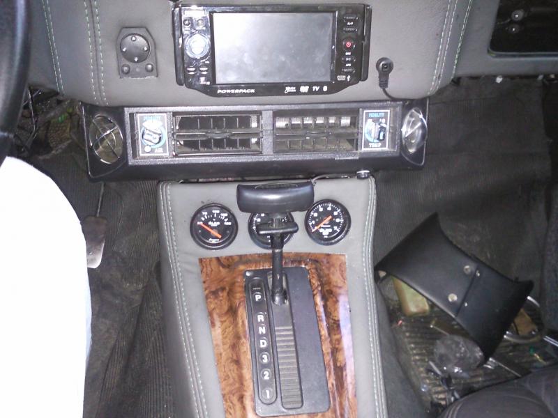

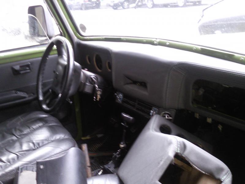

    Miniaturas de Anexos Miniaturas de Anexos F-75 Reforma Completa de Ponta a Ponta!!!!-foto-a0179.jpg   F-75 Reforma Completa de Ponta a Ponta!!!!-foto-a0180.jpg   F-75 Reforma Completa de Ponta a Ponta!!!!-foto-a0178.jpg
