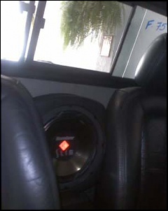

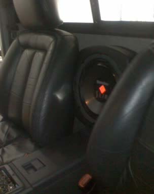

    Novas Fotinhas.......
    Hoje dei uma passada no Celso, e a F ta começando a me agradar, eu sou meio detalhista, colocamos 2 coolers perto do modulo de som, entrada e saida de ar, para ventilação,, evitar aquecimento.......ficou legal, o dvd funcionou hoje ficou show, com a caixa selada em preto combinando com os bancos de 10", a borracha do vidro traseiro de correr foi fixada finalmente8-), falta alguns detalhes de acabamento, na realidade to loco para rodar com a menina!
    Miniaturas de Anexos Miniaturas de Anexos F-75 Reforma Completa de Ponta a Ponta!!!!-altofal.jpg2.jpg   F-75 Reforma Completa de Ponta a Ponta!!!!-vidrocorrer8.jpg   F-75 Reforma Completa de Ponta a Ponta!!!!-vidrocorrer6.jpg7.jpg   F-75 Reforma Completa de Ponta a Ponta!!!!-pedais.jpg   F-75 Reforma Completa de Ponta a Ponta!!!!-altofal.jpg5.jpg

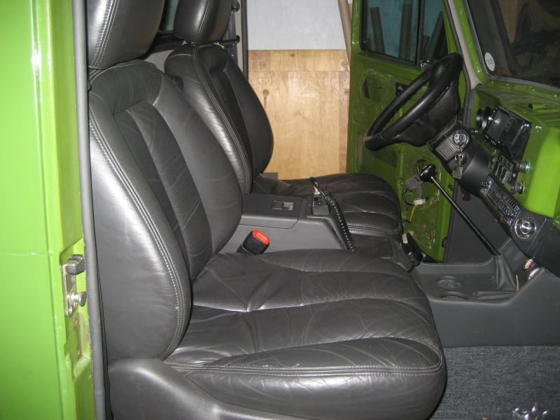

    Estou fazendo a troca das fechaduras de porta originais pelas de Brasilia, tambem os batentes são de Brasilia, maçanetas internas coloquei, a do caminhão cargo, ficou muito legal, tem umas fotinhas, pra ver a adaptação...
    Aguardando pra semana troca de motor, cambio automatico com T case de Hilux!!!8-)
    Miniaturas de Anexos Miniaturas de Anexos F-75 Reforma Completa de Ponta a Ponta!!!!-f75portas-007.jpg   F-75 Reforma Completa de Ponta a Ponta!!!!-f75portas-008.jpg   F-75 Reforma Completa de Ponta a Ponta!!!!-f75portas-005.jpg   F-75 Reforma Completa de Ponta a Ponta!!!!-f75portas-002.jpg   F-75 Reforma Completa de Ponta a Ponta!!!!-f75portas-010.jpg

    Fiz o teste da bateção de portasn na ida para o meu rancho, são 10 km, de puro buraco, perfeito, não bateu nada as portas!
    Aprovado Celsão!
