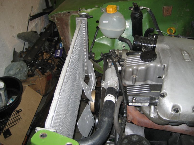

    Valeu Kim....
    URGENTE!!!!!!!!!!!!
    URGENTE!!!!!!!!!!!!
    URGENTE!!!!!!!!!!!!
    URGENTE!!!!!!!!!!!!

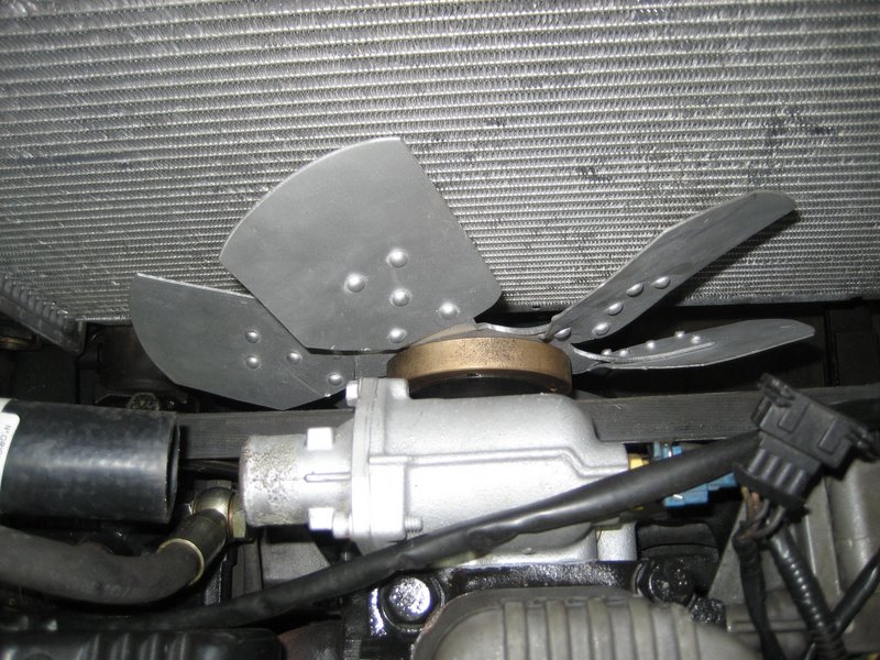

    A hélice que refrigera o radiador vai rodar para o lado errado!
    Não me lembro como como é o jogo que as polias fazem com a correia, mais faça essa observação para não ter nenhuma surpresa.
    Cheguei a essa conclusão, olhando o sentido de giro do alternador e o sentido de giro da hélice.
    Kim.
    Passei a informação para o Meca ele sorriu e disse que estava tudo certo, e ficou surpreso por voce ter reparado nisso.........huahuahauahuahaua
    Mais como chegou a conclusão que esta invertido?
    Descurpa a "ingnorancia"......hhuahuahauhaua
    Obrigado por acompanhar ai, e continua de olho, se não como vamos tomar essas cervas??...........
    Abraço!

    Citação Postado originalmente por santistadoente Ver Post
    A grande maioria dos motores gira para o lado esquerdo.
    Com a hélice nessa posição ela soprará e não puxará o ar....
    O kim tem olho bão...rsss

    Se tem........
    Ainda bem que tem os amigos para olhar os detalhes, um amigo aqui do forum o ano passado, viu que uma das lanternas traseiras estava mais alta que a outra, quase não se percebia, medimos e realmente estava mais alto, deu tempo de se corrigir.....
    Valeu Caveso, e fica de olho ai.......huahauhauahua
    Abração!

    Opa santistadoente!
    Na terceira foto que postou, observei que o alternador girará no sentido harário, pelo lado das palhetas de refrigeração, enquanto as hélices do radiador girarão no sentido anti horário.
    Mais foi como eu citei, não sei como é o sistema de correias do motor.
    Sempre atento.
    Kim.

    Valeu Kim
    Opa santistadoente!
    Sempre atento.
    Kim.

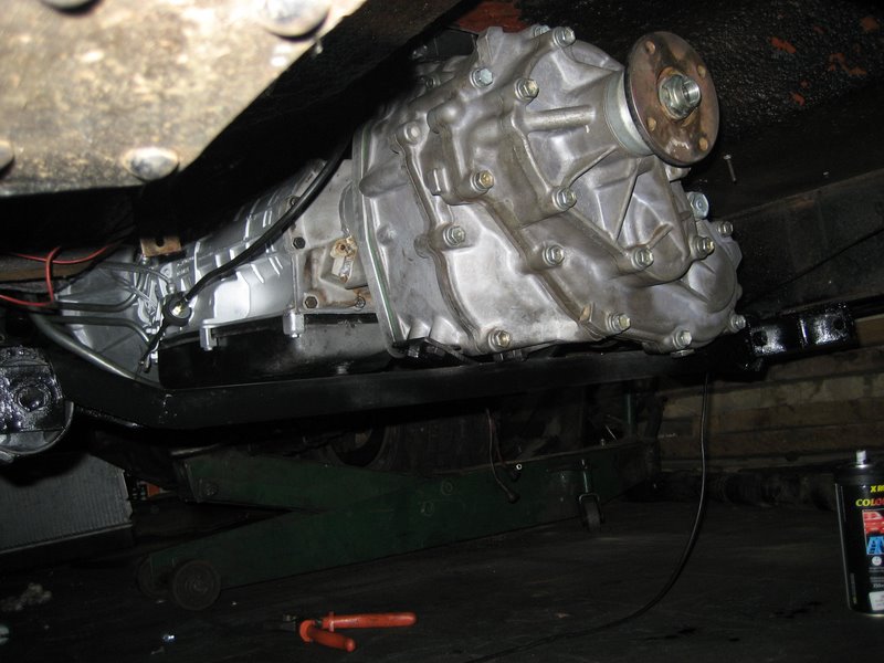

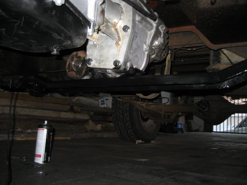

    To mandando a foto da helice de hoje!!
    a hélice vai girar p/ direita a correia trabalha nela com as costas daí inverte o sentido do giro !
    Radiador que vai ser colocado......
    O cambio e a Tcase montada.......8)
    A travessa que foi colocada por debaixo do cambio
    Miniaturas de Anexos Miniaturas de Anexos F-75 Reforma Completa de Ponta a Ponta!!!!-helice.jpg   F-75 Reforma Completa de Ponta a Ponta!!!!-helice2.jpg   F-75 Reforma Completa de Ponta a Ponta!!!!-cambiotcasemontada.jpg   F-75 Reforma Completa de Ponta a Ponta!!!!-cambiotravessa.jpg

  • #283
    24/09/2003
    6,593
    ainda bem q vc optou pelos 10 graus de giro na flange, ficou SHOW!!!!!!!!

    Fala ai meu irmaão.......
    Citação Postado originalmente por Duda Lopes Ver Post
    Tá ficando porreta essa F75 hein...
    Parabens, tá muito bacana.
    Você sabe onde posso encontrar um câmbio auto igual ao seu?
    Obrigado pelo elogio!
    Esse cambio teoricamente é facil de achar, mais agora ta ficando dificil, eu pesquiso direto na Internet e Mercado Livre, tem dias que não tem nada, tem hora que ele aparece, vc sabe com é o mercado, se eu ver alguma coisa te dou um alo!

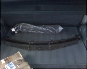

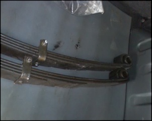

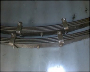

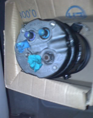

    Molas Toy.........
    Acabei de comprar o kit novinho dianteiro da Toyota Bandeirante, enfim a II fase de meu projeto esta se completando.....
    Tambem no pacote comprei o compressor do novo Ar condicionado....
    Mais peças do Cardã e T case........
    Hoje ou amanhã o motor vai rodar
    Não vejo a hora........
    Miniaturas de Anexos Miniaturas de Anexos F-75 Reforma Completa de Ponta a Ponta!!!!-molastoy.jpg   F-75 Reforma Completa de Ponta a Ponta!!!!-molastoy3.jpg   F-75 Reforma Completa de Ponta a Ponta!!!!-molastoy4.jpg   F-75 Reforma Completa de Ponta a Ponta!!!!-compressor4.jpg
