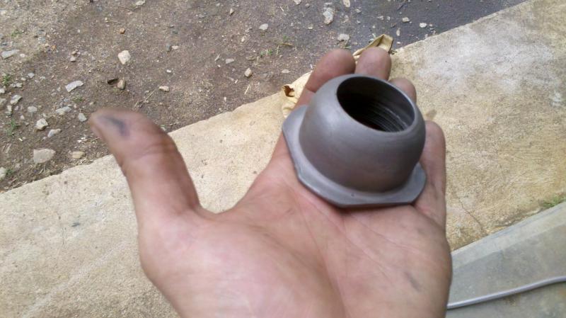

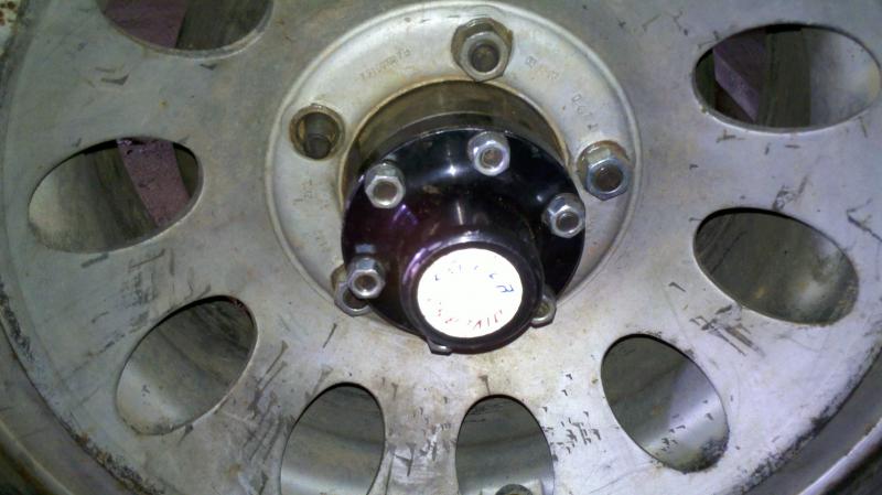

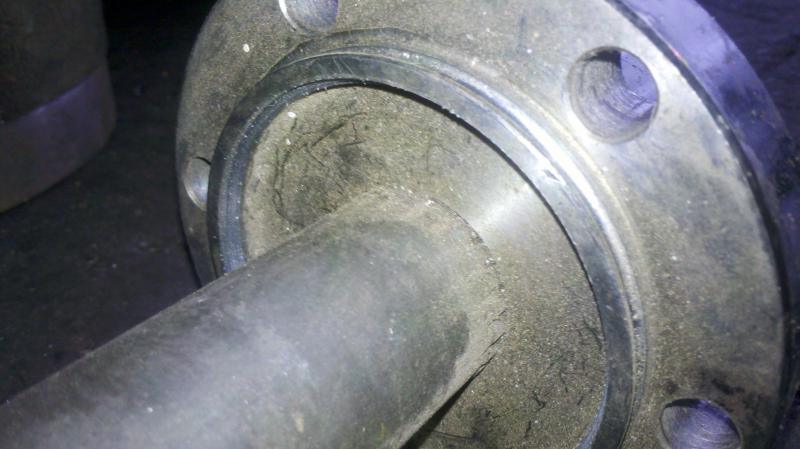

Bão, uma semana pra lembrar de trazer o cabo da máquina... resultado do trampo do final de semana passado, agora tenho flutuantes, nas primeiras fotos o trabalho que foi feito, e ainda assim não deu, ainda pegava na porca de engenharia, o que estava atrapalhando eram as arruelas de encosto do rolamento, tirei elas fora e agora deu certo, acho que não tem problema montar sem porque as porcas de engenharia encostam somente no interno do rolamento que não gira, então :concordo
Anexo 376693Anexo 376694Anexo 376695Anexo 376696Anexo 376697Anexo 376698

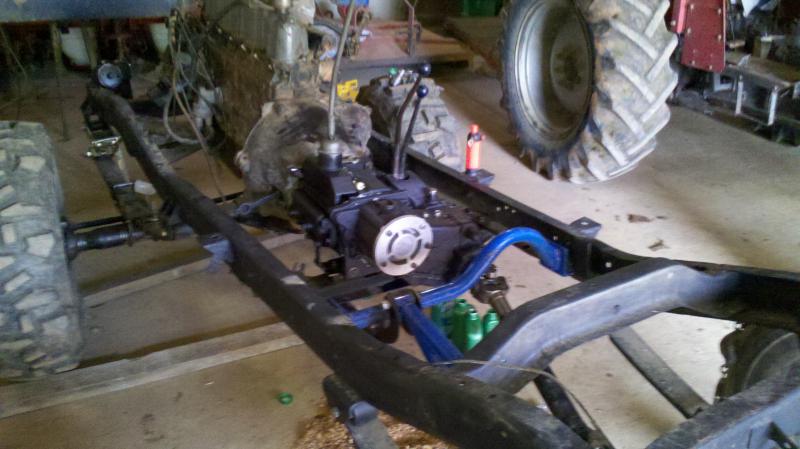

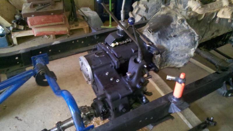

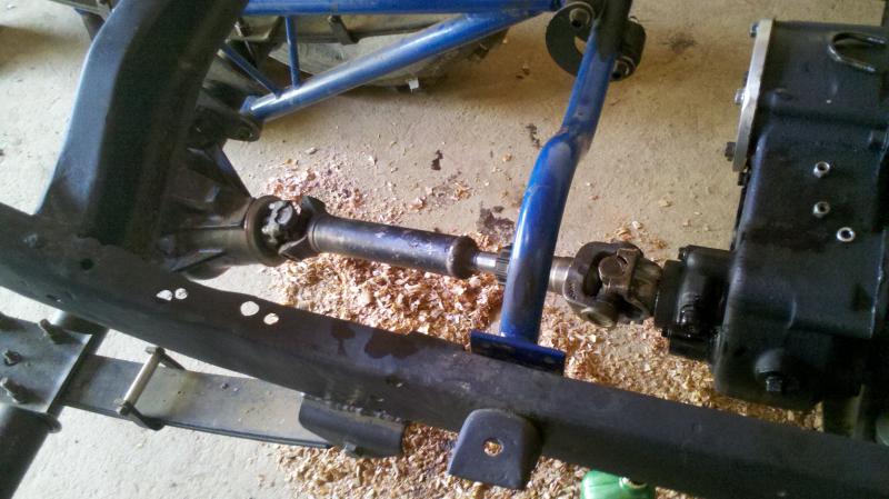

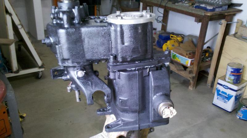

Montei e pintei a transmissão e já encaixei no lugar, o cardã dianteiro ficou comprido, o traseiro ficou curto, então mais duas coisas pra consertar...
Anexo 376701Anexo 376700Anexo 376699Anexo 376702
Peças jateadas com óxido de alumínio:
Anexo 376703Anexo 376704Anexo 376713
Transmissão no lugar:
Anexo 376711Anexo 376710Anexo 376709Anexo 376708Anexo 376712

Antonio, e eu esqueci de avisar sobre as arruelas, realmente não pode coloca-las se não pega mesmo......caralho desculpas mesmo....:parede:.....foi por isso que eu vendi alguns kits e só depois de muito tempo você foi um dos primeiros a reclamar da porca de engenharia........
Abraço.
Beleza Danilão, tá tudo certo, bão foi que resolveu sem maiores traumas, tem uma coisa também de comprar as peças e demorar muito tempo pra montar, bem provável que vc. tenha me avisado e eu tenha esquecido, QUANDO A CULPA É MINHA É MINHA, e fica aí a dica pra ninguém mais montar errado, como eu. hehe
