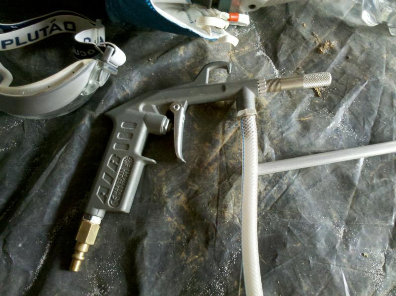

Bom, este final de semana comecei oficialmente a mexer na bagaça, comecei a jatear o chassis com o óxido de alumínio, dá um trabalho e faz uma sujeira do cão, pelo menos o óxido rende bastante consegui fazer um terço (a frente do chassis) depois passei pcf, parece que ficou bom...

Essa pistola para jato de areia funciona mesmo?

Anderson, obrigado, funciona sim, tem que parar de vez em quando para ddesentupir por causa da umidade do compressor, tem umas manhas da posição do bico, tem que deixar mais aberto, mas vc. acaba acostumando, eu acho que valeu a pena paguei 50,00 pila no saco de 25kg de óxido de alumínio (comprei dois), varri o chã da oficina e o saco que eu abri tá lá quase cheio, acho que valeu a pena...

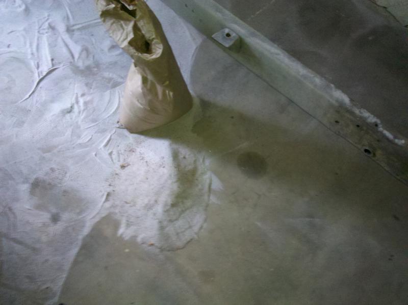

Turma, esse final de semana de páscoa teve mais um pouquinho de jateamento, ô servicinho infeliz :parede:, num rende e faz uma lambança desgraçada :putz:, dessa vez coloquei uns plásticos na oficina para evitar de espalhar muito o pó, tirei tb uma foto da pistola, agora vou leva a pistola de jateamento no lugar onde comprei o óxido de alumínio, para ver se eles sugerem alguma coisa pra aumentar a eficiência do "selvisso"... dá pra ver também um pedaço da parte de trás do chassis onde passei disco flap, foi bem mais rápido do que jateando, estou pensando em passar o disco flap nas partes lisas e jatear só as dobras e lugares de difícil acesso, é isso aí vamo lá que depois tem mais!!
