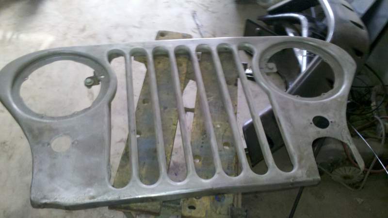

Bão, final de semana fiz mais um pouquinho, montei o carbura, com juntas, diafragmas, gicles, agulha tudo novo, ficou bem bão, comecei a reformar o quadro de parabrisa, apesar das trocentas camadas de tinta e massa prástica, até que tem um tanto bom de metal por baixo, acho que vai dar môio, os cardans devem ficar prontos essa semana, na minha configuração ficaram com 69.5 cm o dianteiro e 49,5 o traseiro(do centro de uma luva a outra, em repouso), comprei também os coxins de motor de opala que vão sustentar a carroceria, mas esqueci a máquina pra variar :parede:
Vamos ver, se tudo der certo esse final de semana funciono o motor.
[]´s e vamo que vamo
