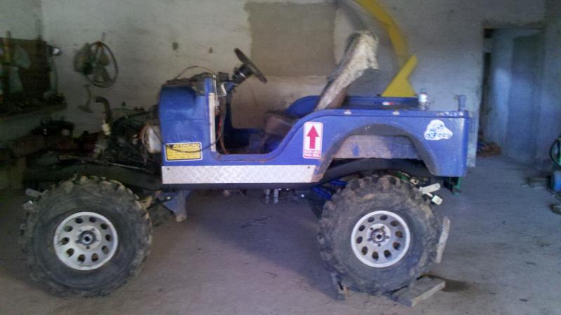

Opa, Antonio, passei batido, os suportes são os dianteiros da SBD (os quatro), na época estava montando o jeep do meu sobrinho que também usa o mesmo sistema, e mais um amigo que ia usar na dianteira, então pegamos um suporte e mandamos fundir dez peças, se não me engano saiu a 50 legais cada...mandamos fazer os alargadores também (20 peças) e ficou baratinho, lembro que comprei tudo de lote dez discos de f-1000 (saiu a 60 legais o par), dez pinças de opala (40,00) cada, lembro que ficou perto de 500,00 para cada (freio a disco nas quatro) então acho que valeu, hj faria diferente com pinças de s-10, mas tá lá e tá bão então... o truque é tirar material das pastilhas traseiras para não ter atropelos, por consequência elas gastam bem mais rápido que as dianteiras, mas pelo preço de um jogo de opala dá pra comprar um monte de de pastilha de kadet né? :concordo:
