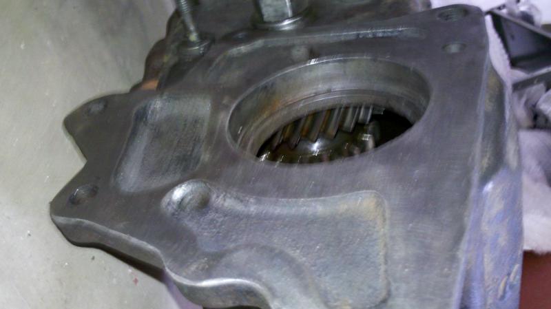

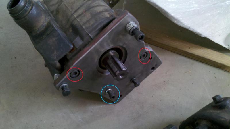

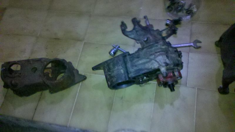

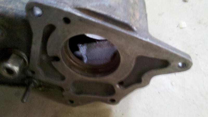

Provavelmente sim, se ele proveio de uma picape chevrolet (d10, c10, c14 e et cetera) com certeza sim, já se o seu câmbio proveio de um veículo ford possivelmente vai dar errado. Aí você vai ter q fazer o seguinte, colocar um platô da c10 e um disco de embreagem da F100, pode ser daquelas f100 com motor ohc 4cil.
