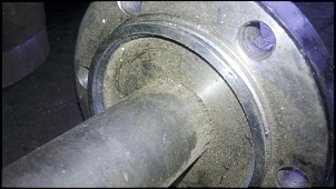

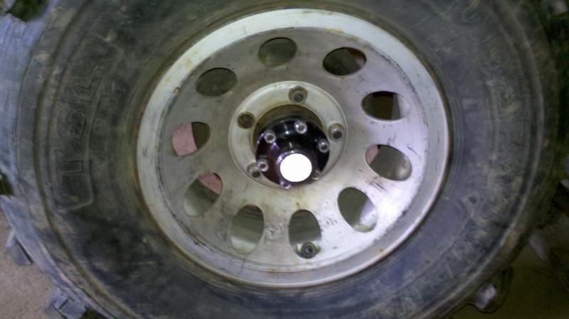

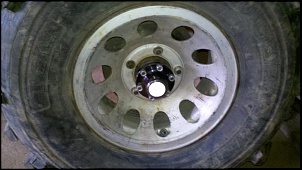

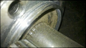

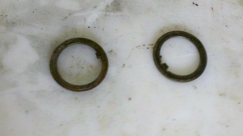

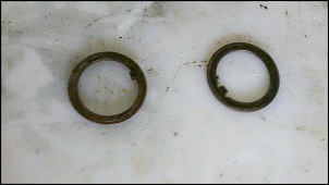

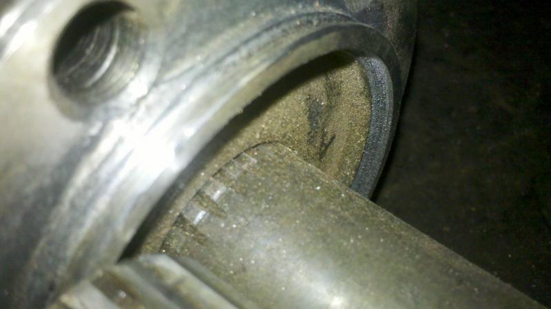

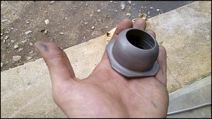

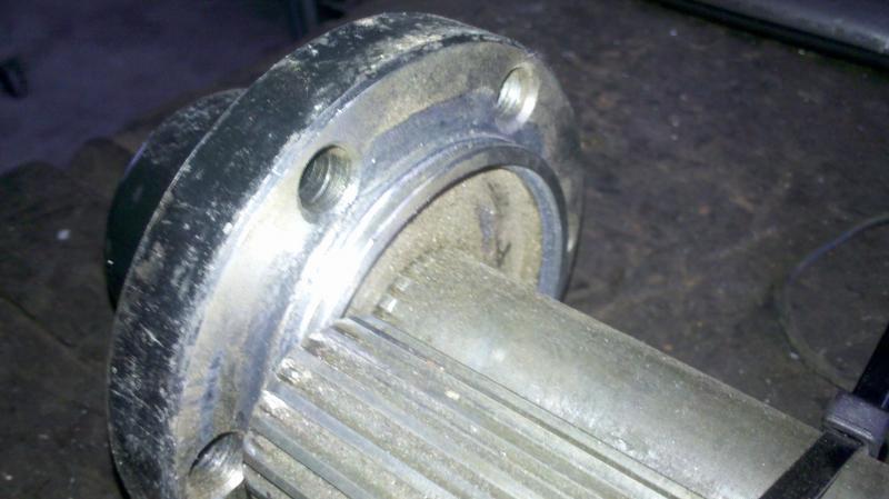

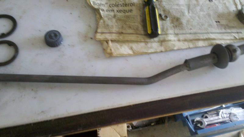

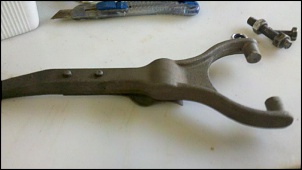

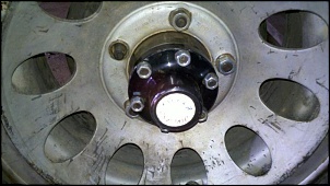

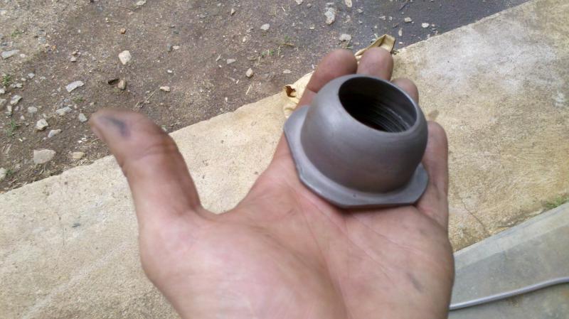

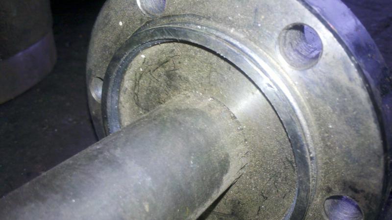

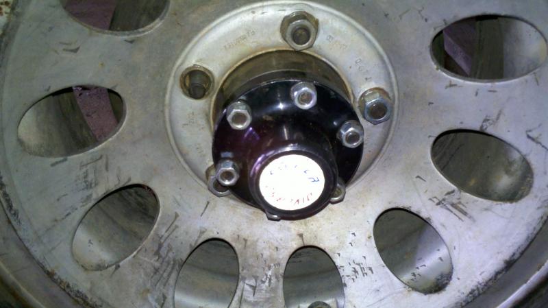

    Bão, uma semana pra lembrar de trazer o cabo da máquina... resultado do trampo do final de semana passado, agora tenho flutuantes, nas primeiras fotos o trabalho que foi feito, e ainda assim não deu, ainda pegava na porca de engenharia, o que estava atrapalhando eram as arruelas de encosto do rolamento, tirei elas fora e agora deu certo, acho que não tem problema montar sem porque as porcas de engenharia encostam somente no interno do rolamento que não gira, então :concordo
    CJ-5 1966 "Tsunami"-2012-10-11_13-52-26_242.jpgCJ-5 1966 "Tsunami"-2012-10-11_13-51-55_330.jpgCJ-5 1966 "Tsunami"-2012-10-11_13-51-49_79.jpgCJ-5 1966 "Tsunami"-2012-10-12_12-37-06_156.jpgCJ-5 1966 "Tsunami"-2012-10-12_12-37-02_213.jpgCJ-5 1966 "Tsunami"-2012-10-12_12-36-32_633.jpg

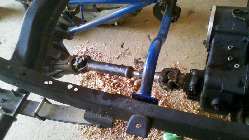

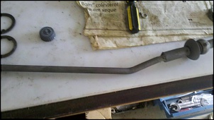

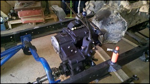

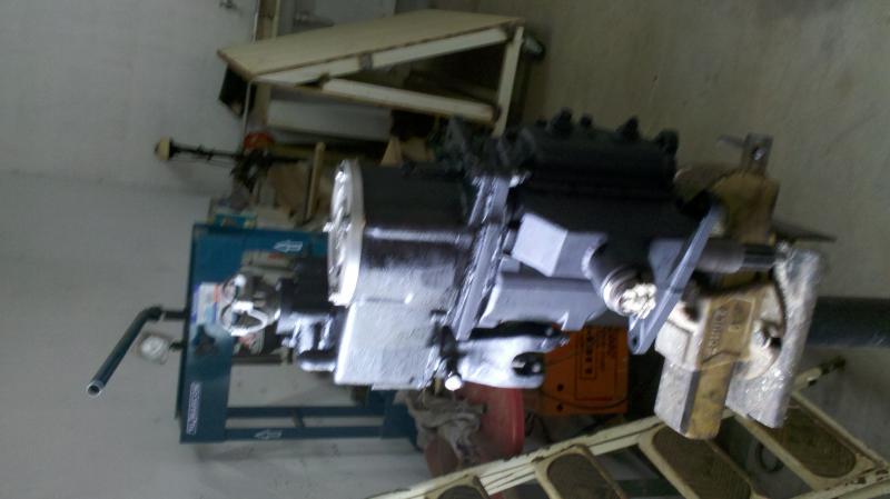

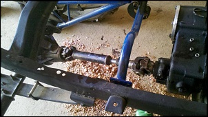

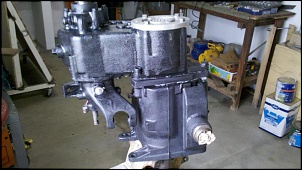

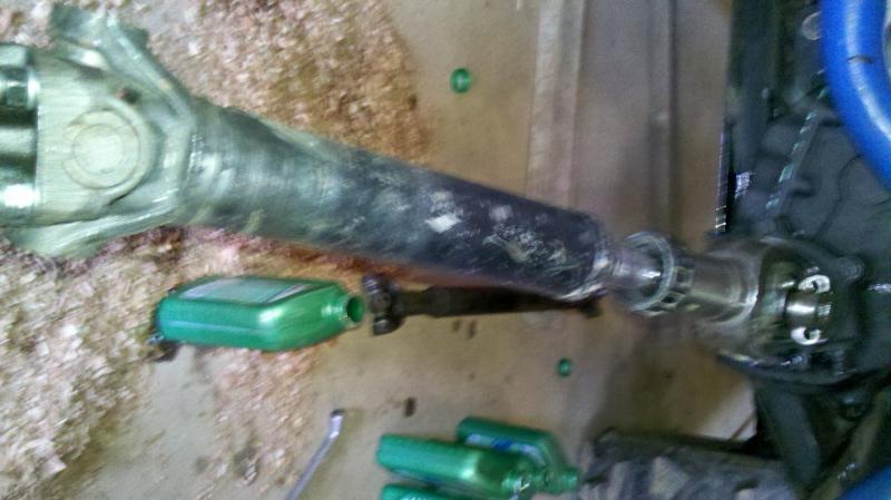

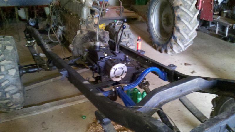

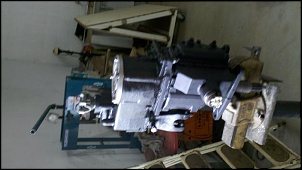

    Montei e pintei a transmissão e já encaixei no lugar, o cardã dianteiro ficou comprido, o traseiro ficou curto, então mais duas coisas pra consertar...
    CJ-5 1966 "Tsunami"-2012-10-12_12-35-36_425.jpgCJ-5 1966 "Tsunami"-2012-10-12_12-36-05_611.jpgCJ-5 1966 "Tsunami"-2012-10-12_12-36-16_930.jpgCJ-5 1966 "Tsunami"-2012-10-12_12-35-25_754.jpg

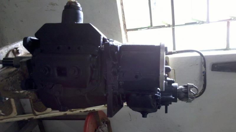

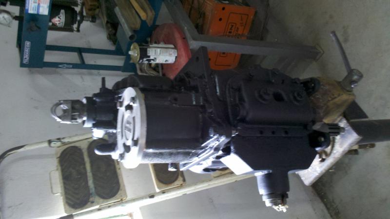

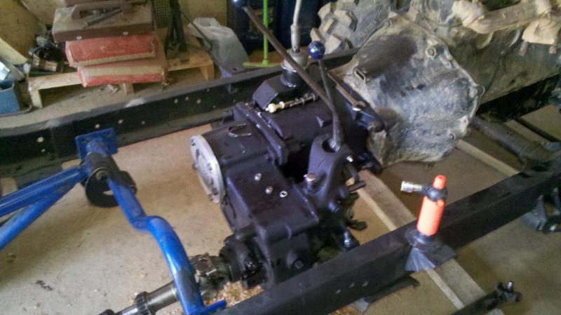

    Transmissão no lugar:
    CJ-5 1966 "Tsunami"-2012-10-14_10-26-41_767.jpgCJ-5 1966 "Tsunami"-2012-10-14_10-26-58_691.jpgCJ-5 1966 "Tsunami"-2012-10-14_10-27-18_297.jpgCJ-5 1966 "Tsunami"-2012-10-14_10-27-30_765.jpgCJ-5 1966 "Tsunami"-2012-10-14_10-26-37_94.jpg

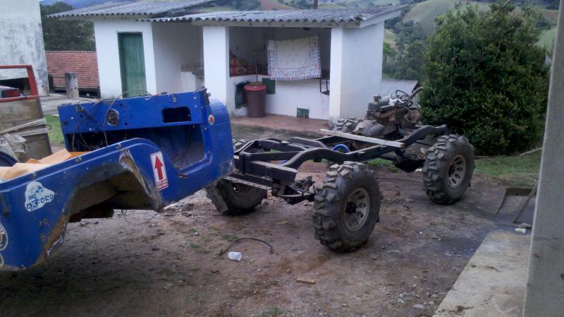

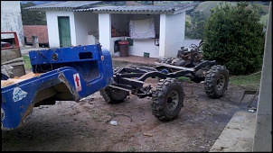

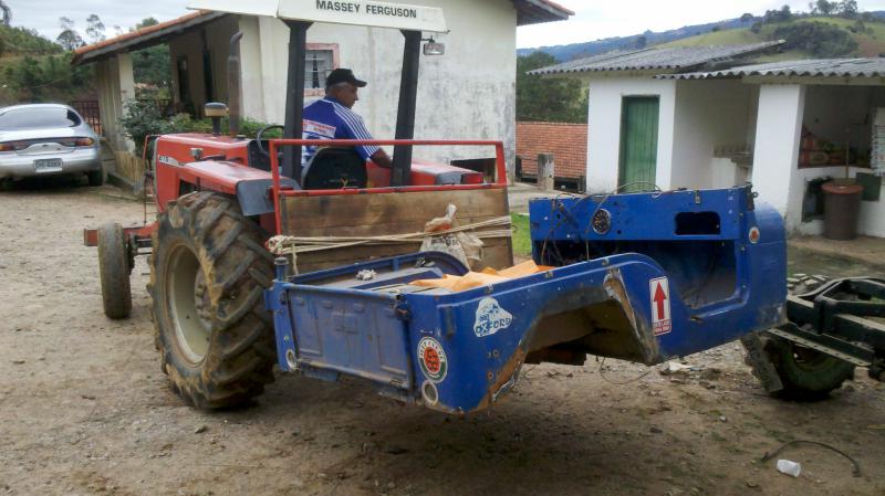

    Tirando a carroceria:
    CJ-5 1966 "Tsunami"-2012-10-13_14-26-17_564.jpgCJ-5 1966 "Tsunami"-2012-10-13_14-26-20_213.jpg

    Cara, pra não falar que não, a idéia é dar um tapa, ou seja, atualizar a pizzaria de nápole, acho que umas quinza lata de iberê devem resolver... daí vou dar uma mão de tinta sim, mas nada demais não, só uma garibada bem fuleira, ali na terra mesmo...
    Antonio, e eu esqueci de avisar sobre as arruelas, realmente não pode coloca-las se não pega mesmo......caralho desculpas mesmo.........foi por isso que eu vendi alguns kits e só depois de muito tempo você foi um dos primeiros a reclamar da porca de engenharia........
