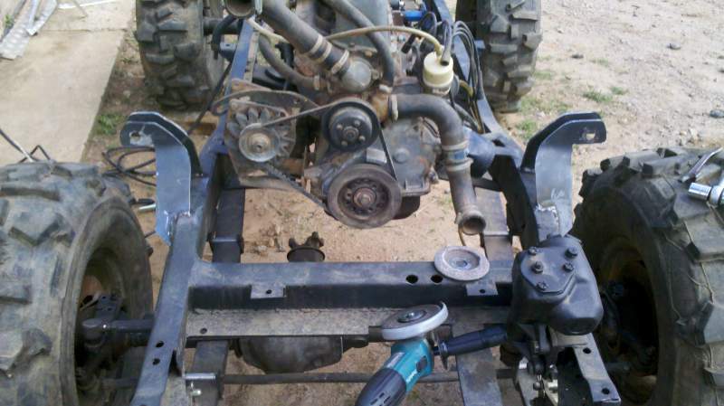

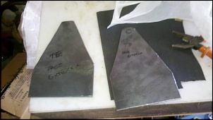

    nem tinha visto seu post aqui Kimzão, este final de semana fui pra lá, mas por conta da chuva que não perdoou, fiz pouca coisa, terminei os suportes de amortecedor dianteiros, mas não deu pra soldar no lugar por conta da chuva, a mig só chega até a porta da oficina, então o jeep tem que ir até lá... e se choveu nada feito, também desmontei os cardãns que vão precisar de ajuste... com a troca das molas o dianteiro cresceu e o traseiro encoieu , coisa fácil de acertar, duas cruzetas novas já estão separadas para o traseiro o dianteiro vai receber as que estavam atrás e que estão boas ainda por sinal...
    Esta semana devo buscar o quadro de parabrisa, o basculante ganhou um vidro laminado verde de 6mm, acehi caro mas acho que fica bem mais seguro que o temperado, vamo ver, devo também buscar as pinças e atuadores...
    Semana que vem tem mais, vamo que vamo...

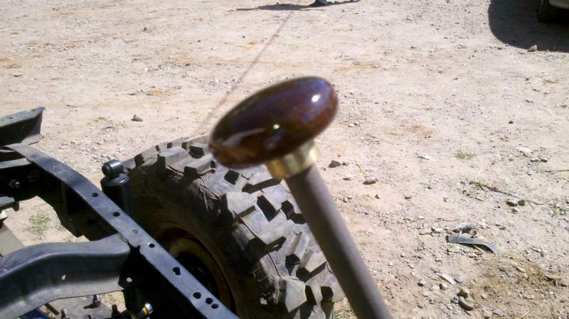

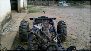

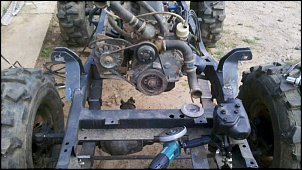

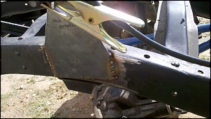

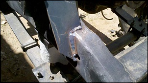

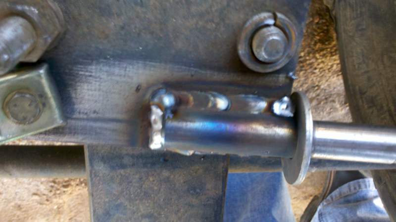

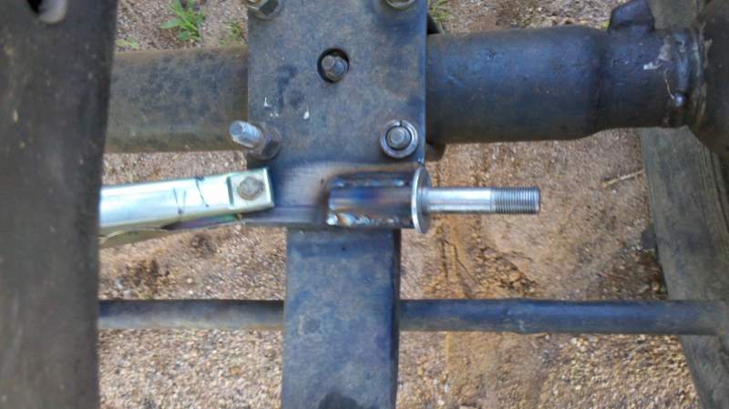

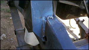

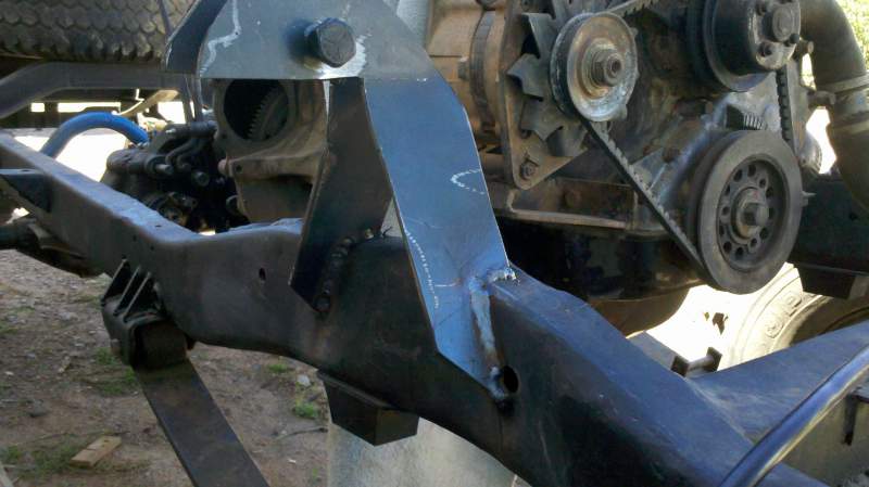

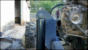

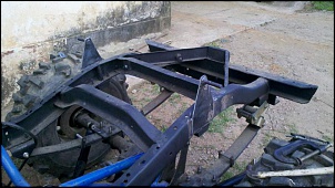

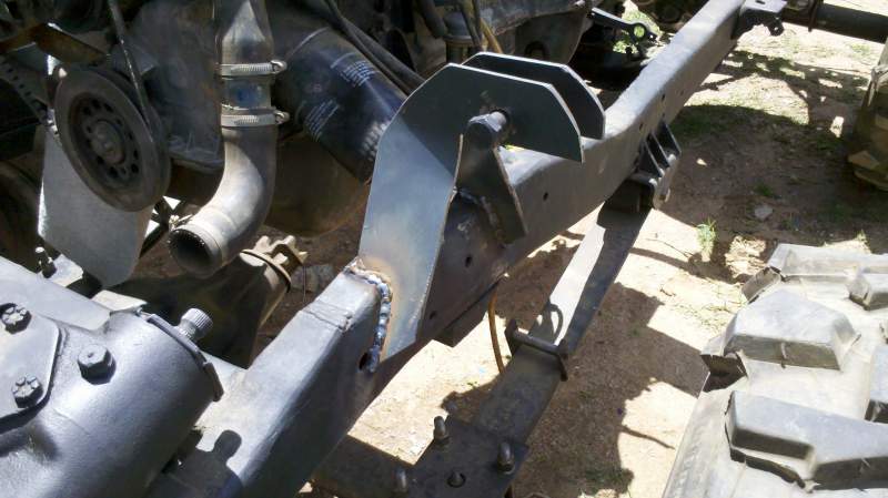

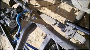

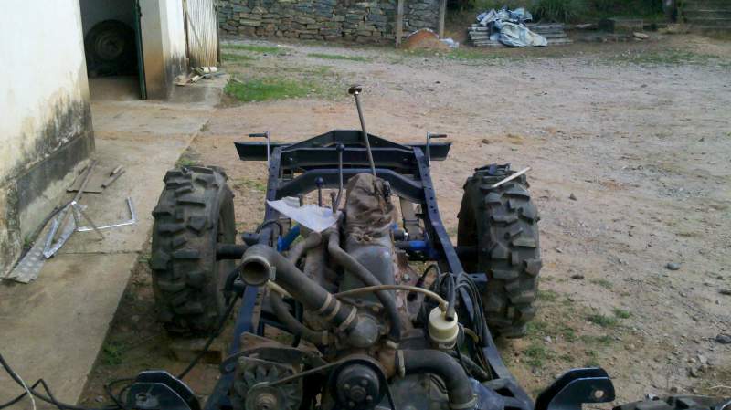

    Bom, uma semana atrasado, mas vamos lá, me jeep agora tem amortecedores, sei que o suporte superior traseiro será alvo de muitas pedradas, mas um reforço futuro está previsto pra ele, reformei também a manopla da alavanca de câmbio, meu filhotinho (que já não é mais tão filhote assim, como sempre me acompanhou, abraços a todos:

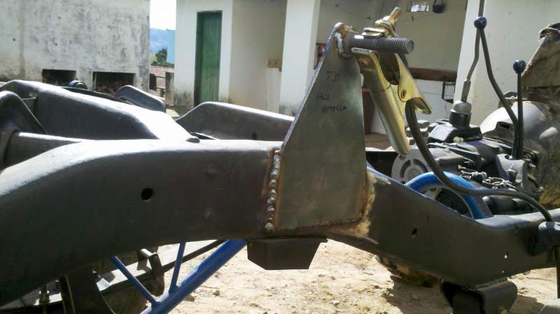

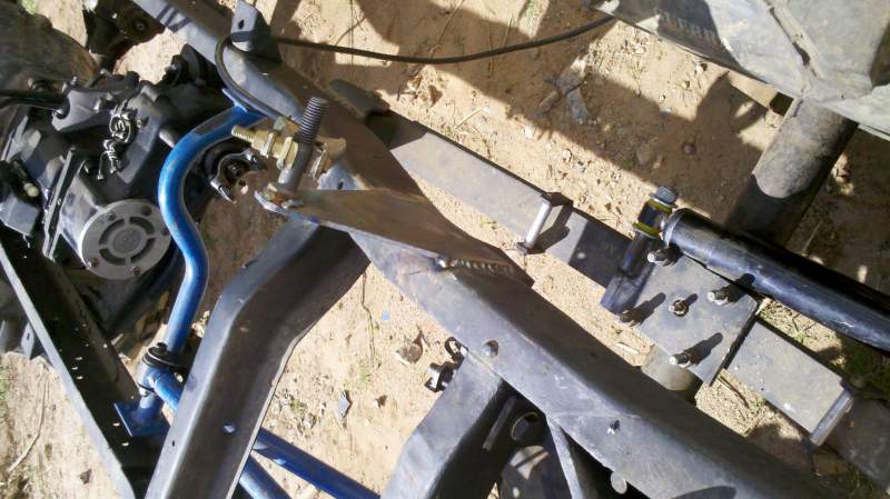

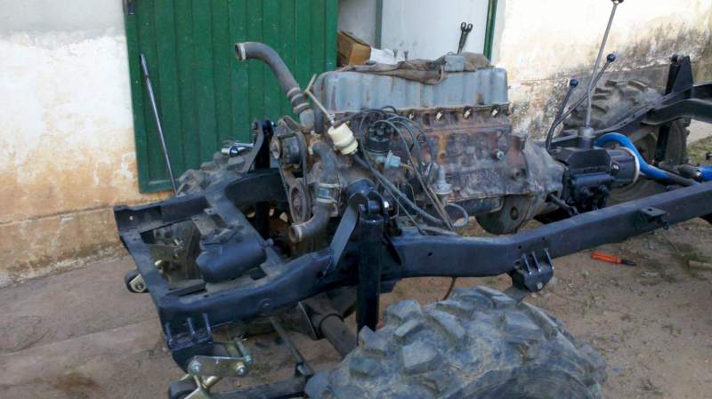

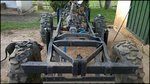

    Mais
    Anexo 382601Anexo 382602Anexo 382603
    Miniaturas de Anexos Miniaturas de Anexos CJ-5 1966 "Tsunami"-2012-11-17_17-38-39_337.jpg   CJ-5 1966 "Tsunami"-2012-11-17_17-38-31_555.jpg   CJ-5 1966 "Tsunami"-2012-11-17_17-38-25_663.jpg   CJ-5 1966 "Tsunami"-2012-11-17_17-38-21_593.jpg   CJ-5 1966 "Tsunami"-2012-11-17_16-26-14_582.jpg   CJ-5 1966 "Tsunami"-2012-11-17_18-53-54_679.jpg   CJ-5 1966 "Tsunami"-2012-11-17_18-53-45_812.jpg   CJ-5 1966 "Tsunami"-2012-11-17_18-53-13_570.jpg   CJ-5 1966 "Tsunami"-2012-11-17_18-52-52_171.jpg   CJ-5 1966 "Tsunami"-2012-11-17_18-52-41_386.jpg
    Tuna
    Cj-5 1966 - "Tsunami"
  • #199
    29/04/2003
    3,509
    Agradecimentos: 22
    Desculpem a qualidade das fotos, são de celular e estão fora de ordem...

    Já que ninguém meteu o pau, acho que num vai quebrar

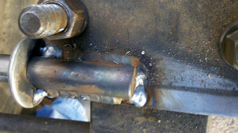

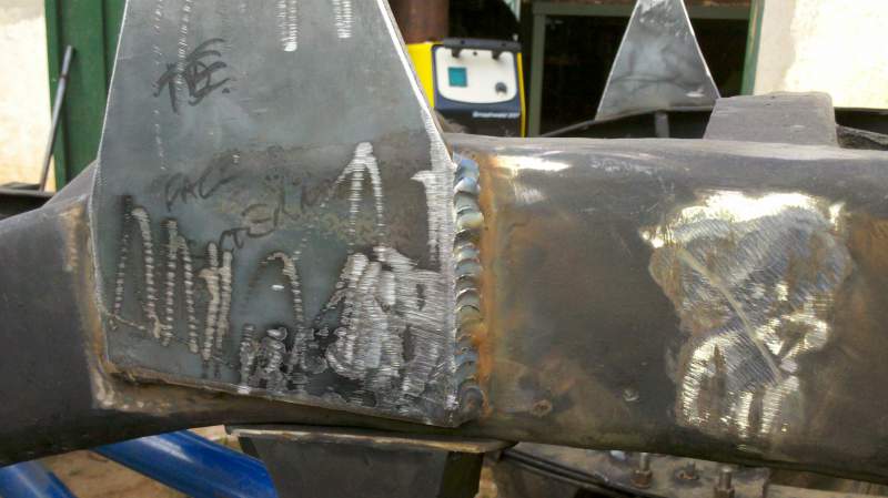

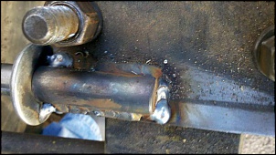

    Tuna,
    Apenas como critica construtiva:
    Coloca uma mão francesa no suporte do amortecer traseiro, soldando ela na parte traseira da chapa do amortecedor e no chassi, sendo um triangulo: largura do chassi x altura da fixação do amortecedor, sem soldar ele por completo para não fragilizar muito a região, ai fica bacana o trabalho.
    Parabéns pelo empenho, ta massa o jeep

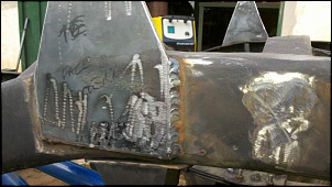

    Fala Anderson, a crítica é muio bem vinda, mas como eu fiz aquele suporte sem planejamento nenhum, ele ficou muito dentro da carroceria, num lugar de muito reforço da lata, então vou arrancar tudo fora e fazer tudo de novo , e a solda tá melhorando? o que achou?

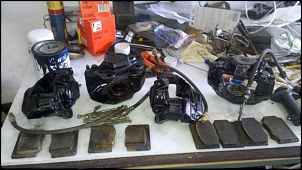

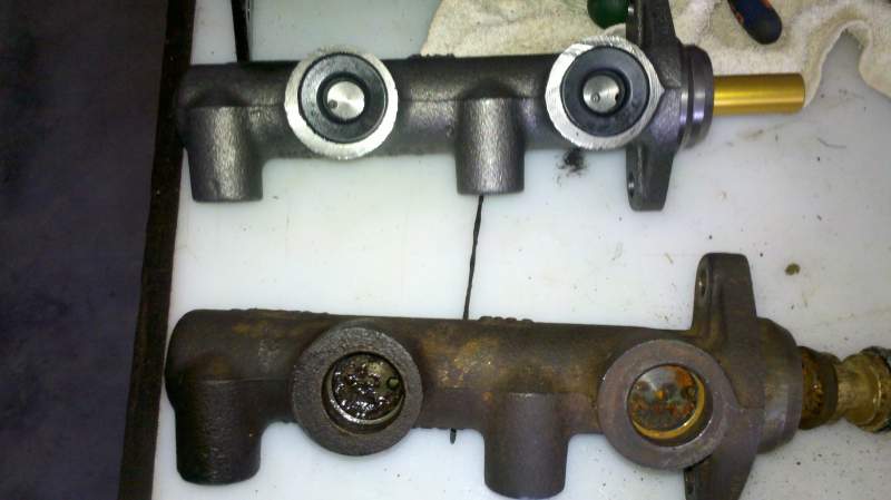

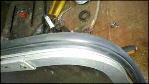

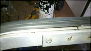

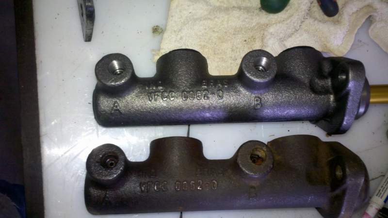

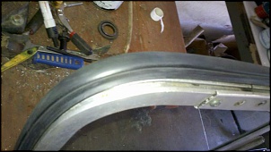

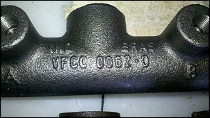

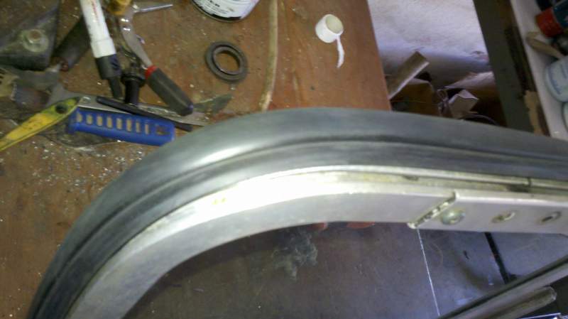

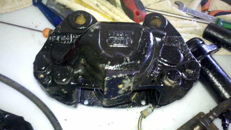

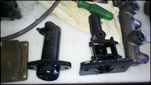

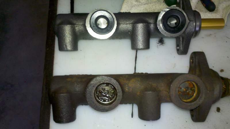

    Final de semana passado levei pra lá os hidráulicos que vieram da revisão, quatro pinças, os dois atuadores de embreagem, e o cilindro mestre que não deu reparo, então veio um novo, peguei também o quadro do parabrisa com o vidro laminado de 6mm, achei que ficou bão bagaraio, foi carinho, mas ficou bão, comecei a tentar a colocar a maldita da borracha do quadro basculante, tinha lido em outro tópico que tem que ser mm a mm, mas nem assim vai, ou a borracha ou o quadro tá errado, aquilo lá num cabe não, na próxima vez vou tentar com ky , esse findi tem mais vamo que vamo...
