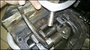

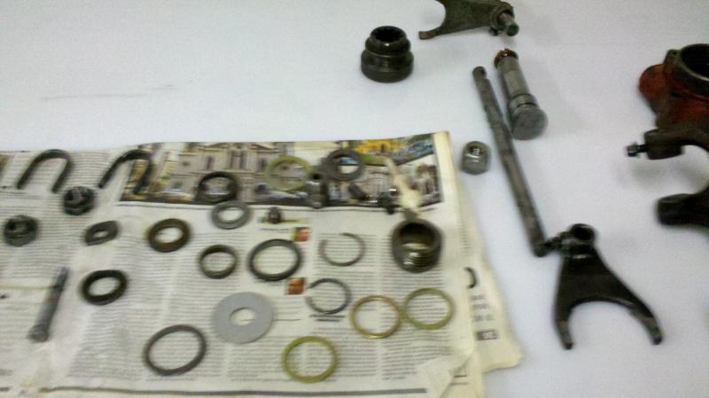

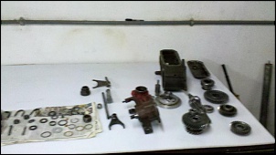

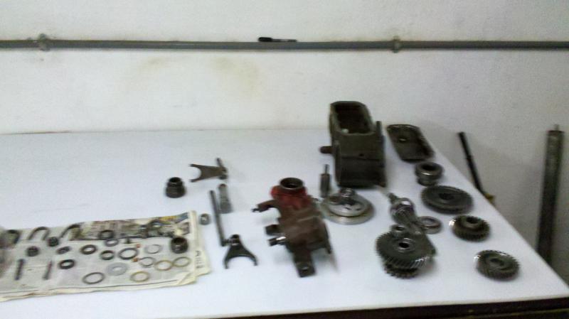

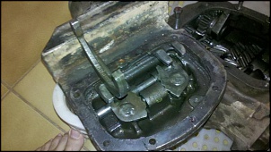

    Bão, esse final de semana foi flórida, pretendia abrir e limpar o câmbio pra já montar na reduzida e colocar o powertrain no lugar, já na desmontagem do câmbio uma surpresa desagradável o garfo da 2a e 3a marchas estava quebrado (fotos depois), ai desanimei, e fui pescar, comecei a mexer no painel e decidi que vou deixar original mesmo, se inclinar agora depois tenho que mexer com capota...quero montar logo esse troço, num vou mais inventar moda nenhuma, do jeito que tava antes funcionava bem, então pra que ficar inventando

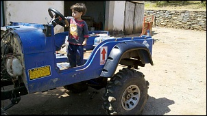

    Pra não dizer que não fiz nada coloquei o canote do volante pro moleque brincar e coloquei dois parafusos em cada lado dos alargadores traseiros ah fiz também o mecanismo de acionamento da ventarola, ficou bem legal e sem folgas, aquilo fazia uma barulheira infernal antes... esqueci de tirar fotos, culpa do desânimo, semana que vem fotografo...

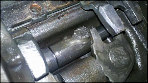

    O garfo que quebrou e do câmbio 3 ou 4 machas ?

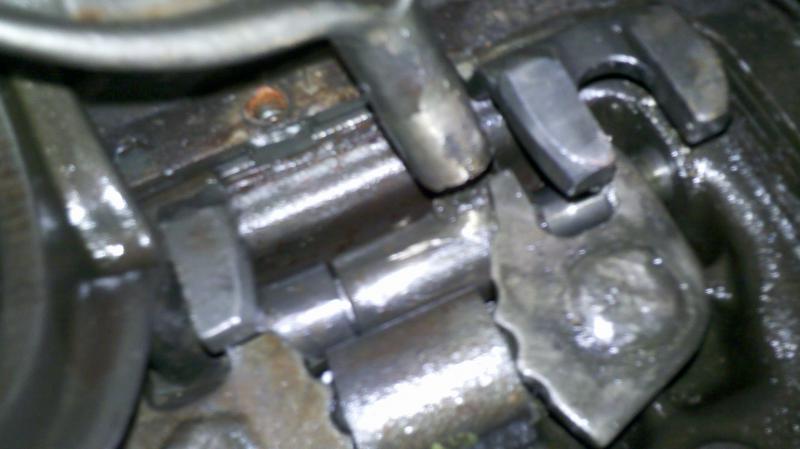

    Então Danilo, o câmbio é um 260 t, e a tampa é adaptada na lateral, em um esquema super engenharia de torneiro, o garfo é soldado na guia do trilho, vai ter que ser ressoldado, acredito não ter problemas com isso depois, acho que quebrou de ficar levando o câmbio daqui pra lá, torneiro, vai que alguém deixou cair no chão, sei lá, vou mexer com isso amanhã e tiro umas fotos sem falta, o câmbio jaz embaixo da mesa da minha cozinha

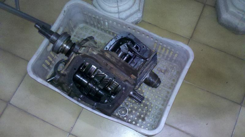

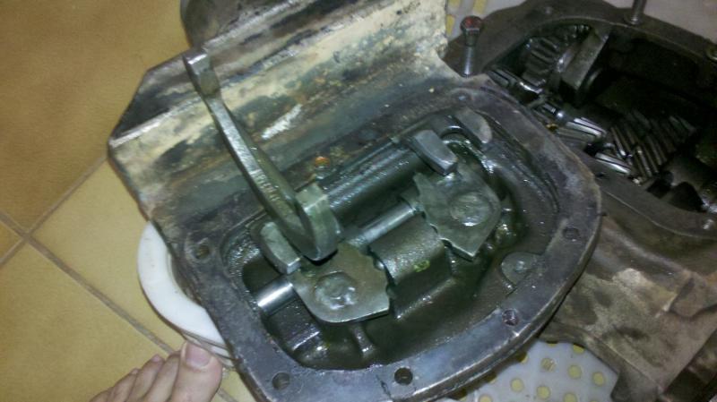

    Danilo, dá uma olhada na cozinha do jeepeiro tirei umas fotos da tampa, acho que dá pra entender a engenharia, a solda do garfo estava muito superficial, mas nunca havia quebrado, aguentou muito ralo, vou fazer do mesmo jeito de novo, agora toca procurar jogo de anéis sincronizados e macaquinhos... se montar até sexta feira, o jeep ganha power train completo esse findi, veremos...

    Bão , alavanca soldada, câmbio montado, parti para reduzida com o intuito de montar o power train no lugar em definitivo, até parece... puta novela de rosca , sempre falta um tostão pra quinhentos merrréis poultaquilpareo!!!!

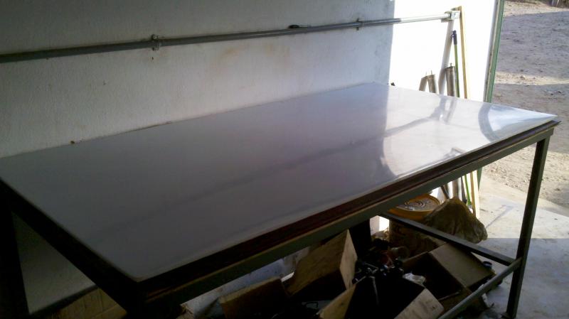

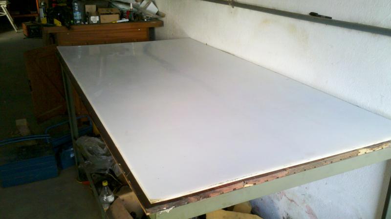

    Vamo lá, num desanima não, faxina na oficinha e organização na mesa de cirurgia, vamo fazer algo, montar a reduzida!!!!

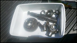

    CJ-5 1966 "Tsunami"-2012-09-15_16-43-57_78.jpgCJ-5 1966 "Tsunami"-2012-09-15_16-44-07_131.jpgCJ-5 1966 "Tsunami"-2012-09-15_18-25-15_39.jpg

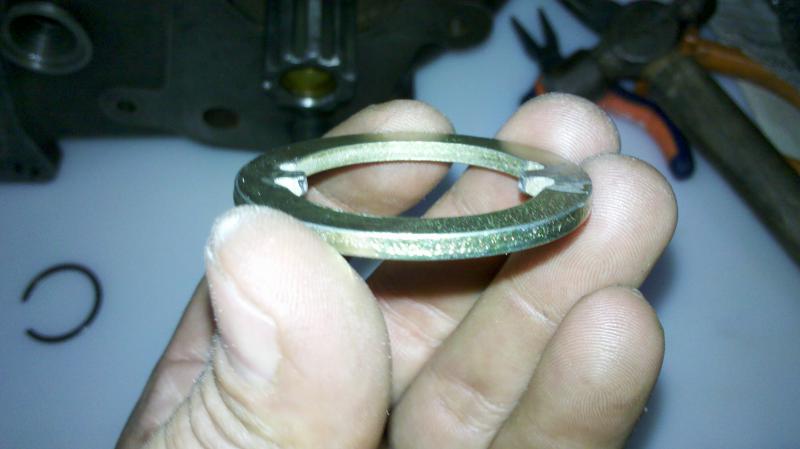

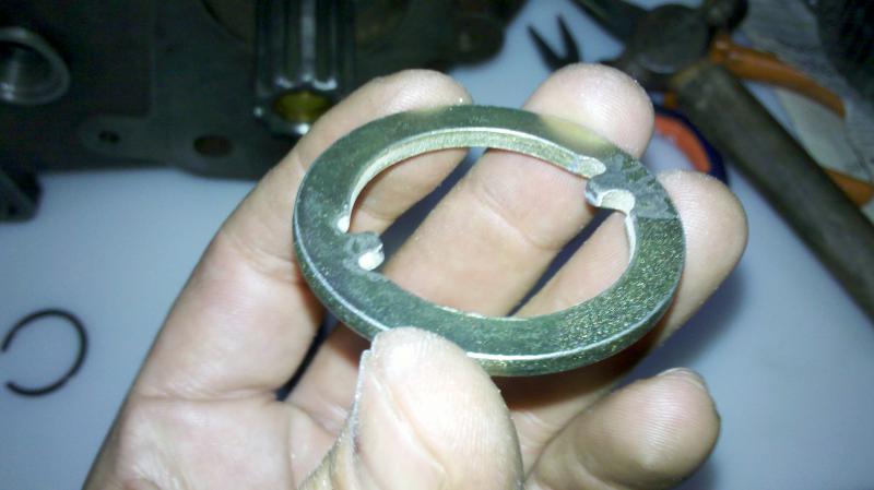

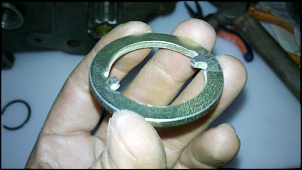

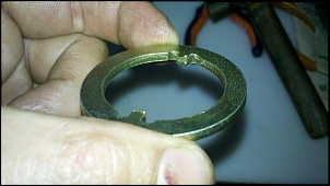

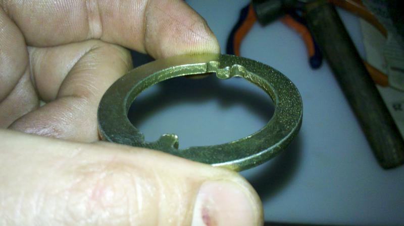

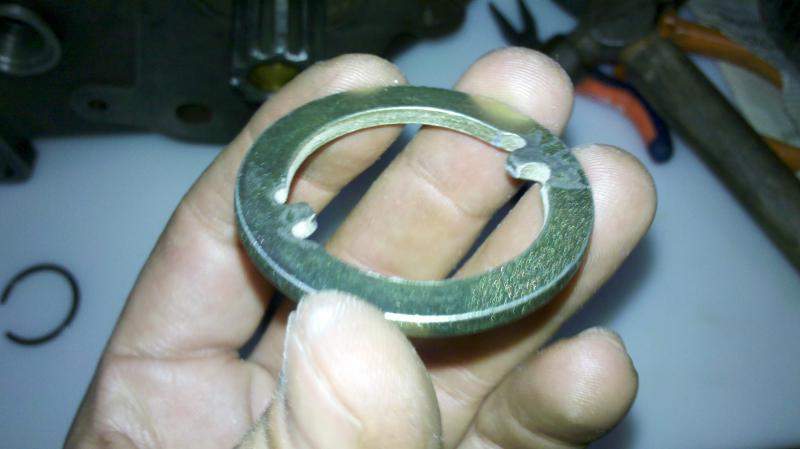

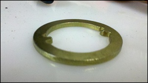

    Beleza, vamo então montar a reduzida, em primeiro a arruela de encosto veio cheia de rebarba, fora da medida, patral é isso aí dei uma retrabalhada nela e tudo certo, bem sabe lá até quando esta jerda vai aguentar...
    Antes:
    CJ-5 1966 "Tsunami"-2012-09-15_19-14-00_193.jpgCJ-5 1966 "Tsunami"-2012-09-15_19-14-07_25.jpgCJ-5 1966 "Tsunami"-2012-09-15_19-14-16_984.jpg
    Depois:
    CJ-5 1966 "Tsunami"-2012-09-15_19-17-18_39.jpgCJ-5 1966 "Tsunami"-2012-09-15_19-17-13_61.jpgCJ-5 1966 "Tsunami"-2012-09-15_19-17-09_484.jpg
    Continuando, peças lavadas e organizadas, loctáite 598 a postos, jogo de junta, travas, e calços em mãos:
    CJ-5 1966 "Tsunami"-2012-09-15_18-25-26_318.jpgCJ-5 1966 "Tsunami"-2012-09-15_18-25-29_606.jpgCJ-5 1966 "Tsunami"-2012-09-15_18-25-20_695.jpg

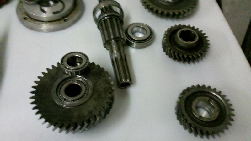

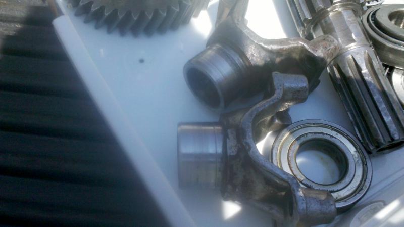

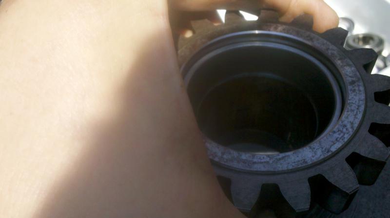

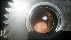

    a reduzida encolheu revisei tudo e não consegui achar a cagada, só sei que pondo a "balaça" no eixo de tração o focinho não entra até o fim de jeito nenhum, desmontei tudo de novo, enchi o saco, acabei percebendo, após uma análise mais criteriosa que alguns rolamentos da reduzida estão meia boca, jáque eu já tô f¨%&dido mesmo... toca a trocar tudo, o eixo de saída do cardã dianteiro está com a rosca ruim, vai pro torneiro, assim como as luvas que apresentam degaste excessivo no assento do retentor...
    CJ-5 1966 "Tsunami"-2012-09-16_11-19-07_161.jpgCJ-5 1966 "Tsunami"-2012-09-16_11-19-41_952.jpg

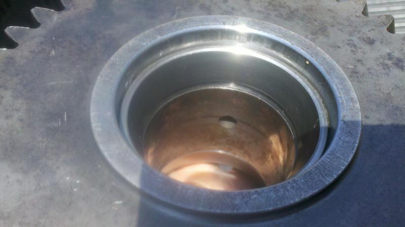

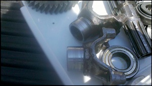

    agora a máxima das máximas !!!! Quando o torneiro trabalhou o carretel para receber rolamentos, ele o fez de modo que as capas de rolamento entrem e recebam os rolamentos e só!!! que disse que precisa tirar a capa no caso de ela precisar de manutenção?
    CJ-5 1966 "Tsunami"-2012-09-16_11-19-16_292.jpgCJ-5 1966 "Tsunami"-2012-09-16_11-19-27_616.jpgCJ-5 1966 "Tsunami"-2012-09-16_11-19-33_375.jpg

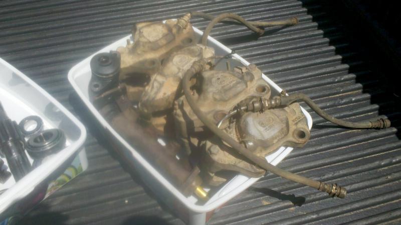

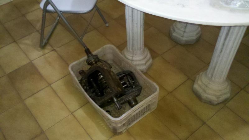

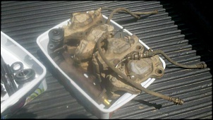

    Aproveitei e trouxe tudo que é hidráulico pra revisar, pinças, cilindro mestre freio, cilindro mestre embreagem, cilindro atuador de embreagem:
    CJ-5 1966 "Tsunami"-2012-09-16_11-18-40_85.jpgCJ-5 1966 "Tsunami"-2012-09-16_11-18-56_494.jpg
    É isso, desculpem a péssima qualidade das fotos, eu sempre esqueço de levar a câmera

    Se um cheff de cozinha ver essa bandeja com as pinças de freio dentro vai dizer que é um prato fino de caranguejos ao molho madeira!
    hauhauahuahauhau
