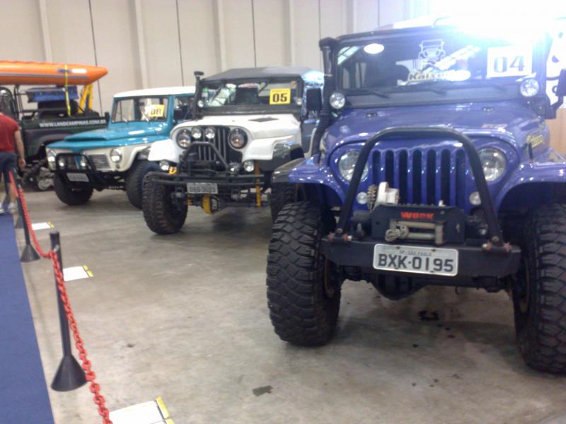

Uma foto vale mais que 1000 palavras
http://www.4x4brasil.com.br/forum/at...3&d=1291146875
Uma foto comprova mais que 1000 palavras rs rs rs
Leve ao mecanico para tirar o vazamento que esta em baixo dele rs rs rs rs
Valeu Pagani !
Sim, estou sem a barra de tração ! Por enquanto não deu problema !
Mas olhando o cardan traseiro da pra ver que tem algumas marcas no garfo e no grampo da cruzeta !
As molas torcem facilmente e a ponta do diferencial sobe muito e tá dando uma estrangulada !
Não sei se o comprimento do cardan (85cm) ajuda alguma coisa nesse caso !
Mas é bem estranho não ter quebrado ainda !
Vou colocar essas barras assim que possível ! O Walnei também já tinha me alertado disso !
