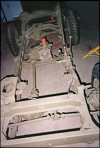

    20 de Janeiro. Feriado no Rio de Janeiro. Dia de visitas....
    A primeira fopi a Ilha do Governador, oficina do Zezinho Delatorre.
    Olha so o que achei por lá:
    Os dois eixos ja colocados, com os grampos, nas molas. Freios iniciados.
    Tá tomado forma de Jeep.
    Nunca tinha reparado no detalhe da direção que vai ligada ao eixo.
    E eu tive que conseguir uma carcaça nova, porque a velha estava tão cheia de soldas no encaixe desta forquilha, que não valia a pena refazer tudo.
    Mais facil foi trocar a carcaça..... Ainda bem que o Zé ainda tinha uma original de 42.

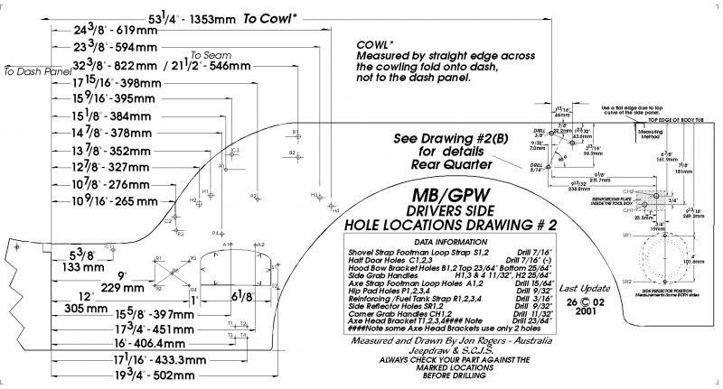

    Está muito bacana sua reforma Vc sabe me dizer onde encontro as medidas corretas para o posicionamento das alças laterais e traseiras da carroceria?

    é bastante facil:
    http://www.jeepdraw.com/

    Achei aqui na minha maquina uma planta lateral.... é um exemplo que pode ser comprado (se não me engano por 2 dolares cada) no jeepdraw.
    Nesta i8magem que estou postando, tem a posição das duas alças, e tambem de todos os furos laterais.

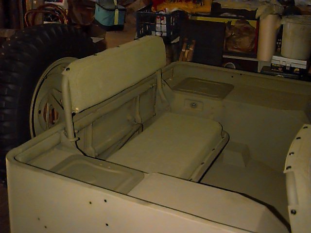

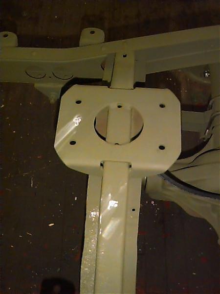

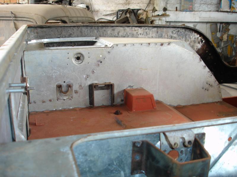

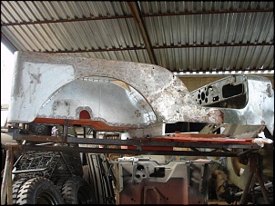

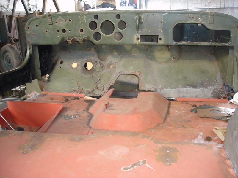

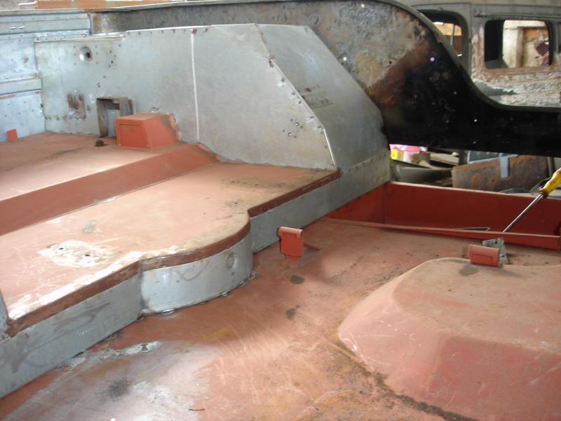

    Mais um final de semana, mais uma visitinha a restauração.
    O Zezinho não fez praticamente nada, pois os cilindros de freio que comprei na Jap, estavam péssimos, e le vai devolver. Comprou novos na Jipebras (em São Paulo), e ficou sentado esperando chegar. Foi a unica novidade.
    O Pará... este sim, adiantou um pouquinho mais. Já montou a carroceria no assoalho. Veja as fotos abaixo.
