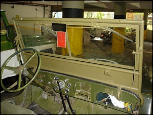

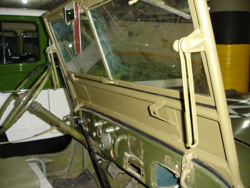

    Parabrisa RESTAURADO.
    É o início da ressureição:

    Jairo, ficou show hein! Parabéns! Muito legal ver a evolução da restauração, ainda mais por ser o único do gênero aqui no fórum!
    Esse verde que o parabrisas foi pintado já é a fórmula de olive drab que tá no site do CVMARJ ??

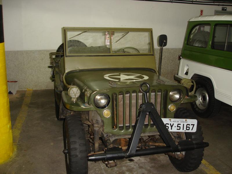

    Sem as partes..... ficou muito feio.
    Miniaturas de Anexos Miniaturas de Anexos Restaurando um JEEP GPW-1942-dsc03712.jpg   Restaurando um JEEP GPW-1942-dsc03714.jpg   Restaurando um JEEP GPW-1942-dsc03718.jpg

    Show de bola!!!!!
    Jairo,
    Esse, acredito, é o verdadeiro espírito de restaurador, calma, paciência, capricho e critério, vai ficar uma beleza!!!!
    Parabéns.
