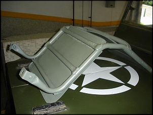

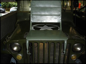

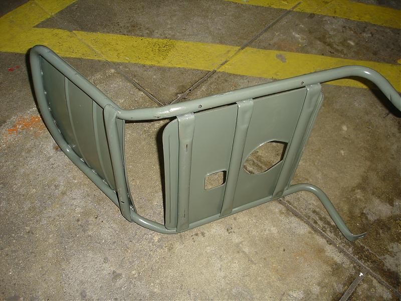

    1- chassis Ford
    2- chassis Willys
    3- apoio metralhadora Ford
    4- apoio metralhadora Willys
    Miniaturas de Anexos Miniaturas de Anexos Restaurando um JEEP GPW-1942-gpw3a_frame.jpg   Restaurando um JEEP GPW-1942-gpwmount.jpg   Restaurando um JEEP GPW-1942-mb017g.jpg
    Restaurando um JEEP GPW-1942 Imagens Anexas Restaurando um JEEP GPW-1942-willysfront.jpg

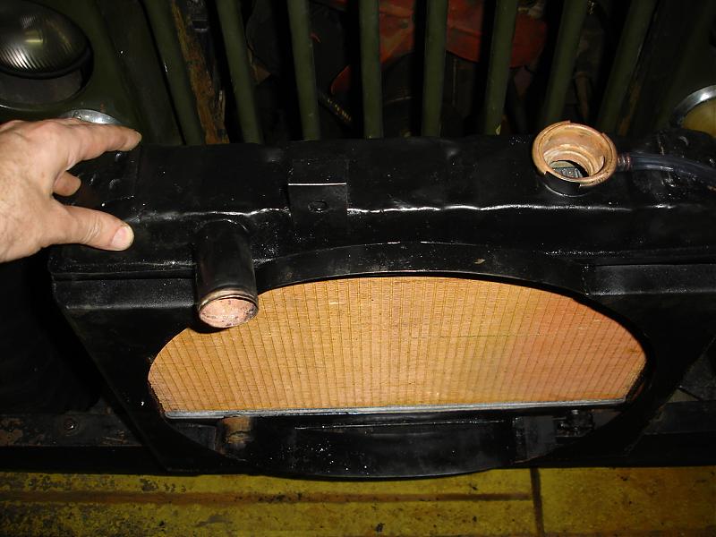

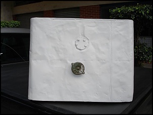

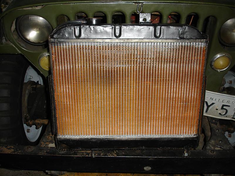

    Depois de 6 meses rodando com o jeep, apareceu um problema (pequeno).
    A agua do radiador estava desaparecendo, mesmo tendo um vaso expansor de quase 3 litros, na frente do radiador (como se usava no norte da Africa.
    Primeiro suspeitamos da boca do radiador. Boca trocada por outra novinha (By Pará). Nâo resolveu.
    Agora pouco antes do |Natal de 2011, fui no aniversario do Zezinho, na ILha, e aproveitei pra trocar os amortecedores traseiros por outros 3 polegadas mais longos (assim ficou mais confortável - e manteve a originalidade), e checamos a agua....
    Conclusâo: Esta havendo passagem de ar dos cilindros para a camara da agua no bloco do motor.
    Soluçâo: trocar a junta do cabeçote. Existe uma junta mais reforçada (com aneis de metal) a venda aqui na Jap (peças pra jeep e rural).
    É nela que eu vou...
    Como saio de ferias agora, assim que voltar, e pagar o cartão de crédito, parto pra troca da junta....
