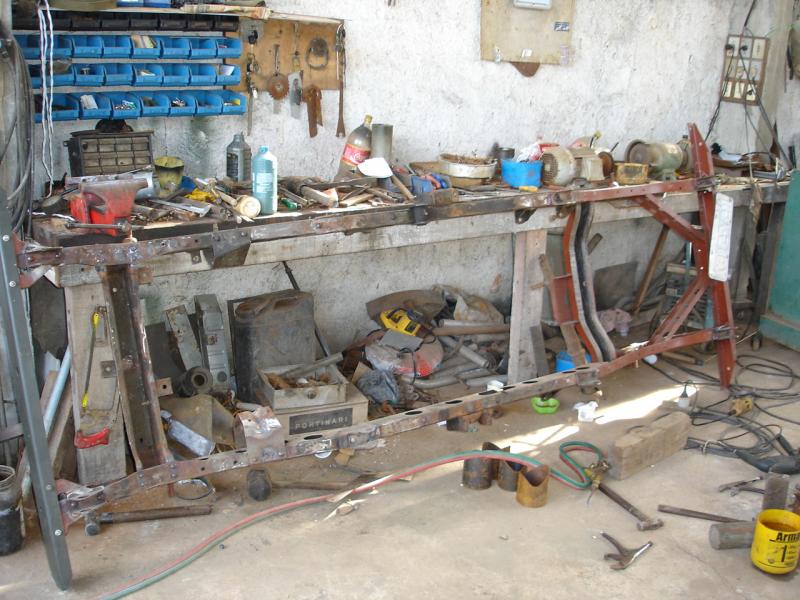

    Parece que não, mas a restauração continua.
    Hoje fui visita-la...
    Testei até o filtro de óleo no receptáculo original....
    1- o chassi terminada finalmente - falta só o primer
    2- a carroceria na churrasqueira
    3- o teste do fioltro de oleo (serve direitinho)

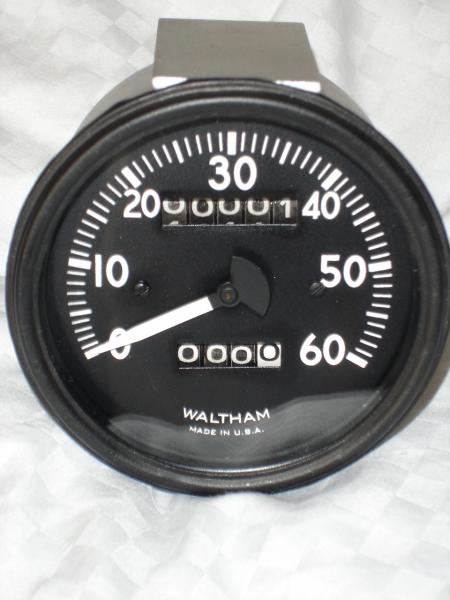

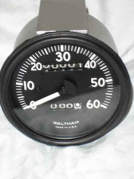

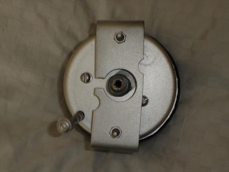

    Estive em São Paulo neste final de semana. Fui na www.tecnacpaineis.com.br pegar os relogios que estvam sendo restaurados pelo Arnaldo.
    Nem farei os elogios.... vou deixar que voces julguem pelas fotos.
    O cara pegou um monte de lixo enferrujado, sem ponteiros, painel todo corroido, engrenagens que não funcionavam pois estavam travadas e com ferrugem ha muitos anos e fez isso que mostro agora nas fotos.
    Foram 4 meses de espera, mas a espera valeu. ficaram 100% perfeitos e funcionais, como eram em 1942 quando sairam da fábrica.
