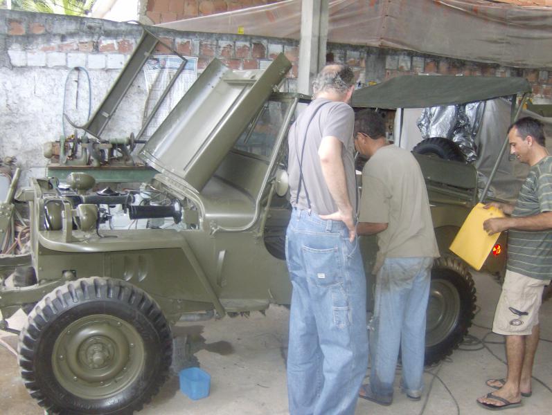

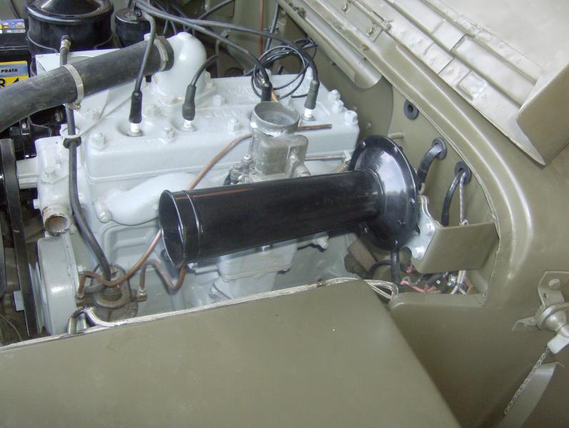

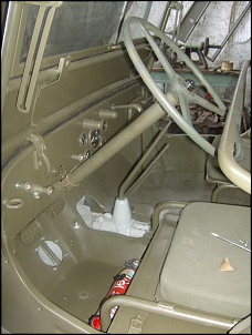

    Dia das mães
    Ontem foi o meu dia das mães.
    Fui na oficina do Para pegar o jeep. Esta 95% pronto.
    Faltam alguns detalhes, como o suporte do galão, apoio dos pes pros passageiros do banco traseiro, uma borboleta que prendo o suporte movel dos farois, e outras coisitas mais.
    A parte élétrica tá 100%. Testada e fiuncionando, obra do Sargento Penedo, que ainda esta na ativa, e conhece eletrica de jeep 42 como ninguém. Sireno berrando alto, buzina tocando bem.
    Levei no reboque, porque os freios ainda estao secos (nao coloquei oleo pra nao babar, não tinha alinhamento de direção, ainda estava com platinado (agora recebe ignitor eletronico e bobina de 40.000 volts).
    As fotos estão ai abaixo...
    As fotos mostram uma vista geral do "General"

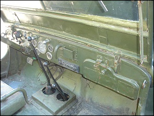

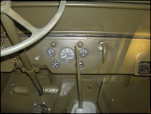

    Agora alguns detalhes, como o painel 100% restaurado em especial os relógios, pelo Arnaldo da Tecnart paineis, de São Paulo (valeu a viagem).

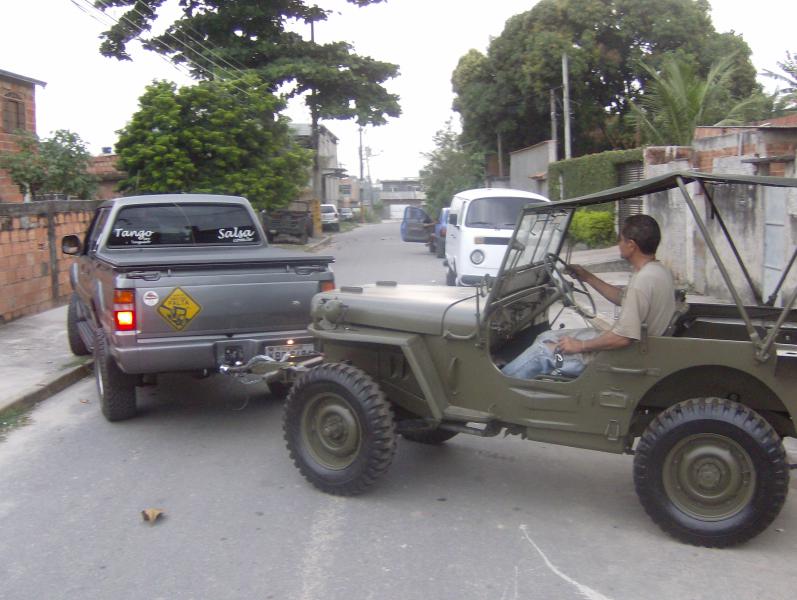

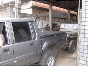

    A saida triunfal da oficina do Pará. Ele não resistiu e subiu na boleia do jeep, pra sair na foto.
    Daqui uma semana o jeep volta... ainda tem coisas a fazer. Antes, vamos deixar o Zezinho Delatorre terminar a mecanica. Trocar polia do alternador, regular direção e freios, alinhar direção, colocar as luvas nos cardans, etc.

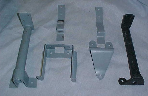

    Jairo, parabéns pela obra. Desconheço o item abaixo, vc tem uma foto dele?
    Citação Postado originalmente por JairoM Ver Post
    ...apoio dos pes pros passageiros do banco traseiro, ..

    Citação Postado originalmente por fugger Ver Post
    Ai vai uma foto do apoio....
    O da esquerda, é o do MB (willys) e o da direita é GPW (ford)
    Alem dos apoios para os pés, aparecem tambem os apoios do banco traseiro, e a respectiva mola de travamento.
