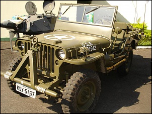

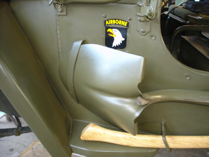

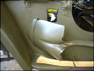

    Depois do DETRAN-RJ, o próximo passo era a apresentação do JEEP ao "meu pessoal" do CMARJ (Clube de Veiculos Antigos do Rio de Janeiro). Eles foram minha grande fonte de consulta durante todas as fases da restauração, e como fazem um encontro mensal no Museu Militar Conde de Linhares, em São Cristovão - Rio de Janeiro, não poderia ser outro o lugar da estréia do meu JEEP.
    Domingo, dia 20 de Junho de 2010, o General foi apresentado aos outros sócios do CVMARJ e ao público que sempre comparece neste 3o. domingo do mes.
    Abaixo as fotos, já com algumas correções de pintura (towbar) em relação as fotos anteriores, um dia antes da exposição.
    Miniaturas de Anexos Miniaturas de Anexos Restaurando um JEEP GPW-1942-dsc04013.jpg   Restaurando um JEEP GPW-1942-dsc04015.jpg   Restaurando um JEEP GPW-1942-dsc04016.jpg   Restaurando um JEEP GPW-1942-dsc04017.jpg   Restaurando um JEEP GPW-1942-dsc04018.jpg

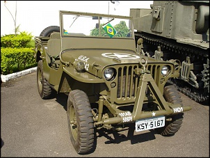

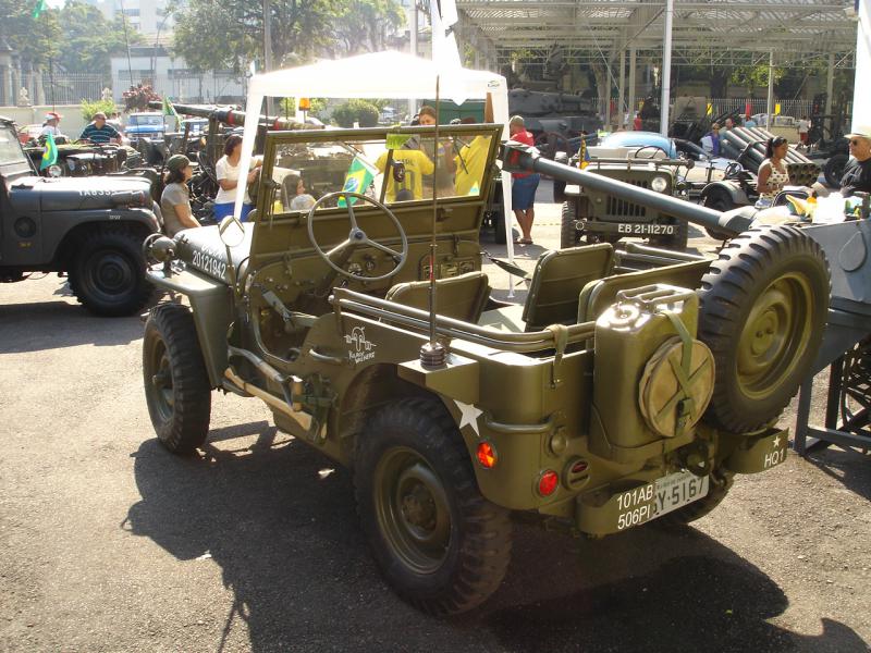

    Agora as fotos do dia da exposição:
    Miniaturas de Anexos Miniaturas de Anexos Restaurando um JEEP GPW-1942-file0001.jpg   Restaurando um JEEP GPW-1942-file0002.jpg   Restaurando um JEEP GPW-1942-file0003.jpg   Restaurando um JEEP GPW-1942-file0004.jpg   Restaurando um JEEP GPW-1942-file0005.jpg

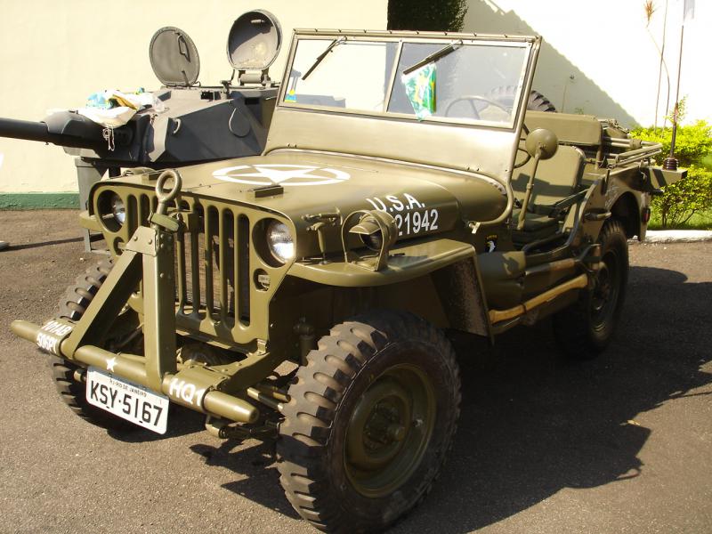

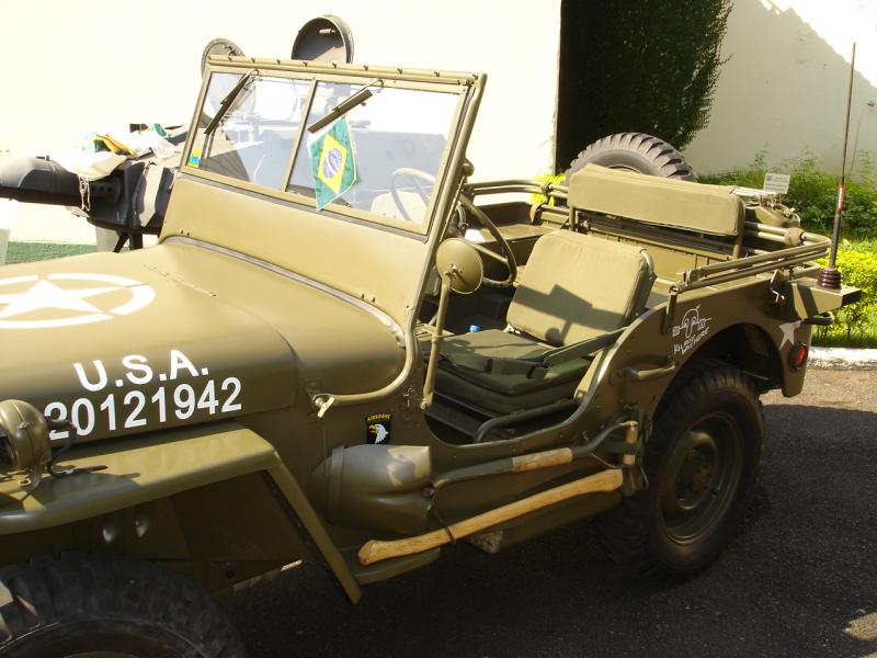

    E aqui, uma expicação para os que não conhecem, decifrando o que esta escrito na frente e atras do jeep:
    101 AB = Centesima Primeira Divisão Aerotransportada
    506 PI = 506 Parachute Infantry - Infantaria Paraquedista
    HQ1 = 1o. carro do Quartel General
    A "Águia" é o simbolo desta divisão. Era comum no exército americano, depois de terminada a guerra, deixa de existir a divisão. Abriram uma exceção para a 101AB pois foi a ÚNICA divisão da historia do exercito americano que foi INTEGRALMENTE condecorada. Isso valeu tanto que a 101AB existe até os dias de hoje, e a Águia ainda é o símbolo.
    Na TV, a série The Band of Brothers, retratou a 101AB, e em especial a 506PI. Isso fica claro nos episódios, onde sempre aparece um jeep com estas marcações.
    Miniaturas de Anexos Miniaturas de Anexos Restaurando um JEEP GPW-1942-file0006.jpg   Restaurando um JEEP GPW-1942-file0007.jpg   Restaurando um JEEP GPW-1942-file0008.jpg   Restaurando um JEEP GPW-1942-file0009.jpg   Restaurando um JEEP GPW-1942-gedc0029.jpg
