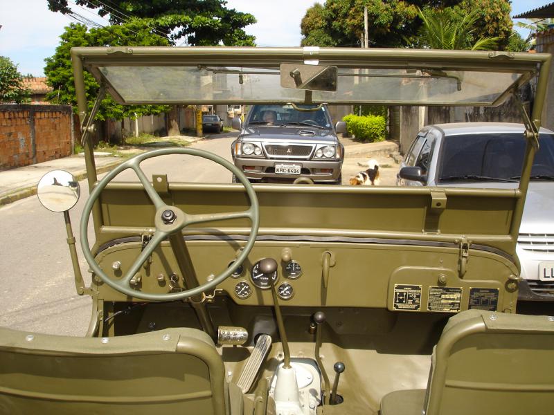

    15 de maio de 2010 - 1a. vez que dirigi o jeep.
    Hoje, 15 de Maio de 2010 foi um dia importante na restauração. Hoje eu dirigi o jeep pela primeira vez.
    Acordei cedo, eu e minha mãe (aos 86 anos de idade) e fomos ate a casa do cara que deveria ter feito as mascaras para pintura (em uma ploter de recorte). Ele ja esta com os arquivos em Corel Draw há 2 semanas, e vem embromando desde então. Claro que não tinha nada pra me entregar. Espero até terça-feira, caso contrário, procuro alguém sério pra fazer o trabalho.
    De lá, seguimos par Ilha do Governador: Oficina do Zezinho. O jeep passou a semana lá com ele, pra botar o motor pra funcionar. Foi chegar, subir no jeep e fazer o primeiro teste. Demos uma big volta. Ainda esta com a embreagem dura (demais) e o cambio esta roncando um pouco, e muito barulhento (o cambio). Daqui uma semana ele volta pro Zézinho pra corrigir isso tudo. O legal, é que está pegando de primeira. Liga-se a chave, e dá-se uma cutucada no arranque (no pé esquerdo do motorista - ao lado do acelerador)) e ele logo pega.
    Depois do teste, e um papo rápido, engatamos o jeep na pickup, e fizemos uma foto dop Zézinho, da Gisele e da Pretinha(a cachorra do Zé).

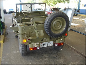

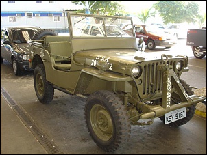

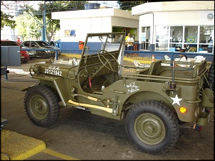

    Mais uma etapa.
    O jeep foi dado como terminado, pelos profissionais que trabalharam nele. Eu não disse isso, e acho que ainda falta muita coisa pra deixa-lo como eu quero.
    Aqui abaixo, vou postar 5 fotos, feitas dia 15/junho/2010, dia do primeiro jogo do Brasil na Copa da Africa do Sul. Aproveitei o dia pra fazer a vistoria no Detran-RJ (por aqui é obrigatória a vistoria). foi APROVADO !
    Miniaturas de Anexos Miniaturas de Anexos Restaurando um JEEP GPW-1942-dsc04006.jpg   Restaurando um JEEP GPW-1942-dsc04007.jpg   Restaurando um JEEP GPW-1942-dsc04008.jpg   Restaurando um JEEP GPW-1942-dsc04009.jpg   Restaurando um JEEP GPW-1942-dsc04010.jpg
