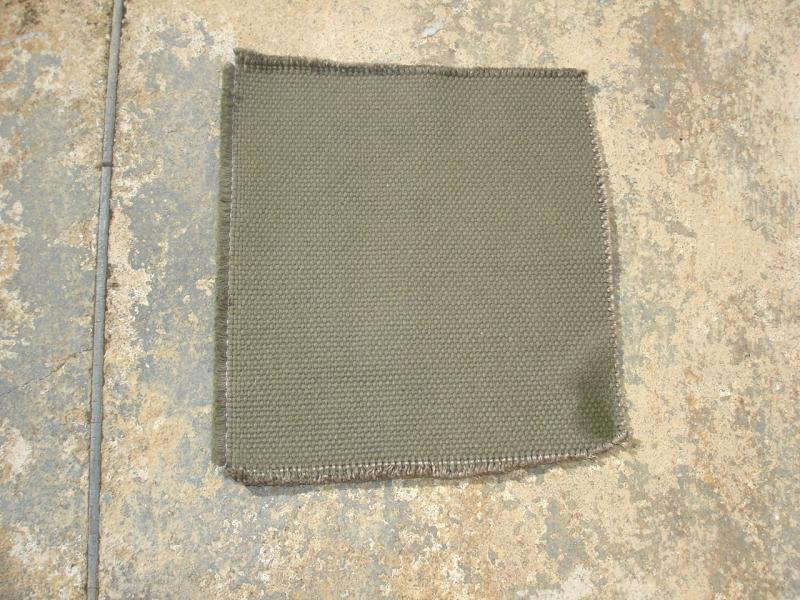

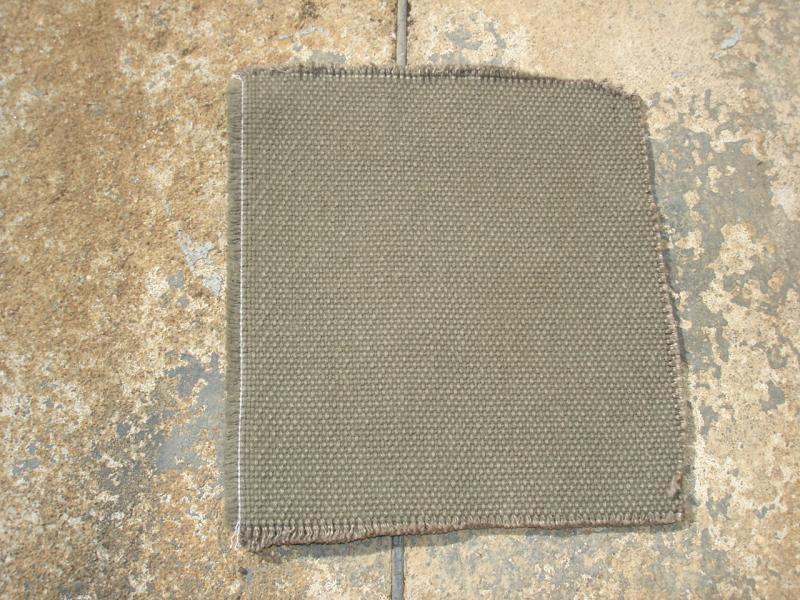

    Consegui achar a lona que queria, e o melhor, na minha cidade mesmo, a lona Alpargatas 8 ou 10 estava pior que cabeça de bacalhau de tão difícil de achar, mas consegui uma que o tom é muito parecido com o original e é uma lona bem grossa também (aprox. 1,3 mm de espessura), algodão puro, fiquei muito satisfeito!
    Por 17 reais o metro (acho que tem 1,50 m de largura).
    E ainda tem dois lados diferentes, um lado parece meio desgastado e outro como se fosse novo, pelas fotos dá pra perceber, é leve a diferença, mas ela existe.
    A mancha verde num canto é uma tinta que passei só pra ver a diferença, uma tinta olive drab que tenho (que não me pareceu tão olive drab assim...), da Tamiya, pra pintar um modelo que tenho.

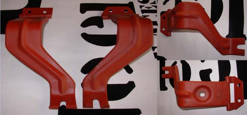

    Nota: Não sei o que é mais dificil, conseguir uma foto do suporte do farois e torpedos ou os suportes propriamente dito, depois de muito fuçar na internet, encontrei umas fotos ruins, ou seja, o suporte é fixado no paralama e apenas uma aba é apoiada na grade. O torpedo ainda não descobri.
    Veja foto do suporte.
    Thiago
    Miniaturas de Anexos Miniaturas de Anexos Restaurando um JEEP GPW-1942-suportes-20do-20farol-2042.jpg

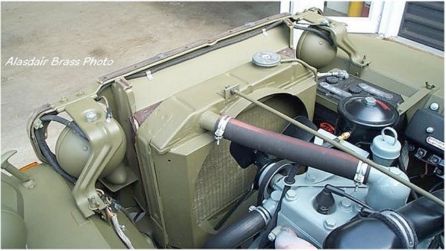

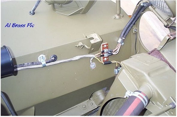

    É o contrário, são fixados na na grade e é apoiado no paralama...veja as fotos que vai entender..
    Miniaturas de Anexos Miniaturas de Anexos Restaurando um JEEP GPW-1942-harness-clip-3.jpg   Restaurando um JEEP GPW-1942-harness-clip-6.jpg

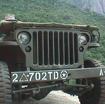

    tenta fazer por proporção...
    Miniaturas de Anexos Miniaturas de Anexos Restaurando um JEEP GPW-1942-jeep-s.jpg   Restaurando um JEEP GPW-1942-pf_gpw_apr-07-1.jpg
