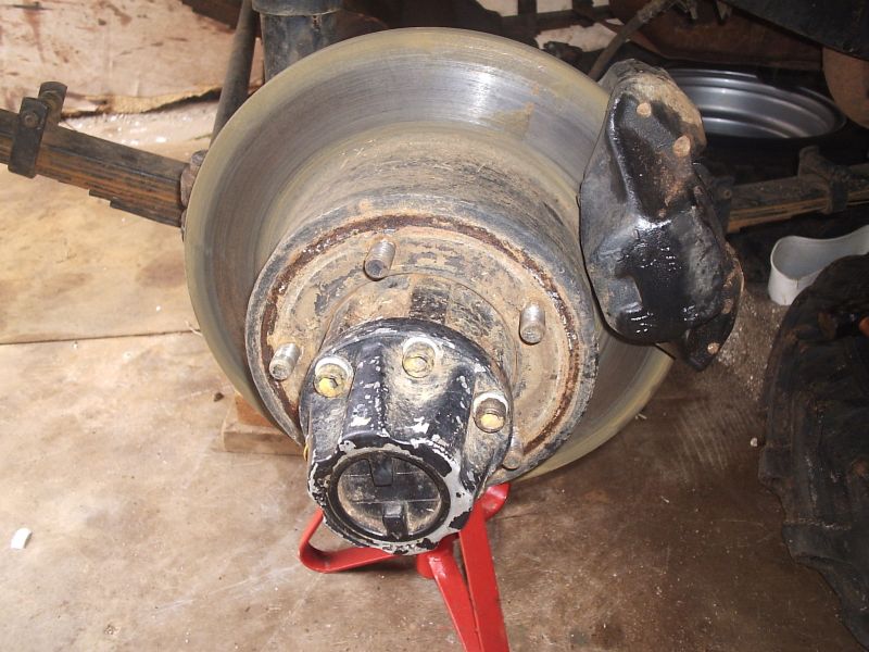

Então Pessoal , deem uma olhadela nestas fotos aqui e ve se descobre de qual veiculo foi a doação...hehehe:wink:

:arrow:Olha o tamanhop do "vinil" que usaram para disco de freio...heheheh segurava que era uma beleza...a pinça eh meio pequena para ele eu acho...alguem conhece essa?
Anexo 95726

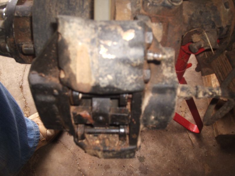

:arrow:De tras das pinças...foto ruim mas dah para ver um pouco.

Só complementando, os tubos que saem do cilindro mestre estão ligados a carroceria sem flexibilidade ou mesmo uma curva, se eu trocasse por flexiveis ficaria bom? Pergunto pois já vi isso aqui mesmo no forum em alguns jipes. Ou seria melhor fazer curvas nos tubos rigidos?
Trocar os flexiveis das rodas seria interessante tbm, jaque vou mexer em muita coisa?
A capa de borracha externa tah meio ressecada jahy da maioria.
O que vcs acham?
