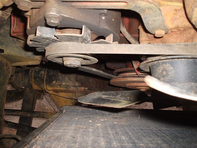

Primeiramente soltei o alternador e removi a correia que estava toda rachada e quebrada em 4 partes diferentes. Coloquei a nova correia no lugar e tentei esticar o recomendado. Não consegui. O alternador adaptado acabava batendo a carcaça no suporte do motor e naum era possivel esticar corretamente, não sei como estava esticada antes pois não fui eu quem trocou a correia anteriormente.
:arrow:Correia velha e trincada ainda no lugar.

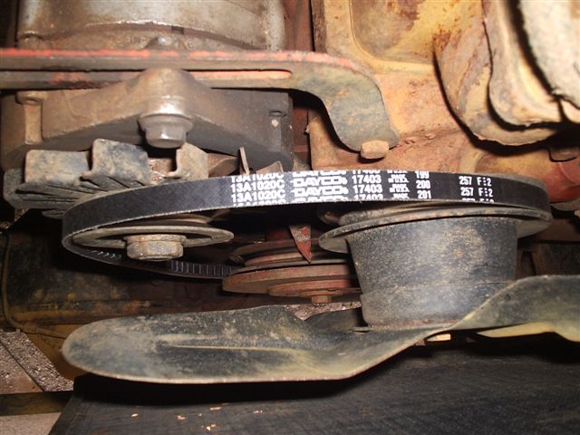

:arrow:Correia nova da marca Dayco made in usa.
Anexo 94797
:arrow:Correia nova no lugar...detalhe da folga por naum poder esticar.
Anexo 94798

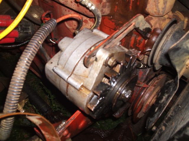

Como disse antes o ajuste não pode ser feito por causa da carcaça do alternador que batia no suporte do motor. Retirei o alternador da posição e identifiquei onde estava o problema. Limpei as peças e o alternador, limpei o local onde ficava. Pensei em diversas soluções.
Mandar fazer um suporte novo mais comprido, confecção de uma peça para calçar o alternador evitando o contacto com o suporte do motor, etc...etc...etc.
Mais simples e rápido e eficaz no meu caso foi usar uma groza dessas de madeira e remover uma pequena quantidade de material da carcaça "criando" o espaço necessário para ajustar a correia.
Deu certo.
:arrow:Limpeza do alternador e identificação do local onde batia no suporte.
Anexo 94809
:arrow:Usando a groza para desgastar a carcaça.
Anexo 94810

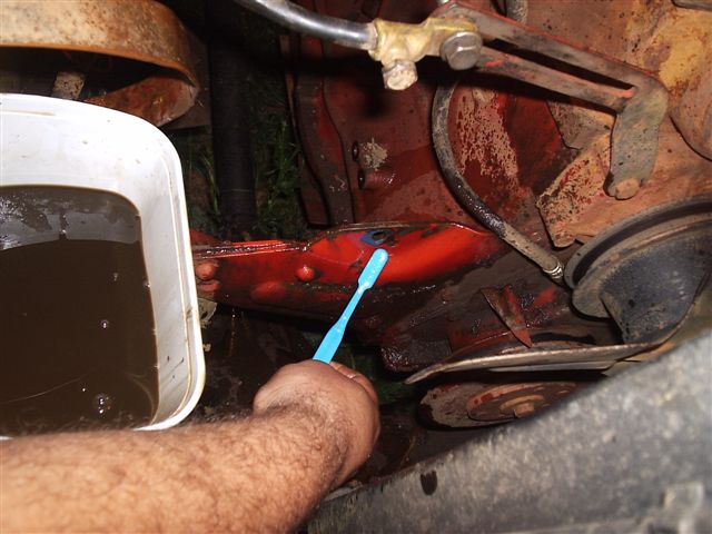

:arrow:Limpando as peças
Anexo 94811
:arrow:Limpando o local
Anexo 94812
:arrow:Alternador posicionado no lugar agora com folga para ajustar a correia.
Anexo 94813

Milton,
vc deixou a correia do jeito que tá na foto??
http://www.4x4brasil.com.br/forum/at...8&d=1190161663
Se sim, faça de tudo pra esticar, poois já estou vendo ela pulando dali!
Abrs. :concordo:

Opa Lucas...vc viu depois neh...agora tah ajustadinho corretamente.

Miltinho, meu velho, vc chegou a cogitar uma correia menor ? É a coisa mais fácil encontrar correias maiores ou menores....são produzidas com passos de 5mm no perímetro, vc acaba fazendo a posição do sistema sem precisar mudar nada e sem limar....sem sofrimento pra Dna Romina....
Tive a impressão que as polias estão desalinhadas, ou é só o ângulo da foto ? Fica ligeiro com isso...
