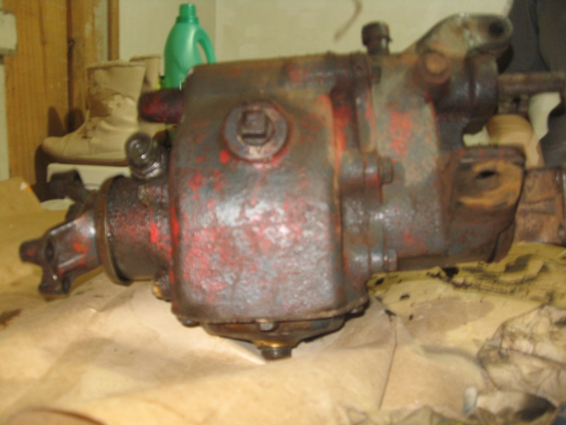

O mês de fevereiro foi agitado aqui em casa por conta de um barulhinho que vinha debaixo do jipe quando se dava a ré. Algo parecido com uma coisa muito dura sendo destruida, como se tivesse um monte de pedras dentro de um triturador.
Minha mulher e eu preocupadissimos e com a grana curta ficamos de cabelos brancos, pois o jipe além de mebro da familia e fiel escudeiro, ainda é a nossa diversão do fim de semana e é o carro do dia a dia, a Dona Quindina levas as quindinzinhas para a escola todos os dias com ele.
Ao prestar mais atenção ao barulho, descobrimos que este vinha da caixa de transferência, ou reduzida. Optamos por abrir ela em casa mesmo e verificar o que poderia ter acontecido.
Esgotando o óleo ouvia-se coisinhas batendo no fundo do balde. Eram dentes de alguma das engrenagens.
Eu e minha esposa e, agora também além de co-piloto, zequinha, navegadora e substituta do piloto de vez em quando, auxiliar de mechânico desmontamos e limpamos tudinho. Baixamos a caixa na corda e usamos uma mesa que tinhamos em nossa cozinha como bancada.

Desmontamos e descobrimos muitos dentes quebrados na engrenagem menor da reduzida. O nome descobrimos depois quando começamos a correr atrás das peças...é sempre assim, aprendendo na prática.
Além desta engrenagem ainda tinha um rolamento cônico que os roletes não paravam mais na grade, o carretel da reduzida tava comido por dentro, onde vão os roletes, o pino chorão tava tbm todo comido, as arruelas de ajuste estavam bem gastas. A engrenagem grande já tinha sido frezada para não deixar escapar a reduzida e o rolamento esférico do eixo menor tbm estava roncando como se tivesse cheio de buracos ou as bolinhas tivessem virado ovinhos.
Bom
O eixo entalhado da reduzida estava ótimo, o carretel estava com todos os dentes integros, a carcaça está muito boa, e as engrenagens menores os garfos e alavancas tbm muito bons.
Substituições
Engrenagem maior e menor (par), pino chorão, roletes do pino chorão e separadores, rolamentos cônicos (2) do eixo entalhado, e rolamento esférico do eixo menor da reduzida além das juntas e do óleo.

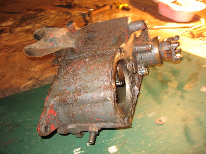

Primeiramente antes de chegar as conclusões acima , tivemos de remover a reduzida para poder desmontá-la.
Começamos tirando os 999 parafusos e porcas da tampa...um saco foi uma das coisas que mais demorou. O pior é a posição que tem de ficar para alcançar todos.
Anexo 112879Anexo 112874
O local, claro a garagem de casa que é apertada.
Anexo 112877
Tampa fora caixa baixada.
Anexo 112876
Enfim na mesa de trabalho.
Anexo 112878
