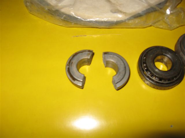

Logo na mesa começamos a desparafusar tudo para tentar verificar o que havia acontecido.
De cara um susto...uma limalha habitava o fundo da reduzida.
