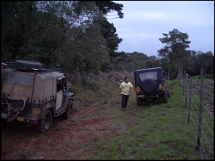

    Aqui no sul anoitece de repente...quando vimos estava escuro e era mais que na hora de sairmos da trilha e ir embora.

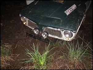

    Muitos acontecimentos durante a trilha...depois da braçada da Ro e do Bolinha, o Jipe do Bolinha começou a pipocar e ficamos um tempão tentando arrumar até que conseguimos e estavamos quase fora quando há alguns metros da porteira final havia uma vala cheia de água e Michel Milico não pode ver vala com água que quer se jogar dentro...só que ele estava de Rural...pesada...adivinha só o resultado...hehehe...mais uma hora cavando para tirar ele de lá ainda assim ele saiu de trenzinho...hauuhuhau
    Esta foi a primeira trilha de Dona Romina Quindina, tanto como zeca algumas vezes e outras como piloto...legal isso ela sabe a hora de passar o volante...depois que tá bem ferrada...hauhauhauhauahuahu
    Nós parando para tirar o Bolinha do buraco fazendo força de novo.

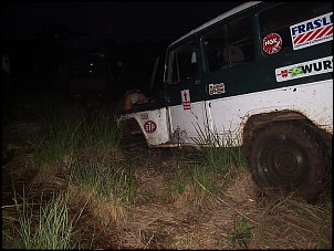

    Tava facil ...olhando deste lado...só naum saiu sozinha porque era pesadona...kkk
    A real é que tava atolada mesmo...caiu de frente e ficou com o chassi calçado no lado...sem tracionar naum saia de jeito nenhum...só de trenzinho mesmo...o Toy e o Quindim foram as locomotivas...hehehe

    Mais um final de semana acabando e todo mundo de volta para casa felizes e com a cara suja de barro...suados apesar do frio e com a alma lavada de barro e água...maravilha isso...poder curtir momentos com os amigos no meio do nada e sem tempo definido.
