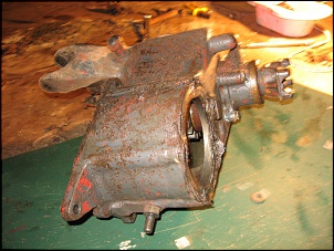

    Passo a passo.
    Primeiramente antes de chegar as conclusões acima , tivemos de remover a reduzida para poder desmontá-la.
    Começamos tirando os 999 parafusos e porcas da tampa...um saco foi uma das coisas que mais demorou. O pior é a posição que tem de ficar para alcançar todos.
    Cj5 1973 amarelo - Quindim-meninas-007.jpgCj5 1973 amarelo - Quindim-meninas-006.jpg
    O local, claro a garagem de casa que é apertada.
    Tampa fora caixa baixada.
    Enfim na mesa de trabalho.
