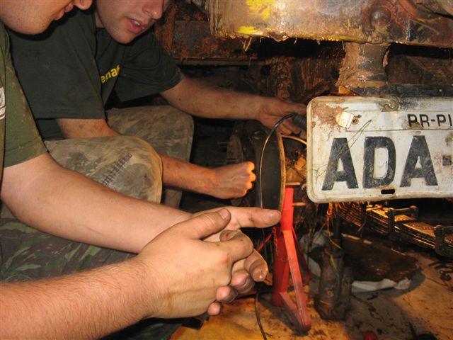

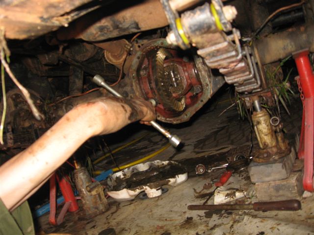

    Assim termina mais um mês, cheio de coisas para fazer no jipe e cheio de histórias para contar.

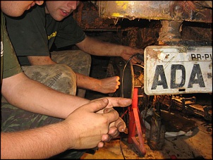

    Quando tiramos o pinão montamos tudo novamente para poder rodar até em casa tranquilo sem maiores problemas.
    Tração engatada sem redução para usar o diferencial dianteiro para poder andar.
    Uma noite a mais na vida sendo feliz e fazendo o que gosto..mexendo no jipe e com amigos do lado.
    Olha só o Gusa terminando de colocar os mancais apertar os paraffusos para fechar sem nada dentro, aliás, sem o pinhão e os rolamentos.

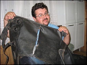

    Continuando ainda logo depois daquele passeio trágico onde fiquei sem o meu diferencial traseiro acabamos rasgando nossa capota na lateral e removi a capota para consertar enquanto o diferencial estava sendo desmontado e consertado.
    Detalhe na foto
    Ampliado
    Olha eu no buraquinho da capota...
    Mais uma
    E o buraco era grandinho mesmo...
    Teria de inventar uma manerira de fechar sem porar e sem gastar o que é melhor...heheh

    Como minha experiência em cirurgias de cérebro é maior do que minha experiência em consertar capotas tive que queimar a massa cinzenta para descobrir alguma coisa que fosse suficientemente forte para aguentar uma costura e que não deixasse o buraco abrir novamente, pensei em napa de uns bancos que eu tinha aqui, cortei um pedaço e fiz o teste antes de consturar definitivamente.
    Se alguem pensar nisso pode abandonar, não funciona a napa é fraca demais.
    Acabei optando por um pedaço de barra de calça jeans que tinhamos jogado dentro de um armário aqui em casa.
    O resultado até que foi satisfatório, não ideal mas resiste bem , o problema que com chuva umedece e acaba entrando água.
    Primeiro passo acertar o corte do jeans para fechar com sobras o rasgo para poder fortalecer as laetrais evitando a reabertura.

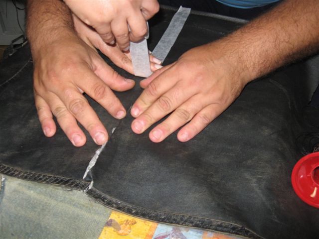

    Para isso melhorar somente com uma fita tipo micropore usada em enfermagem para sutura rápida de cosret na pele sem pontos...heheh
    Precisa de ajuda enquanto um segura as partes da capota rasgada fechadas no lugar certinho outra pessoa aplica o micropore ou outra fita tipo esparadrapo tbm funciona mas deixa uma mancha branca depois.

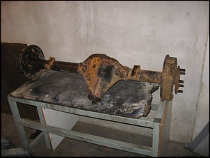

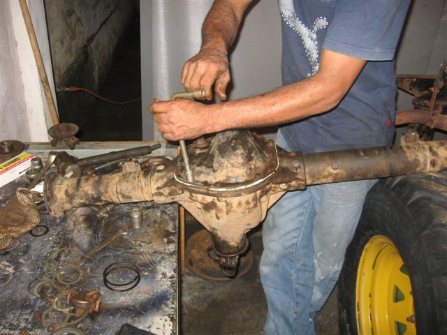

    Enquanto eu costurava a capota desmontamos o diferencial e levamos somente ele para ser arrumado.
    Troca dos rolamentos e ajuste.

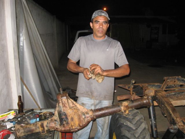

    O bicho ai já na oficina caseriraça de um amigo mecânico de motos mas que manja muit de diferencial.
    O próprio ai...Israel.
    Montandinho.
    Ajustando e apertando tudo.
    Prontinho...fechado e junta colada tudo belezinha.
    Agora era somente terminar a costura e montar tudo no seu devido lugar.

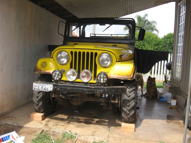

    JAQUE estava sem capota para costurar e sem diferencia para trocar os rolamentos montar e ajustar....resolvemos desmontar todo o jipe de novo e trocar os coxins e parafusos que estavam todos destruidos...a primeira opção na montagem pós troca do assoalho se mostrou uma bizonhice ...pois os coxins de mesa vibratoria acabaram se desmanchando com o estica e puxa da carroceria X chassi..que é bem diferente de rebolar com um peso encima...hehehe
    Decidindo trocar os coxins e começando a desmontagem total para troca...hehehehe
    Assim ficou sem bancos e sem nada ...para facilitar aliviando o peso afinal a maioria dos parafusos tbm ficam emabaixo dos bancos...hehehe
