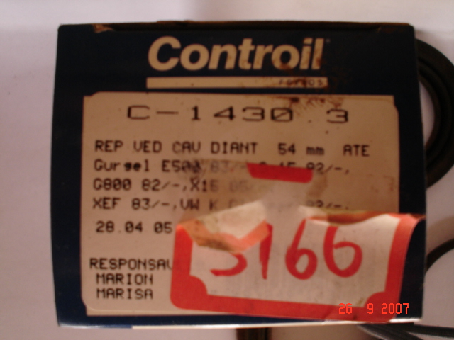

    Na primeira, o nº do reparo;

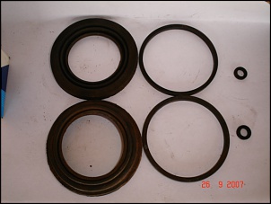

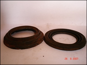

    Na segunda e terceira, os reparos, com detalhe no guarda-pó em condições precárias;
    Na quarta, as especificações da pastilha e

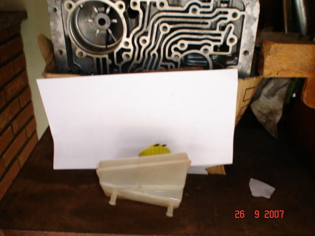

    Na quinta, o reservatório de fluido que sobrou.

    Bom, aliás, ruim...a pinça de fora estava com o pistão emperrado pois a borrachinha protetora estava furada ...e pasmem, foi colada no lugar.
    Pelo furo acabou entrando água e lama e acumulou lah dentro enferrujando e corroendo a borda do pistão, aquela bordinha que encaixa a capa protetora.
    Para soltar usei WD-40 e depois dei umas pancadinhas bem vagarosamente para o pistão entrar na camara novamente, onde ele estava emperrado a camara ficou limpa e integra mas na parte onde ele naum estava conseguindo atuar estava bem oxidada e suja.
