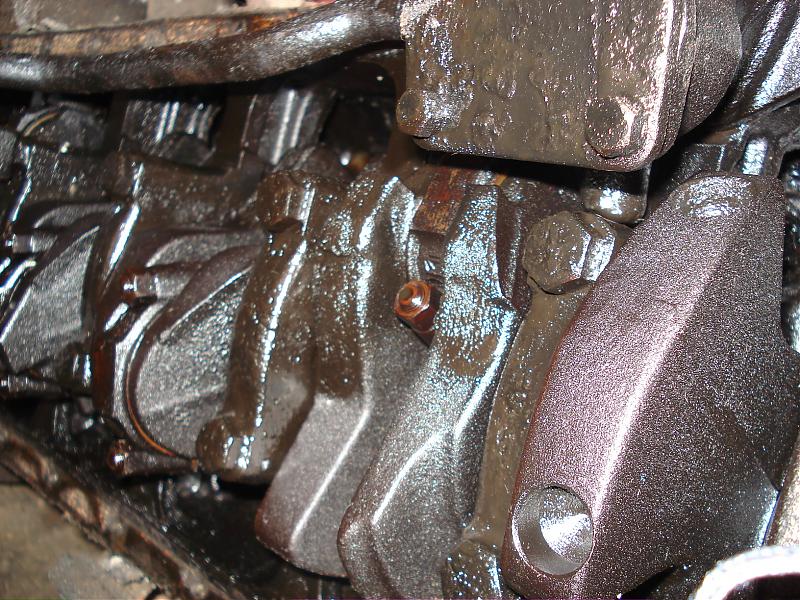

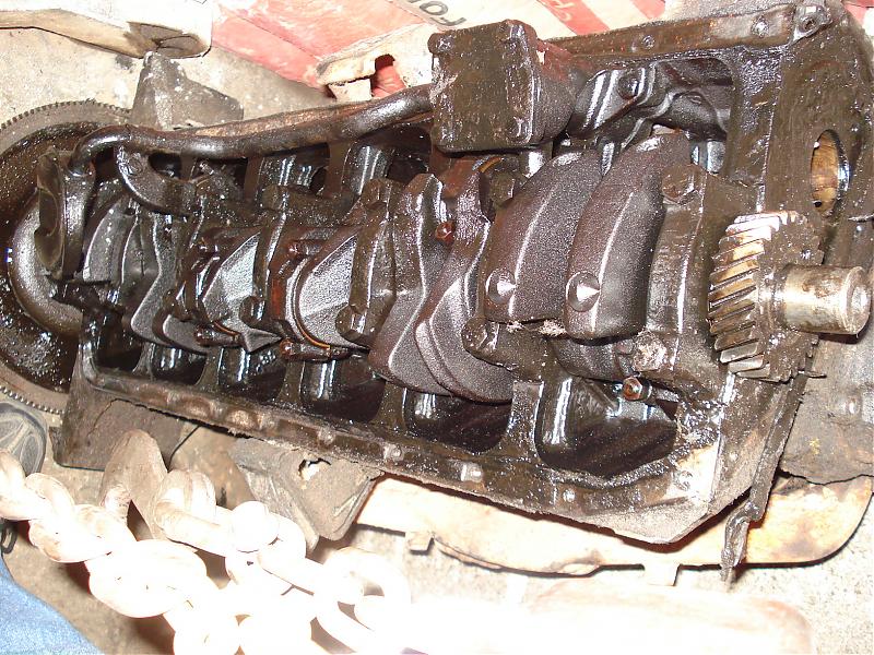

    segue fotos do motor já na oficina!!

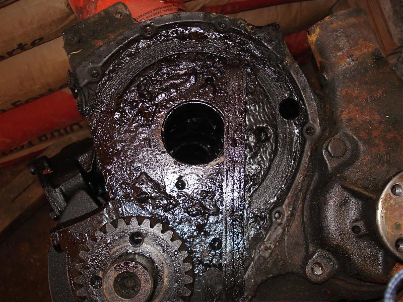

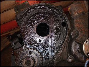

    O meca tava falando comigo que fiz bom negócio em adquirir o motor, pois como diz ele, praticamente ganhei a metade do motor! Sei não viu!!
    Hoje estava olhando a parte de baixo do motor com mais detalhes, e a impressão que tive, foi de que o motor não tá arregaçado por dentro não. Pelo contrário. Achei que estava até bom (exceto a "borra" de óleo). Nao achei nada de anormal no eixo, mas sei que é só abrindo pra ter certeza!
    Outra coisa: diz ele que amanha ele irá abrir o motor!! (DUVIDO)
    Abrasss

    17/10/2005
    Nova Aliança do Ivaí/PR
    10,357
    Caro Lucas!
    O motorzão parece estar bom, apesar de conter muita borra!!!
    Essa borra significa manutenção periódica precária, mais o 6cc é resistente, já ví muitos motores rodarem até fazerem 1:1 de óleo de motor, mais não baterem biéla!!!
    Então, boa sorte na nova empreitada!!!
    abraços.
    Kim.

    Caro Lucas!
    abraços.
    Kim.
    Poisé KIM, parece que o cara não sabia o que era troca de óleo!!!
    Estive olhando ele por baixo e deu pra ver os pistões, e os cilindros...parecem está OK...outra coisa, a borra do lado de dentro não está exagerada igual eu imaginava!!! Pelas tampas dos tuchos parecia ser borra violenta, mas por dentro não está assim não!!

    essa borra não é só falta de troca de óleo... também é de...
    ...não trocar o filtro de óleo;
    ...usar gasolina muuuito ruim;
    ...filtro de ar ruim;
    ...mangueiras de ventilação rasgadas e/ou furadas
    ...ter um dono relapso
    Se vc der uma boa limpada no motor, e fizer o que tiver que ser feito do "jeito certo" vc tem um motorzão pra sempre...
    []´s de quem já teve 4.1 a alcool e só trocou pelo 4.1 injetado

    Citação Postado originalmente por fugger Ver Post
    Isso mesmo fugger....mas vamos resolver isso tudo assim que abrir o motor!!

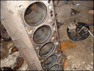

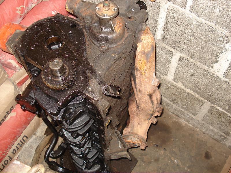

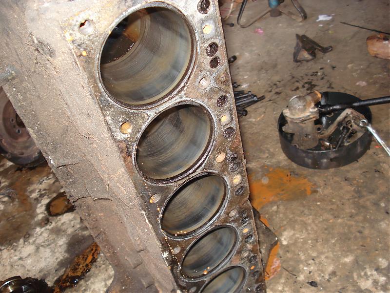

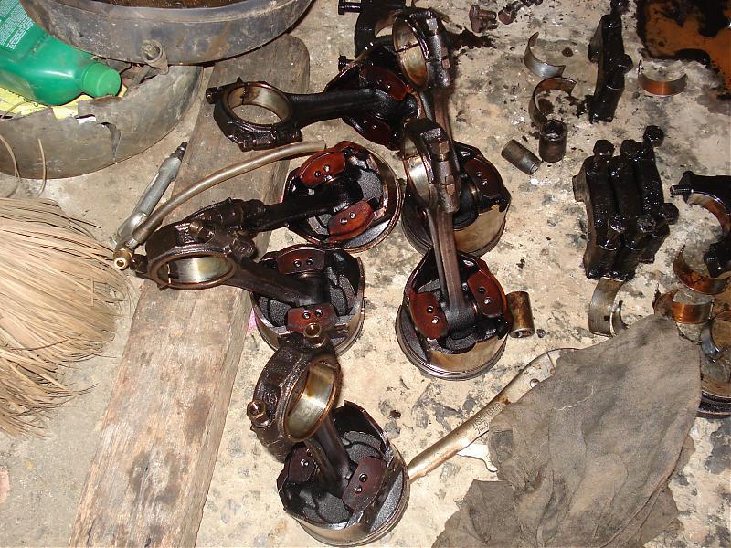

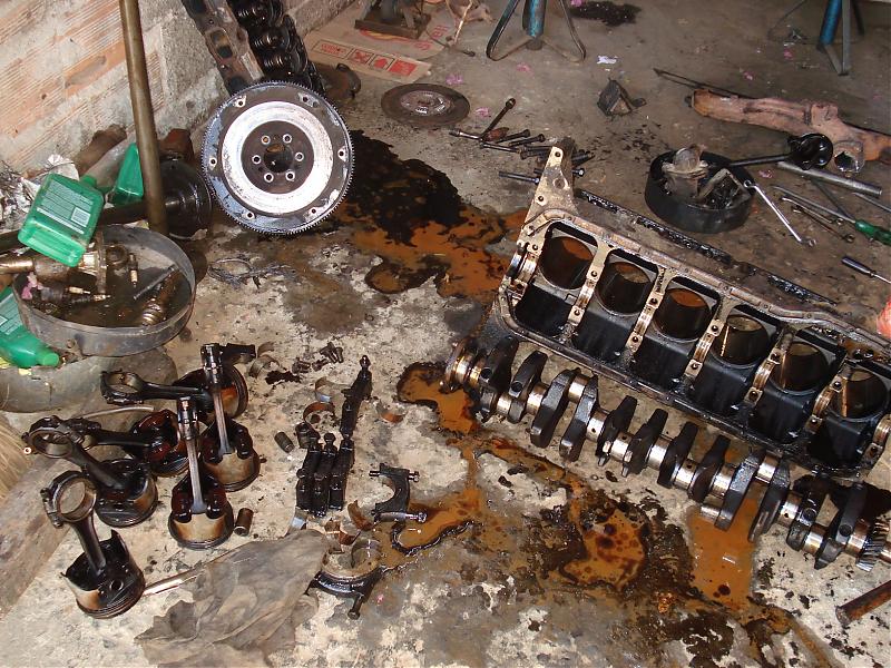

    All,
    Até que enfim o meca desmontou o motor hoje! Na parte da manhã mesmo passei lá na oficina e o motor já estava todo desmontado. Fiquei supreso com o estado interno do motor!! O motor tá todo FUDIDO!!!!!!!! Cabeçote tem 2 trincas, pistão do 2º e 5º cil estão trincados, o 1º cil tá rachado, aneis fudidos (se é que posso dizer que tem aneis). Tem 3 válvuas regaçadas, borra atingiu 100% do motor...........ou seja, o motor é uma BOMBA!!! Fiz merd@ ao comprar!! Agora é ver o que faço com essa sucata!!!!!!!!!!
    Perdi 600 conto!! Agora to chateado pra krai, desanimei de fazer o UP no cascão!!
    Zuera aí pessoal!!!
    O motor tá tinindo!! A borra não estava muito pesada. As camisas estavam lisinhas, sem nenhum arranhado. A única coisa que terei que fazer é retifica do virabrequim (já era o esperado).
    Vi lá também que os pistãos são planos. Indica que ele era originalmente a álcool, e foi transformado pra gasosa.
    Enfim, o motor será levado para uma retífica em BH amanhã, para fazer umas coisinhas básicas e depois começar a montagem.
    Ah, outra coisa que ia esquecendo: o meca falou que pelo estado em que o cabeçote está, parece que foi mexido a pouco tempo, e diz ele que as válvulas também são novas!!
    Concluindo, acho que fiz um ótimo negócio de ter comprado esse motor!!
    Segue fotos!!
    Abrasss
