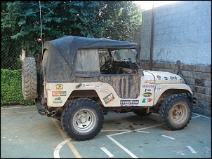

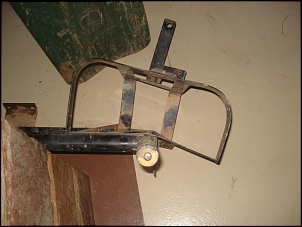

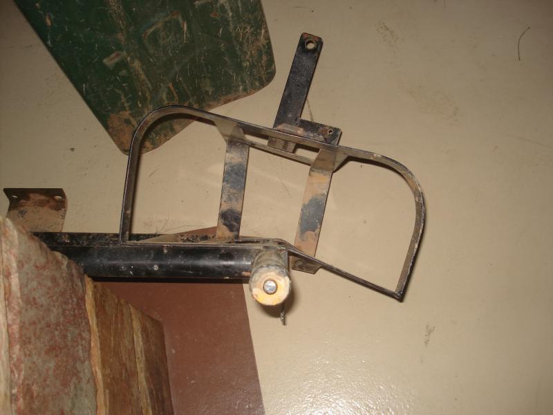

    Hoje eu tirei o suporte de estepe e galão, pq nas últimas trilhas dei uma porrada no galão em um barranco , e ele e o suporte empenaram...Também apareceu uma trinca no suporte do estepe, então vou arrumar isso e dar uma reforçada.
    Abrsssss...

  • #842
    Quero ouvir a desculpa, foto não mente.
    Quando você sujar o CJ para falar que foi na trilha, não esqueça de sujar os pneus também !!!
    Pneus com pretinho comprometem !!

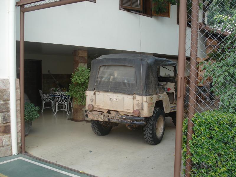

    Ah, vc tbm prestenção em tudo hein???
    Isso aí que dá sujar o jeep de barro na trilha e pegar uma pusta chuva no asfalto, a caminho de casa!!!!
    Satisfeito agora???

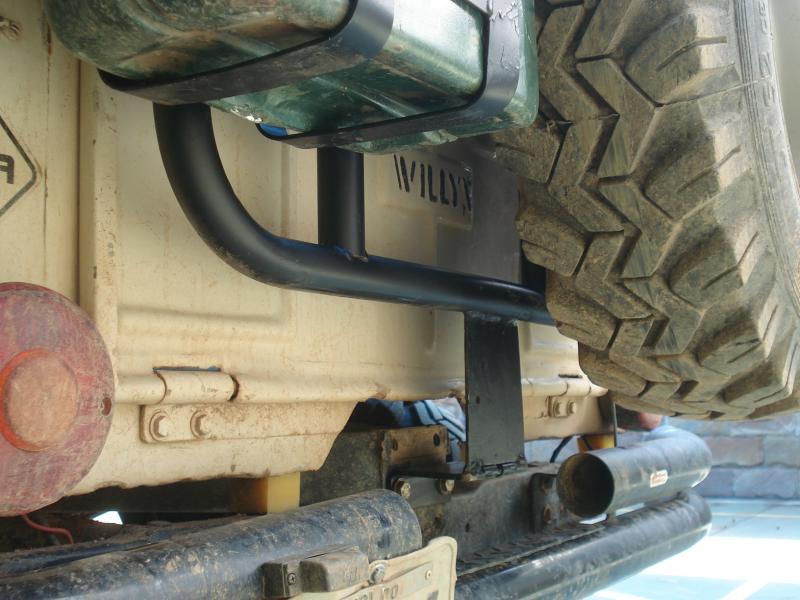

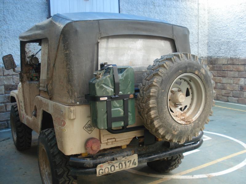

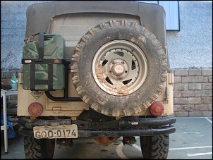

    Acabei de instalar o suporte do estepe e galão.
    Além de desempenar o suporte do galão, foi feito um reforço na chapa onde vao os parafusos que prendem o estepe (estava trincando com facilidade).
    Além disso, pedi para subir o conjunto em 15cm, pois antes a parte de baixo do estepe pegava no meio do parachoque traseiro. Isso com pneus 31". Como vou colocar 33", o estepe iria ficar muito baixo.
    Ao meu ver, ficou muito bom!!!
    O único porém foi que a capota agora não abaixa totalmente. Mas isso não atrapalhou muito não.
    Agora pra ficar 100% só falta arrumar uns coxins pra colocar entre o suporte e a ultima travessa do chassi!!

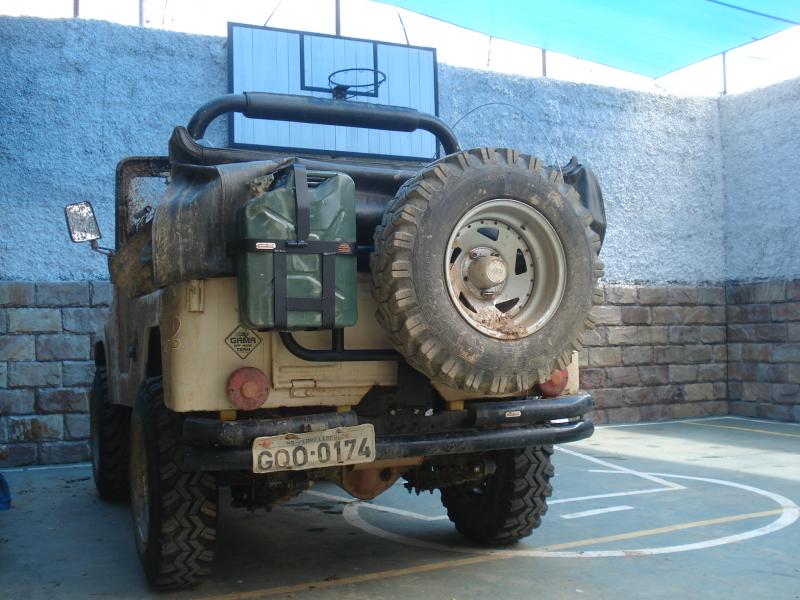

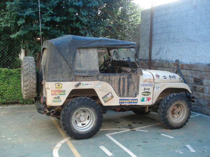

    Citação Postado originalmente por Lucas Nassif Ver Post
    Aee!!
    Mais fotos... agora com capota!!
    Miniaturas de Anexos Miniaturas de Anexos -dsc03452.jpg   -dsc03455.jpg   -dsc03451.jpg
