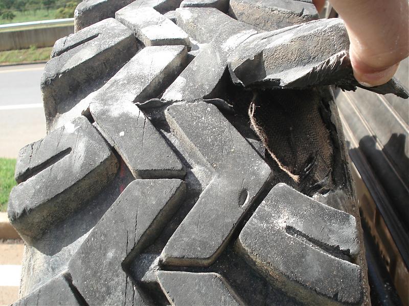

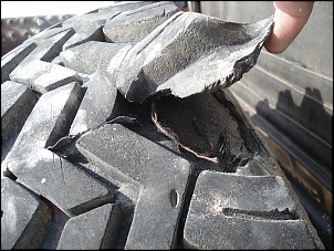

    Ah, aconteceu uma coisa ontem que é bom postar aqui.
    Indo pro barro, em plena BR, o pneu Argentino 750xR16, traseiro esquerdo ameaçou destalonar (ou coisa parecida) [na verdade ele destalonou um pouco].
    Isso foi a mais ou menos 70-80km/h.
    Apesar do susto [fez muito barulho na hora, e o Jeep ameaçou rabiar, pois foi em uma curva] não teve grandes problemas, e o pneu foi trocado na beira da estrada mesmo.
    Segue fotos do pneu.

    caceta!! que perigo...
    Lucas, nunca confie num argentino...

    Lucas esse pneu é novo ou recalchutado?
    Pneu recalchutado. Foi comprado na loja PORTUGUES 4X4 de Belo Horizonte, em Nov. 2006!

    Seu pneu é novo, leve lá no Portugues 4x4 para eles fazerem uma analise..
    O ruim é que já tem mais de 1 ano que comprei...não tem nada que eles possam fazer, a não ser lamentar!

    Liguei pra lá e o cara simplismente disse que a garantia é de 6 meses.
    Então, o pneu já era.

    Ele soltou um pedaço do recape! Caraglio, que beleza hein? E o lojista, claro, tirou o loló da reta. E o tonto do consumidor que se dane, né Lucas? Sei não... acho que o seu pneu já tá com medo do GM Six Power Mega Master Plus
    [s],
    Hauhauahuahauhaua, é a única explicação.
    Agora devo colocar um original 600xR16 no estepe até os outros 4 "alexandrinos" irem pro saco, pra colocar uns 33"!
