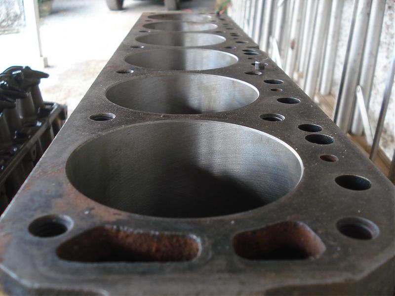

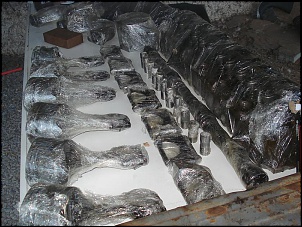

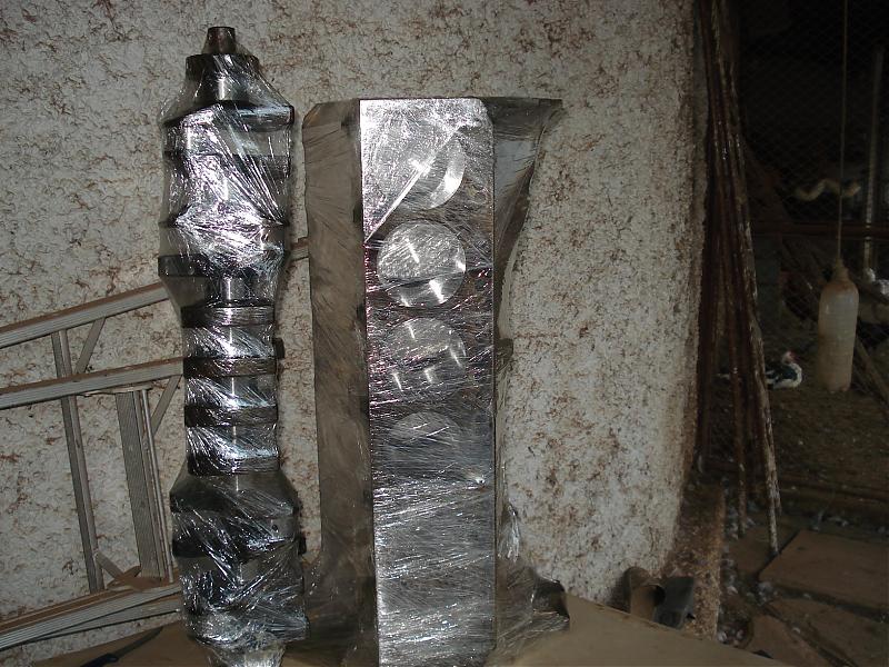

    Ae pessoal,
    depois de vários meses que o 4.4 ficou literalmente "jogado" no quintal, todo empoeirado e sem proteções, resolvi pegar e dar uma "geral" nele.
    Ontem eu tirei poeira de tudo, e hoje passei óleo nele todo e enrolei em filmes transparentes!
    Agora ele tá lindão d novo, mas vai ficar mais lindão ainda depois que tiver debaixo do capô do Magnum!!
    Segue fotos!
    PS.: Tá faltando 1 tucho. Não sei onde ele foi parar, mas quando eu não tiver mais procurando, ele aparece!!
    Abrs,
    Lucas Nassif.
    Miniaturas de Anexos Miniaturas de Anexos -dsc08630.jpg   -dsc08626.jpg   -dsc08634.jpg   -dsc08633.jpg   -dsc08635.jpg
