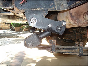

    Hoje mais a tarde que eu peguei no Jeep pra instalar tudo.
    Primeiramente eu instalei os 2 amortecedores, sem macaco mesmo.
    As buchas superiores de cada amortecedor eu usei as que vieram, mas as inferiores eu tive que manter as que tavam (estavam em bom estado).
    O suporte inferior do amortecedor TD está empenado. Por isso eu qse tive um troço pra por o amortecedor lá.
    Bom, depois deles instalados eu fui tentar por os JRs.
    Só deu pra colocar 1, pq começou a escurecer e o outro JR eu vou deixar pra amanhaã.
    O que posso dizer é que a troca foi tranquila, sem maiores problemas. O foda foi ter que utilizar um macaco de carro pequeno, pra levantar pelo chassi , mas tirando isso, tá de boa.
    Depois de tudo instalado, eu apoiei o macaco em cima do feixe e fui levantando pelo chassi, para observar o JR abrindo.8)
    O macaco chegou no fim de curso e faltava mto pro JR ficar todo aberto ainda. Coloquei um calço de uns 8/9 cm no macaco e mesmo assim não consegui chegar no curso máximo da suspensão!!
    Semana que vem eu vou comprar um macaco "garrafinha", aquele telescópico, de 12ton.
    Ai sim o bixo vai abrir direito!!!
    PS.: Não tirei fotos hoje.

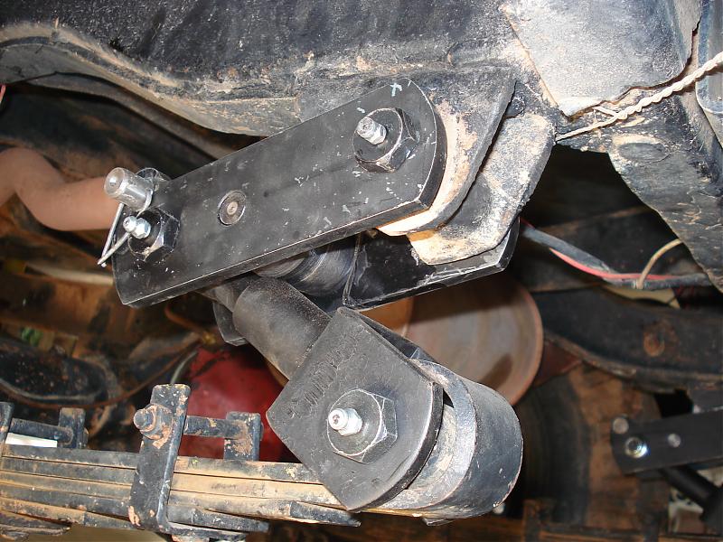

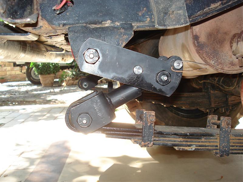

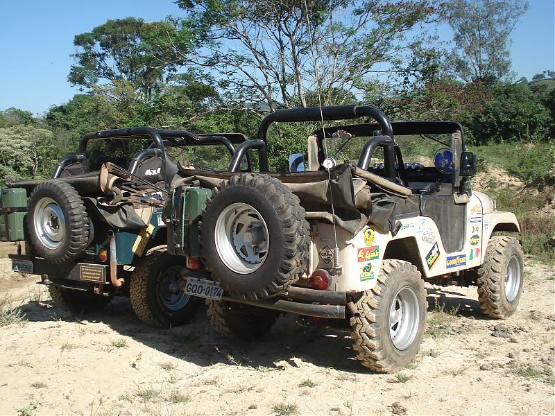

    Segue fotos da instalaçao completa.
    Vou rodar com os JRS travados até eu levar o Jeep no elevador para conferir outras coisas.
    Miniaturas de Anexos Miniaturas de Anexos -dsc08719.jpg   -dsc08721.jpg   -dsc08722.jpg

    qual a impressão em andar com eles?
  • #620
    13/12/2006
    Pedro Leopoldo/MG
    34
    6,216
    Citação Postado originalmente por folgado Ver Post
    Eu fui la naqueles barrancos de novo, pra ver no que dava. Na subida de pedra que tem pra chegar lá o silencioso caiu , ai eu curti tudo no barulho.
    Eu nao achei que ficou mais duro nao, como li por aqui. Tive a impressao que ficou mais macio. Nao sei se é pq os antigos amortecedores que estavam na traseira estavam FUDIDs, ou outra coisa...
    Nos barrancos lá, eu tentava subir com o jeep de lado, para o JR abrir, mas lá nao tem barranco suficiente para isso. Ele abriu muito pouco. Quando eu puder eu vou levar ele numa oficina aqui perto, e colocá-lo num elevador para ver tudo direito.

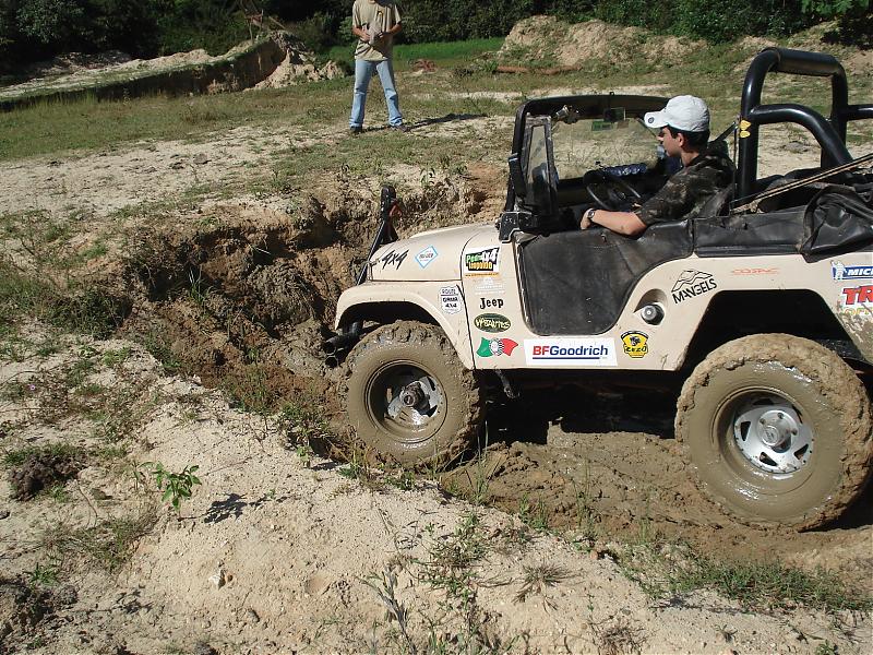

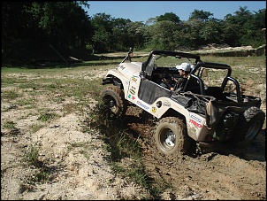

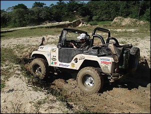

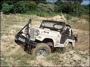

    Brincadeira de hoje!!!

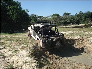

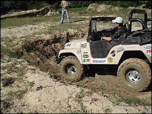

    O bloqueio realmente fez a diferença. Fomos tentar passar por um pequeno brejo e depois subir um barranco lá.
    Só o Mag que passou, depois de várias tentativas!!! E depois, ele ainda serviu de saca-rôia, para rebocar o que tentou fazer o mesmo, e acabou atolando!!
    Viva o bloqueio!!
    Miniaturas de Anexos Miniaturas de Anexos -dsc08926.jpg   -dsc08932.jpg   -dsc08943.jpg   -dsc08940.jpg   -dsc08939.jpg

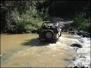

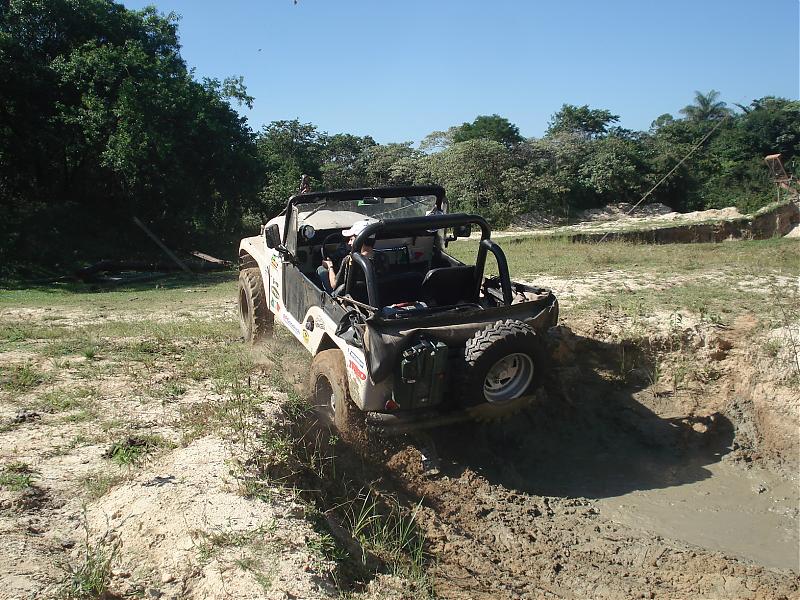

    Smile

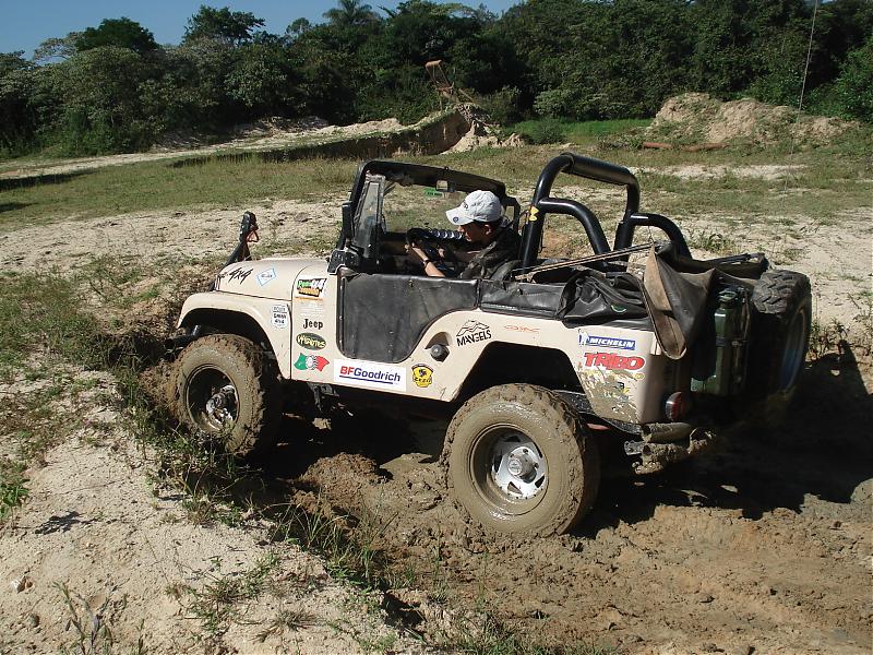

    Maiss..
    Miniaturas de Anexos Miniaturas de Anexos -dsc08945.jpg   -dsc08948.jpg   -dsc08949.jpg   -dsc08950.jpg   -dsc08952.jpg

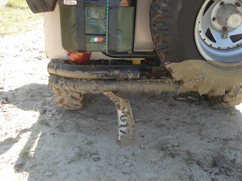

    Na tentativa de subir um pequeno barranco em uma trilhaa hoje a 80km daqui, o cardã traseiro foi pro espaço.
    Com isso, tive que abortar a trilha logo no início!

    Caraca Lucas, boa sua cruzeta hein?
    Huahuahuahua...
