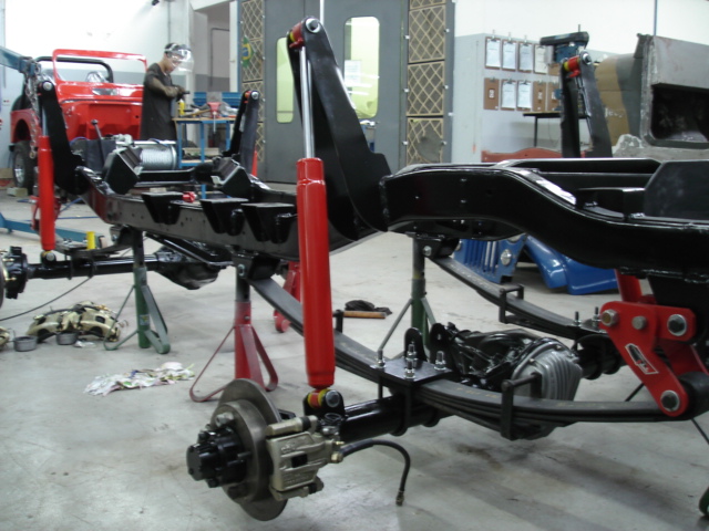

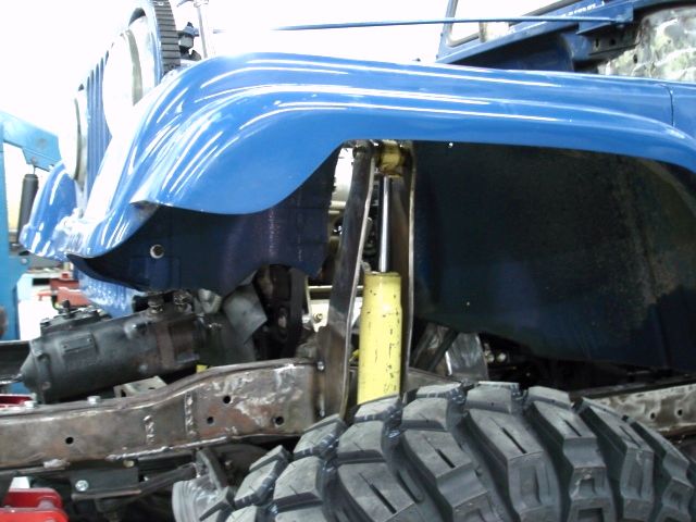

    Lucas,
    veja na foto 1 os suportes que têm que ser soldados no chassi para adaptar esses amortecedores.
    Na foto 2 você vê a adaptação que tem que ser feita na lataria do jipe para acomodar o amortecedor e os suportes (traseira).

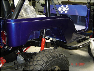

    Na foto 3 o corte da lataria dianteira.

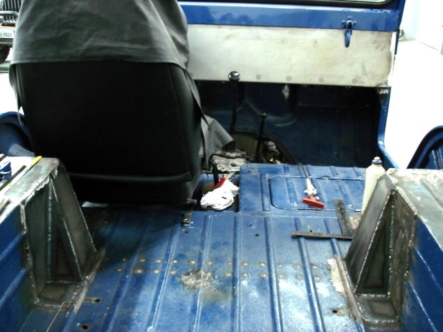

    Na foto 4 dá para ver o corte na lataria (traseira).

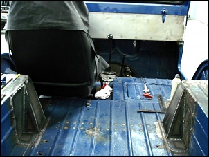

    Na foto 5 uma comparação entre o amortecedor e o TurboGas Cofap.
    Como você pode perceber, não é P&P, necessita recortar a lataria, soldar e pintar. Se for fazer algo mais no jipe, aproveita para fazer isso...

    Pô Folgado, valeu pelas fotos!!!
    Vc acabou de me fazer desistir de adaptar isso!
    Seu Jeep deve tá dando um puta curso de susp., não??

    é o que eu lhe disse né Lucas... amortecedor de ranger NAO iria caber sem alterar os suportes... mas eu no seu lugar nao desistiria nao... vc QUER CURSO NA SUA SUSPENSAO ou nao????
    nao tem como fazer milagre... hehheh
