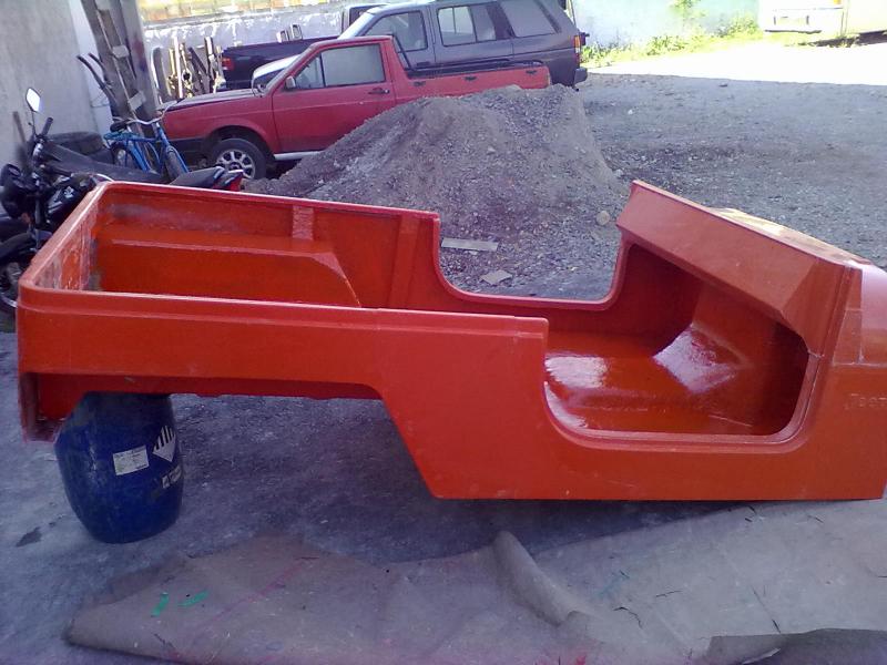

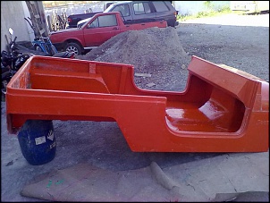

    Citação Postado originalmente por Lucas Nassif Ver Post

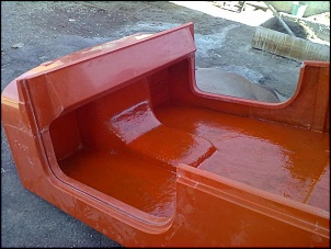

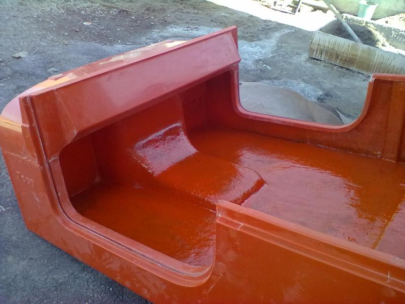

    Fotos carroceria alongada que a Fiber me enviou agora a tarde.
    []`s
    Mais duas...
    []`s

    Aê, Nassifão,
    o acabamento tá bão inclusive pra ir pro xópis
    Bola pra frente e termina logo essa bagaça aí, pô!!!!
    ahaahahahhah Abç!!!!

    Já que a carroceria está na Fiber, peça aos caras para fechar legal o recorte.
    Ficará mais reforçado, bonito e bem feito.
    Deveriam ter feito isso nas outras carrocerias que cortaram.
    Mais duas...
    []`s
    fundo de quintal mesmo hein!

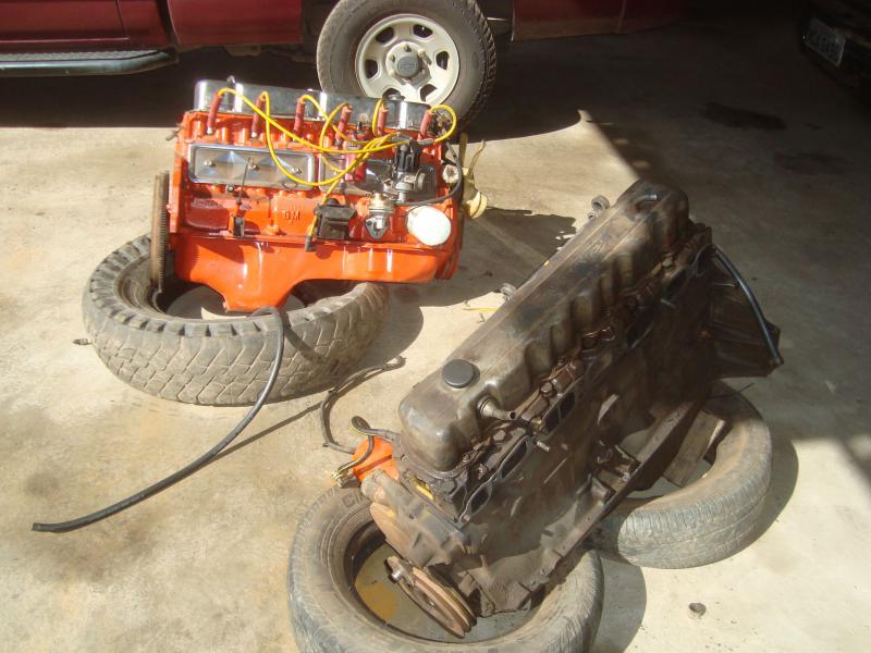

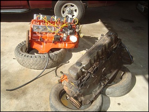

    Uma hora dessas, a tranqueira já deve tá a caminho de MG. Iam embarcá-la ontem mesmo.

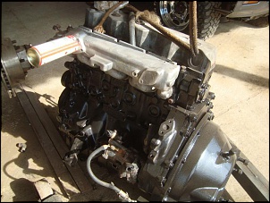

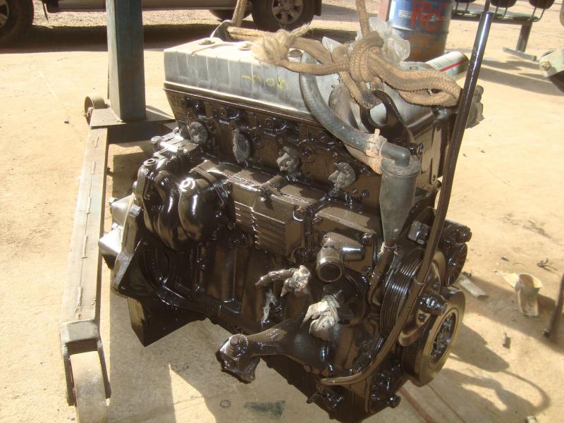

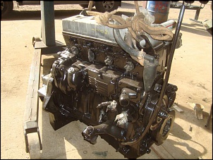

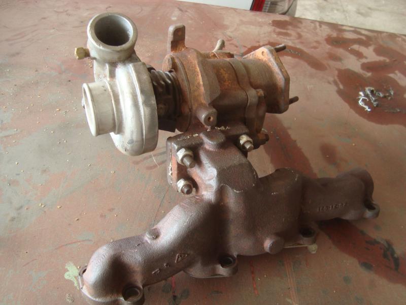

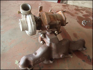

    Em anexo as fotos do MWM que já começou a receber um trato. A turbina é da Garret, e está com o eixo folgado. Tenho duas opções, ou eles arrumam ela pra mim a custo zero, ou já troco e pego uma turbina melhor (mwm 3.0 X tgv).. ainda não resolvi o que fazer.
    O câmbio Eaton chegou e essa semana será acoplado ao motor. A tcase BW da Pantanal (acionamento mecânico) também está sendo revisada, troca da corrente, retentores, etc...
    Acho que semana que vem o serviço embala. Estou esperando as peças dos eixos chegarem, mas até lá tem bastante serviço pros caras.
    No mais é isso aí, é capaz do MWM roncar no próximo sábado!

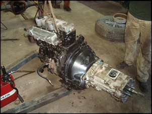

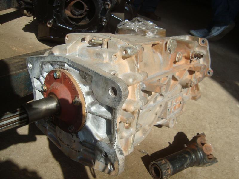

    Ele vai pra um Opala que está sendo reformado na mesma oficina onde está o Cascãozão, inclusive está praticamente ao lado dele! O carro tá ficando filé, mas hoje dei um pulo lá e vi que tiraram o carburador DFV 446 e colocaram um H34 com coletor 6x1! Em breve vou ver esse motor roncar..
    No mais, o câmbio (Eaton FSO-2405E) foi acoplado na capa seca do Volare. Teve que reabrir 3 furos, mas no final das contas ficou bom.
