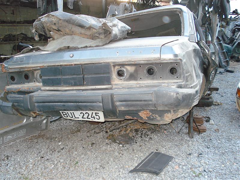

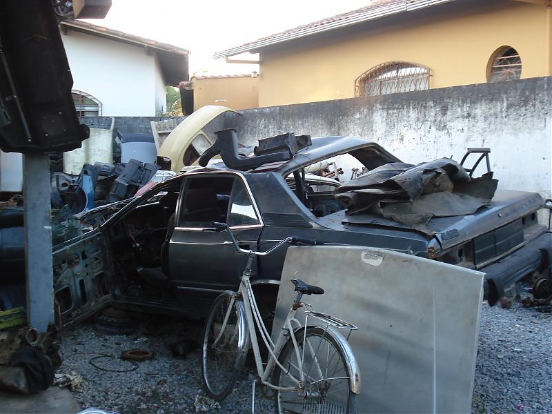

    Segue fotos do veículo onde a criança está!!
    Detalhe: tem menos de 1 mês que esse Opala chegou lá!!

    Menos um Opala no mundo... Pelo menos o motor será reaproveitado para uma causa nobre: movimentar o Cascão!
