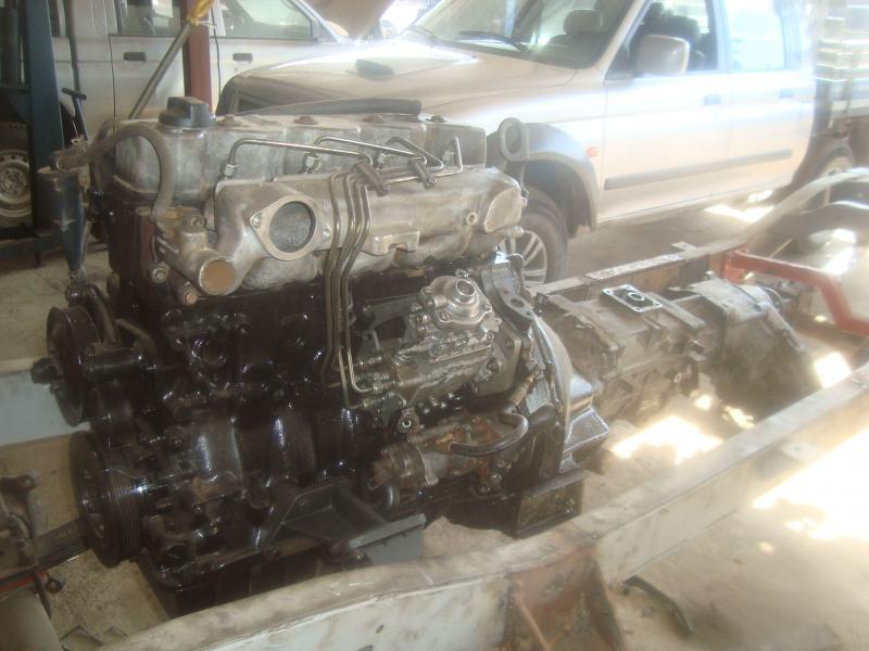

    Lucas,
    Parabéns pelo progesso! Belo motor!
    O conjunto mecânico ainda está baixo, não dá pra abaixar um pouco a suspensão e nivelar o conjunto um pouco mais?
    Qto a travessa, use buchas de jumelo de jeep mesmo, com um tubo e prenda diretamente, no seu caso, algo por cima do câmbio / t-case parece a solução mais fácil.

    Fernando,
    nas fotos o conjunto está só na girafa, então essa posição ainda vai ser alterada. Pelo que conversei com o meca, a parte traseira do conjunto vai subir uns 5cm ainda. Minha vontade era subir mais, mas apesar do motor ser 4cil o comprimento total ainda tá grande e se levantar demais o cardã traseiro pode ficar muito inclinado.
    Essa ideia de travessa por cima é uma boa, vamos tentar fazer isso e tentar fazer alguma outra proteção por baixo..

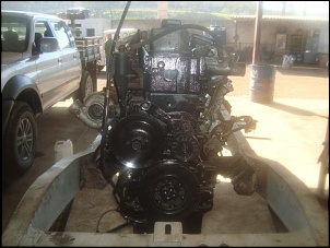

    O MWM já está posicionado, deram uma levantada no conjunto, gostei do resultado! Agora é fazer a travessa do câmbio/tcase, instalar carroceria e começar a pensar em um lugar pro intercooler.
    []`s
    Miniaturas de Anexos Miniaturas de Anexos -dsc04574.jpg   -dsc04576.jpg   -dsc04577.jpg
