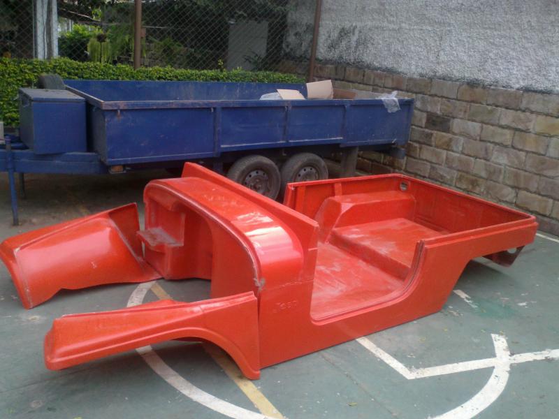

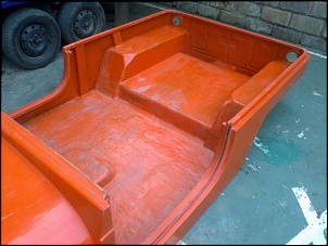

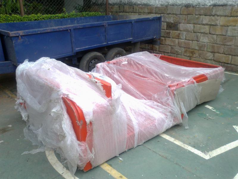

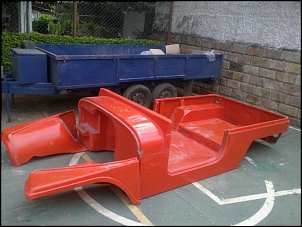

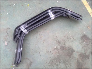

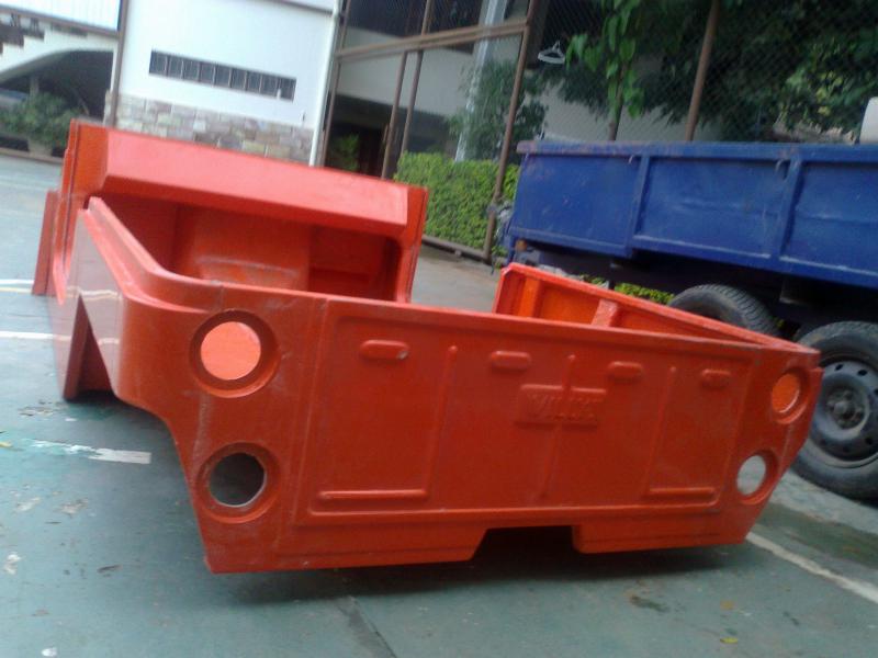

    Carroceria tá na mão!

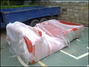

    Tava tudo combinado na oficina que eu ia levar a encrenca amanhã. Como até hoje não tinha chegado, lá ia ligar pro meca pra desmarcar quando a Ducato da Kenya Transportes chega aqui.
    Isso que eu chamo de fazer gol aos 49min do 2o tempo!!

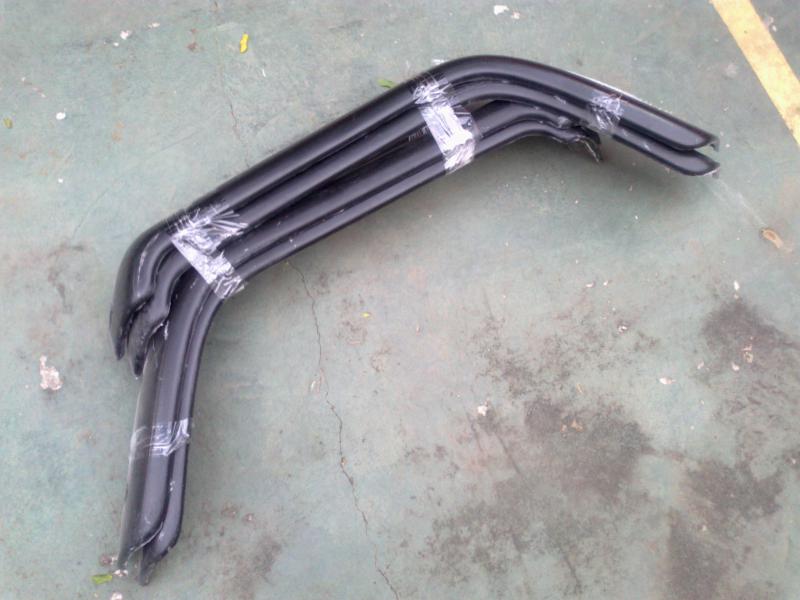

    Miniaturas de Anexos Miniaturas de Anexos -nokia-227.jpg   -nokia-231.jpg   -nokia-240.jpg   -nokia-235.jpg   -nokia-230.jpg

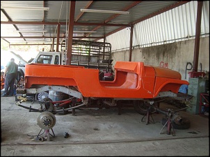

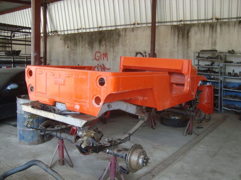

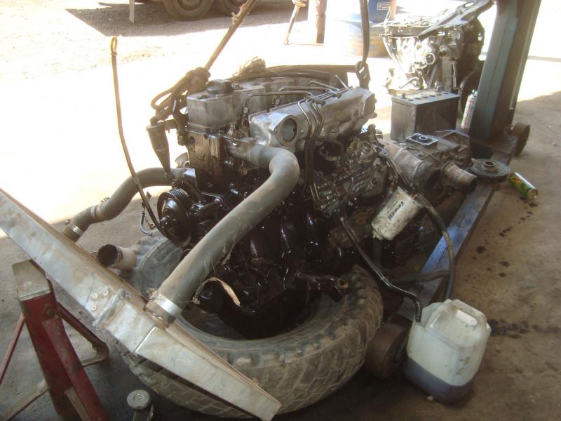

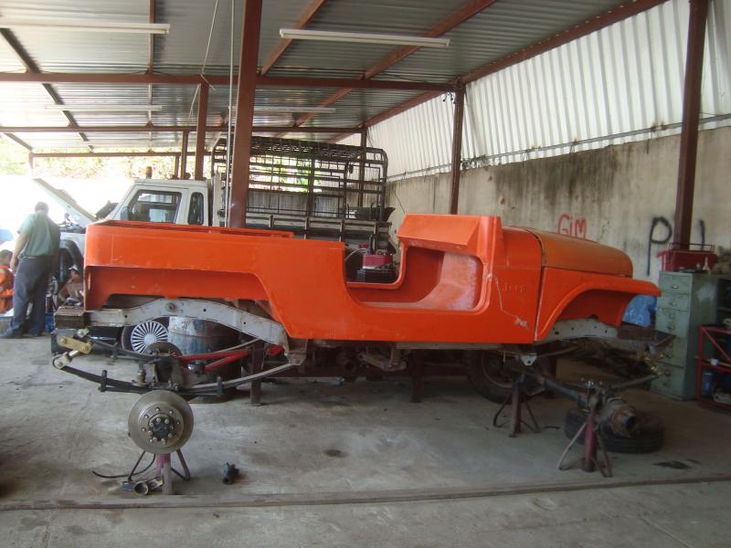

    Não aguentei a ansiedade e joguei a carroceria pra cima do chassi. Perfeito, só vou ter que acrescentar mais 1 calço embaixo da porta (1 de cada lado). Estou querendo adicionar também mais 2 embaixo do assoalho traseiro..
    O MWM funfou sem a mangueira da turbina, tá soltando uma fumaça do caraio. A BI foi colocada às pressas, e ainda está fora de ponto, então o motor tá falhando bem, mas já deu pra ver que o motor em si tá filé. Em alto giro tá queimando limpo e seco, sem falhação e fumaça excessiva!
    Fiz o vídeo, estou tentando postar no youtube mas a net não tá ajudando. Assim que conseguir jogo o link aqui!

    Lucas, esse intercooler é do marruá?
    Tem um desse usado aí não?
    Isso é radiador, zé!!
    Mas o intercooler vou usar do Marruá, aliás tenho que começar a procurar! Vou pedir o Franz pra olhar isso pra mim, peço ele pra tentar conseguir 2 usados a breço bão!
