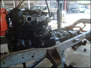

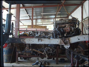

    O trampo no Cascãozão deu uma pausa essa semana, estamos dedicando nosso tempo ao Caveirão ("Caveirão" - Marruá AM100 '09).
    A única novidade é que jogamos a mecânica pra cima do chassi para começar a pensar nos suportes.
    Comentei aqui outro dia que o motor ficaria inclinado (nivelado pelo câmbio). Acabou que vai ser o contrário, resolvemos ontem nivelar o motor e deixar o câmbio um pouco inclinado para não comprometer o ângulo do cardã dianteiro. Vai ficar igual no Troller!!
    Agora estou precisando de ideias para fazer a travessa do câmbio/tcase. O meca tá com uma solução muito mirabolante pro meu gosto, queria algo mais simples e funcional.
