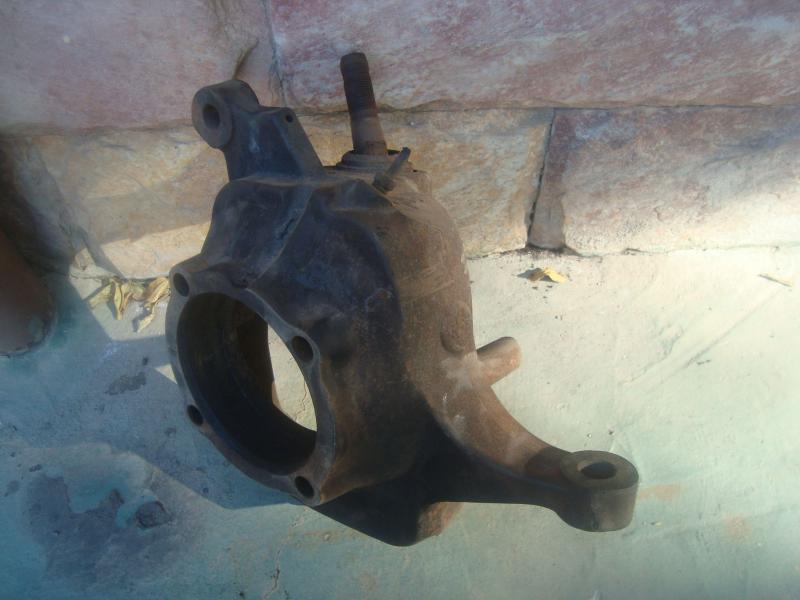

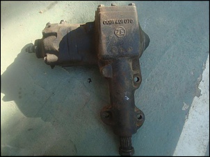

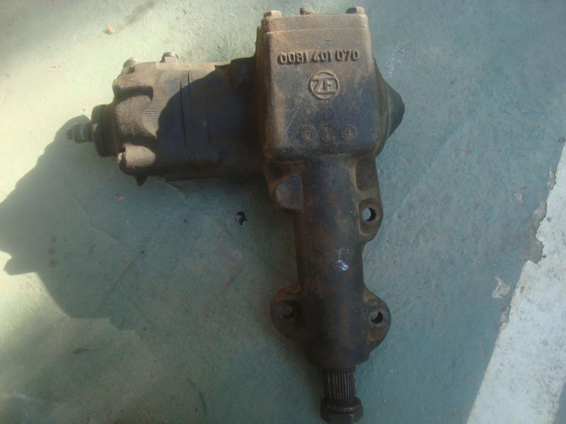

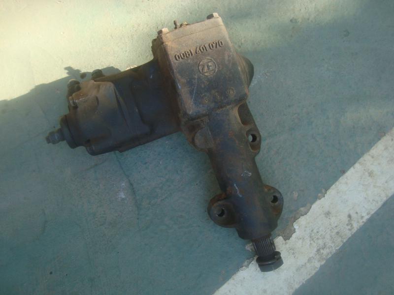

    Já está em mãos um setor de DH do JPX, será instalado dentro do cofre do motor.
    De início eu tinha um do Omega em mãos, que externamente é praticamente igual ao do JPX/Opala, porém o do Omega teria que ser instalado do lado de fora, na frente da grade, ou então mandaria inverter o setor, trocando a rosca sem fim pra poder ser instalado por dentro. Orcei esse serviço hoje e financeiramente não compensa. Portanto, vou devolver esse do Omega!
    Por indicação do Léo Babiski (valeu Léo!! ) consegui um setor filé do Jota, peguei agora a pouco e essa semana ainda acho que começam a instalá-lo no Jeep.
    Sábado peguei também um munhão do Dana 60 para começar a estudar um HighSteer pra ele. Vamos ver o qual será o resultado disso..

    nao entendi esse rolo de nao poder usar o setor do omega.. pois ele é identico ao do opala, a unica diferença é que no de opala as saidas das mangeiras hidraulicas fica por cima e no do omega fica de lado...
