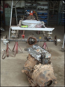

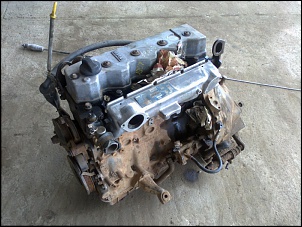

    Citação Postado originalmente por JAIME MOREIRA Ver Post
    E ai? vai tirar fotos do andamento?
    Por enquanto só tenho essas duas aqui..
    Vai ser o MWM 2.8 mesmo pois tirei umas medidas no chassi e pra colocar o conjunto da F250 teria que alargar o coitado. E nem fud3n* que ia cortar/soldar aquela inhaca novamente!
    Então vai ficar esse 2.8 com uma "leve" preparaçãozinha..
