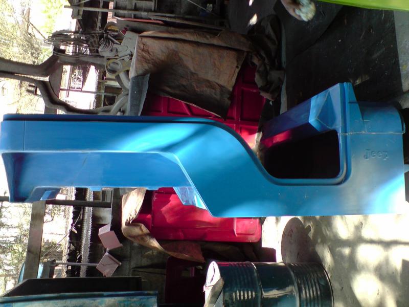

Fotos carroceria alongada que a Fiber me enviou agora a tarde.
[]`s
a mulheki!
Só não curti uma coisa, se os cortes foram feitos pela propria fiber poderiam ter reforçado internamente essa parte ao lado da lanterna inferior.
no mais, ta indo, hehe.
é vero... se fizesse uma borda arrematando o corte ficaria perfeito
Questionei a Fiber sobre isso, mas ela afirmou que não seria necessário esse reforço.
Ficaria só esteticamente melhor, mas por questões de resistência mesmo não ia mudar muita coisa.
Me mandaram um email com as fotos na 3a feira, mas não gostei do recorte que fizeram. Joguei a foto no Autocad e desenhei por cima o recorte que queria, juntamente com a posição das lanternas. Aí mudaram lá e ficou nisso aí! Gostei do resultado!! :concordo:
Amanhã embarca e semana que vem tá na mão!
[]`s
Pura preguiça!
Poderiam sim ter preenchido o local do recorte, fechando o vão e reforçando mais a peça.
É o famoso: "Não tá bom não, mas vai assim mesmo!
Arrume um fibreiro bom aí e conserte.

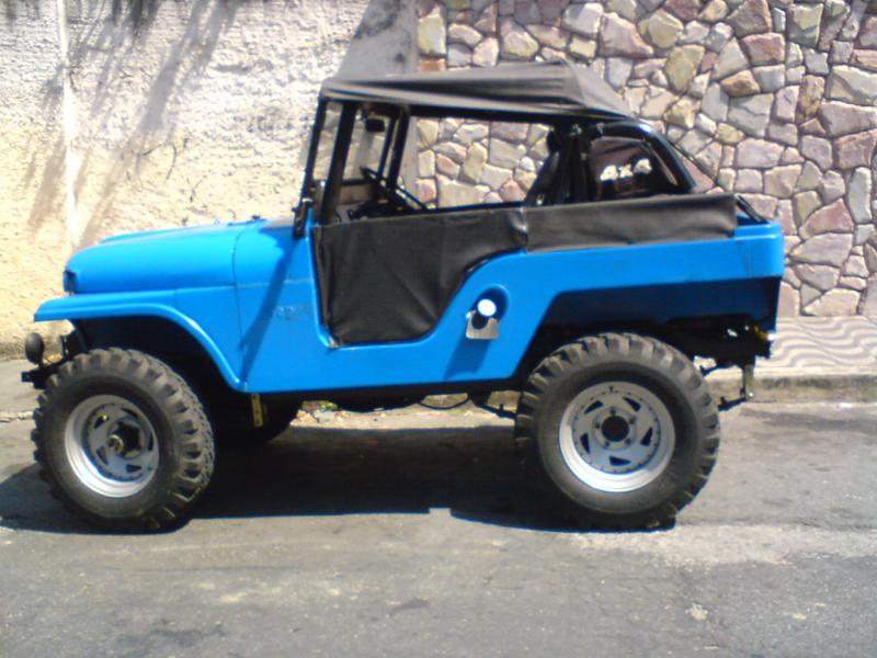

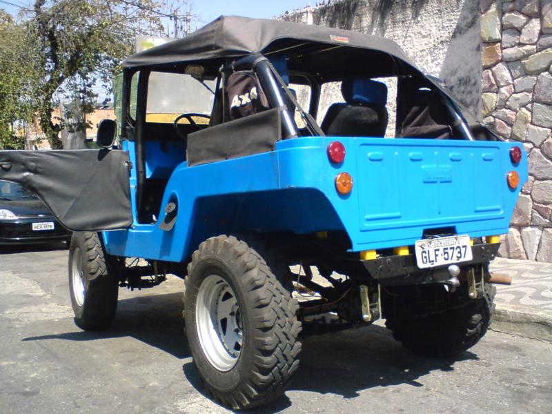

Fui atrás de fotos de 2 jipes que sei que usam carroceria da Fiber (recortada), e nenhum dos dois tem reforço ou acabamento no recorte:
CJ5 Xulim, do Carbura daqui de BH:
http://www.4x4brasil.com.br/forum/at...4&d=1220026599
http://www.4x4brasil.com.br/forum/at...0&d=1224209261
http://www.4x4brasil.com.br/forum/at...8&d=1224209063
CJ do Rodrigo da Garra:
http://images.orkut.com/orkut/photos...lBG59Y59J1.jpg
Lembrando que ambos fazem trilhas pauleiras e pelo que vi nenhum apresentou problema ali devido a falta de reforço, o que confirma o que a Fiber disse.
Tá, podiam fazer um acabamento melhor mais por questão de estética mesmo, mas precisar por precisar não precisa! :mrgreen:
