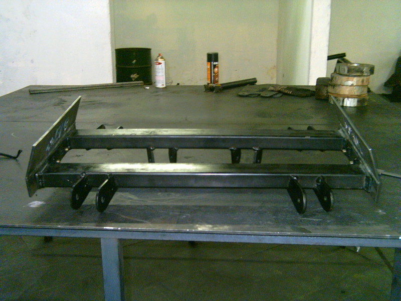

    Supercharger
    Tubo quadrado ou perfil "U" ?
    Bill,
    estas travessas do sub-frame dos links foram feitos com tubo quadrado ou perfil "U"? Qual o tamanho e espessura disso? Não tem perigo de entortar em uma situação de gangorra em uma pedra grande na trilha?
    Saudações,
    Gustavo.
  • 22/02/2008, 17:08
    equipeminas4x4
    o máximo que pode acontecer, são os tubos se ajustarem ao perfil do terreno. Nada grave.
  • 22/02/2008, 17:10
    jeisonk
    kkkkkkkkkkkkkkk
  • 22/02/2008, 17:44
    billj
    Postado originalmente por Supercharger Ver Post
    Bill,
    Saudações,
    Gustavo.
    Perfil retangular 80 x 40 x 5. Pode acontecer monte de coisa, mas entortar aquele sub-frame só com dispositivo termonuclear........:mrgreen:
    Bill
  • 22/02/2008, 19:25
    Supercharger
    Rsrsrs, ajustar ao perfil do terreno foi boa...
    Obrigado pelas dimensões. Mas afinal, é perfil "U" (aberto) ou tubo quadrado (fechado)?
    Saudações,
    Gustavo.
