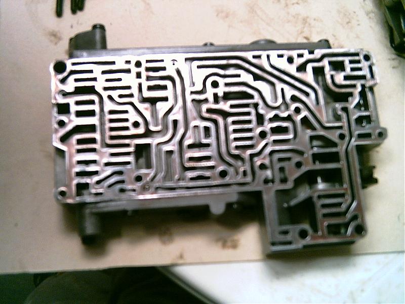

    O Ramiro entrará para maiores detalhes, mas o Preto Veio está de volta na oficina. O câmbio auto não está funcionando corretamente. Foi retirada a tampa do carter paraq inspeção. O óleo saiu escuro e houve algum resídio no fundo da tampa. Retirado o corpo de válvulas, não foi detectado nada quebrado ou queimado então suspeitamos que pode ser apenas um engripamento de êmbolo dentro do corpo de válvulas. Será efetuada uma limpeza boa e vamos torcer para que dê resultado.

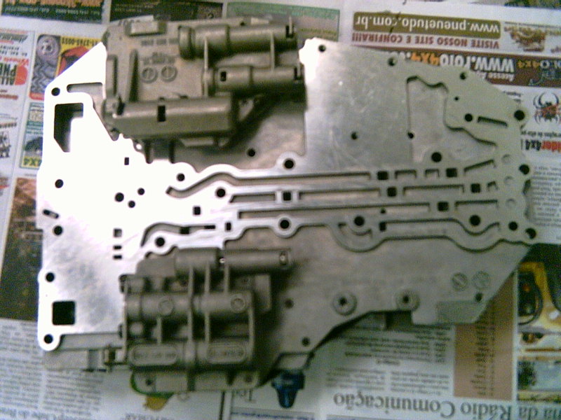

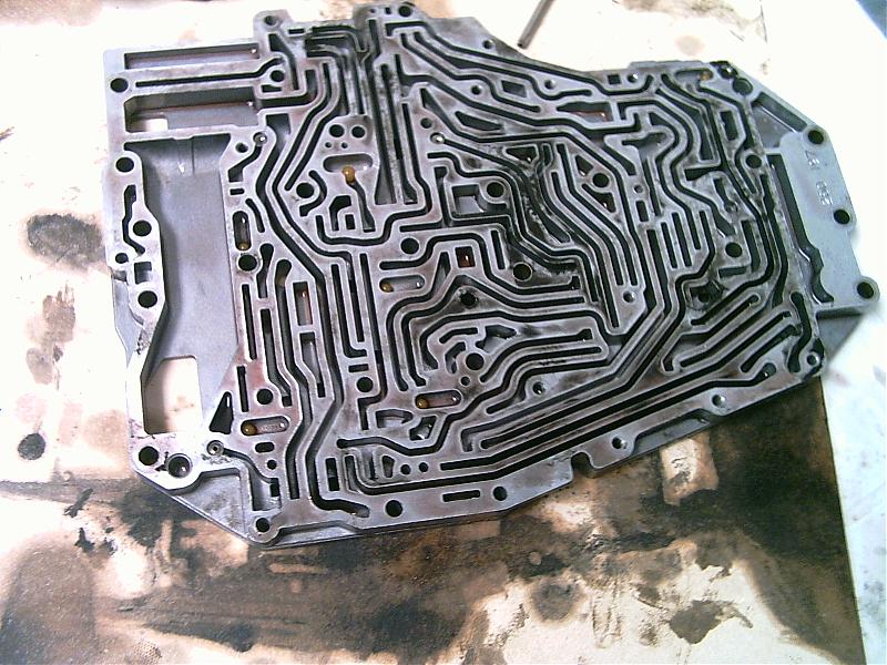

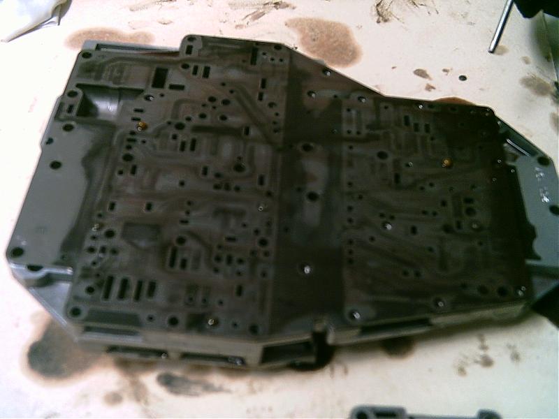

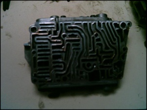

    Este sábado e domingo, na Spider, eu e o Seba desmontamos o corpo de válvulas do CA do PV e de fato ele estava precisando mesmo de uma boa limpeza. Tudo corria bem até o Seba desmontar um dos conjuntos de válvulas e encontrar uma mola quebrada em 4 lugares!
    Bingo, alí estava a causa do câmbio ter travado na 2ª marcha!!!
    Providênciei uma nova mola e filtro, montamos tudo já bem limpinho.
    Limpamos também o compartimento do câmbio, conversor, tubos, radiadores, mangueiras e deixamos escorrer todo ATF velho.
    No próximo fds fecharemos o câmbio e vamos testá-lo!!!

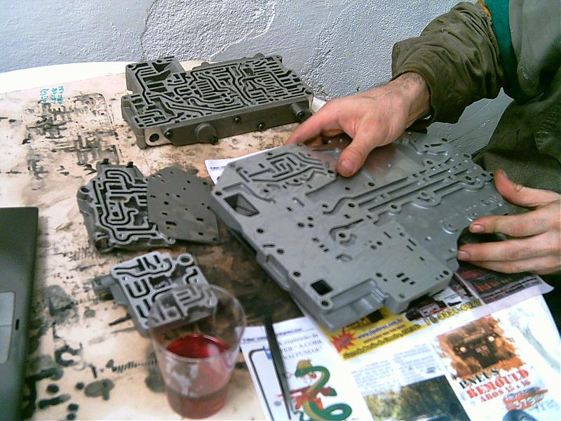

    Vendo a primeira foto do post acima, pergunto:
    É ATF ou Campari no copo??????????
