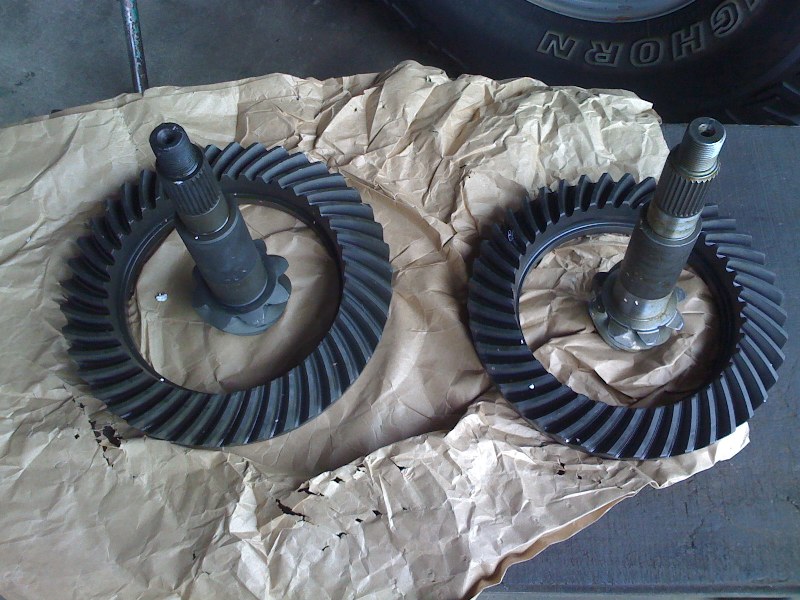

    Consegui comprar o R&P 5,13 e só falta a burocracia da RF liberar as peças pois já estão no Brasil
    Algumas fotinhas antes do embarque:
    Os R&Ps chegaram
    Mas o dianteiro veio errado
    Era pra ser Reverse Cut e veio Std Cut
    Mas o pessoal da Randy's vai mandar o kit correto através do amigo AKPG
    De gratis (vou bancar somente o frete e o imposto).
    Me autorizaram à vender esse conjunto std cut pra bancar os custos do reverse e anunciei juntamente com os R&P originais que retirei aqui dos meus eixos pra levantar uma verba: Coroa e pinhão p/ Dana 60 e 70 relações diversas.
