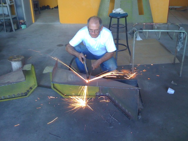

    Carroceria estava fora pra finalizar a parede de fogo e voltou pra cima novamente (na talha ficou facil a brincadeira)
    Vou usar as torres de amortecedor da band e pedi um jogo de Procomp MX6 com 12" de curso
    A folha do paralama estava atrapalhando a torre do amortecedor e o mestre Pedro abriu uma janela pra facilitar as coisas.
    []'s amanhã tem mais (prometo que dessa vez vou embora, hehehe)
    Peço a Deus que o Pedro lá de casa (2 anos) tenha essas habilidades e capricho do Mestre Pedro aí de RR.
    Manda um abraço pro Mestre (mesmo sem conhecê-lo).
